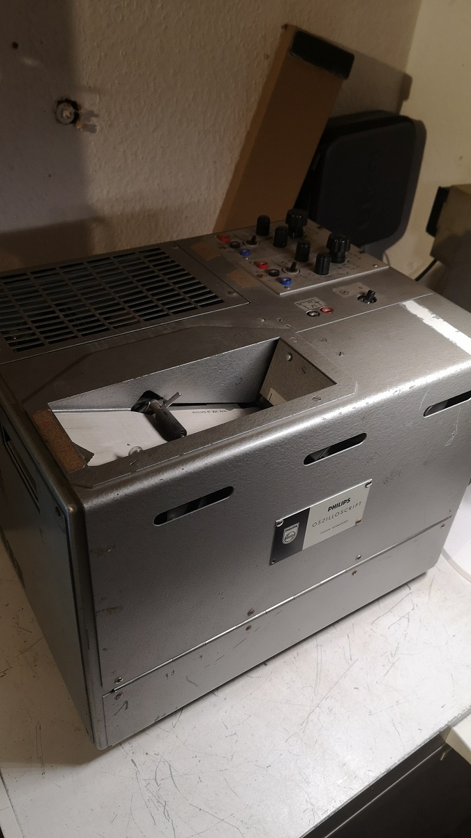

Ich hab ein Oszilloscript restauriert und möchte gerne wissen was das für ein Wachs-Farbband ist. Es arbeitet kaltt, nicht als Thermo.
danke

Guten morgen!
Ich schatze es handelt sich um carbon film wie die "modernere " schreibmachinen fruher auch hatten.
Wirkt wie durchschreibepapier.
Nicht einfach zu finden...
Wie wird das Band beschrieben?

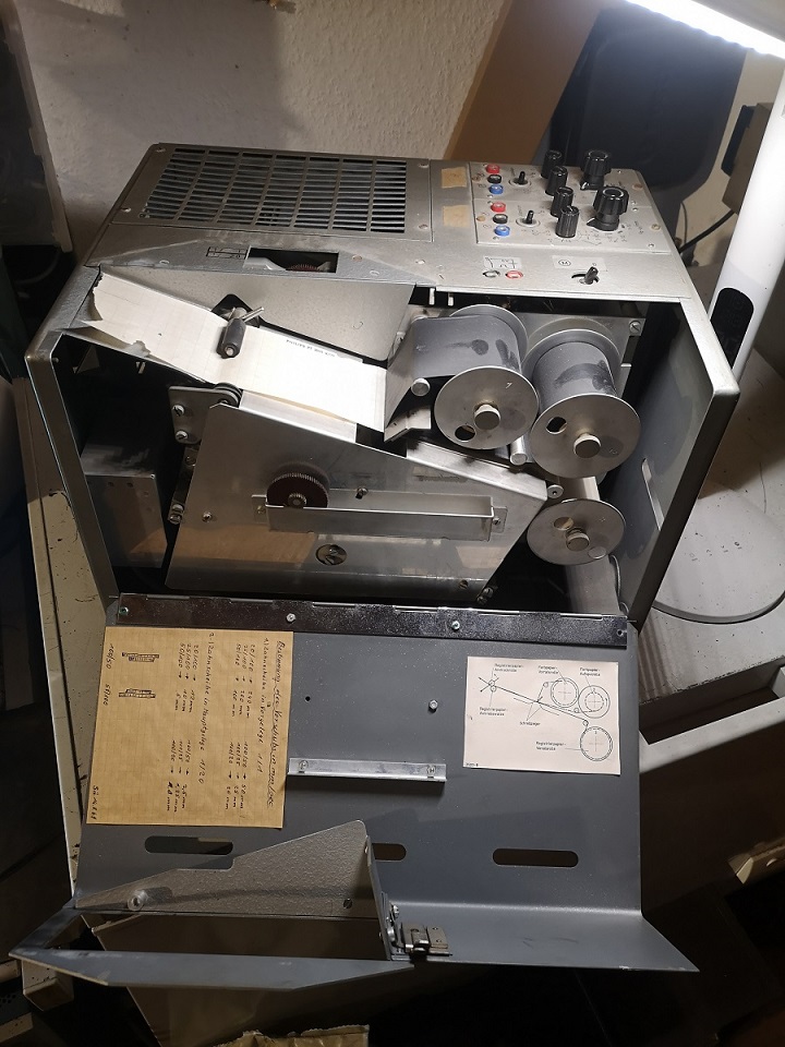

Ich sehe zwei Bänder auf der Aufkleber im Gerät. Viellecht hat Revado recht, und ist das obere Band tatsächlich eine Art Durchschreibepapier. Braucht aber relativ viel Kraft. Gibt es eine Nadel zum kratzen vielleicht? Wo komt die Kraft her? Es kann nicht ein einfaches Zeiger-instrument sein... Leider kann ich gar nichts finden im Netz úber diese Philips Osziloscript (hört sich übrigens eher als ein Siemens Produkt an). Druckempfindliches Papier ist warscheinlich noch zu finden.

der Oszilloscript (gerettet und repariert :) )
2 kanaliger Y/t Schreiber mit zusätzlicher Schaltkontrollspur.
Röhrengerät.
Schreibt per mechanischem Druck durch ein Wachsband auf Normalpapierröllchen 70mm.
Kanal 1: analog
Kanal 2: analog
Kanal (6V Input): Elektromagnet der einen Zeigen um 3mm liftet um einen Schaltzustand mitschreiben zu können.
Endstufen: Er hat 2x pp EL86. Ein Kaffee wird zuverlässig warmgehalten.
Das Tempo des Papiers wird mit Wechselzahnrad eingestellt (sehr einfach)
Bandbreite: DC bis 300Hz
die Schaltspur würde ich nicht über 2Hz betreiben. Sie zieht ca 1A an 6V

Papier, das für ein kassensystem (Thermo) bestimmt ist, ergibt in kombination mit einer schreibnadel einen hellen druck, der nicht so schön ist wie ursprünglich gedacht, aber brauchbar.
Eine schreibnadel aus silber würde hier etwas Abhilfe schaffen.
Dieses ist in 70mm Breite lieferbar, das blaupapier kann dann entfallen.
Durch das blaupapier zurücksetzen sollten jedoch immer noch viele ausdrucke möglich sein!
Die moderne Kasse-Zetteln sind doch auch etwa druck-empfindlich. Wenn ich so ein zerkneitertes Exemplar finde in meine Hosentasche sind die Falten gut zu sehen..
