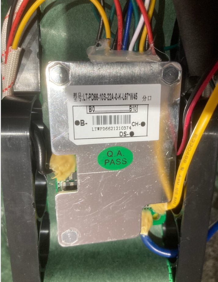

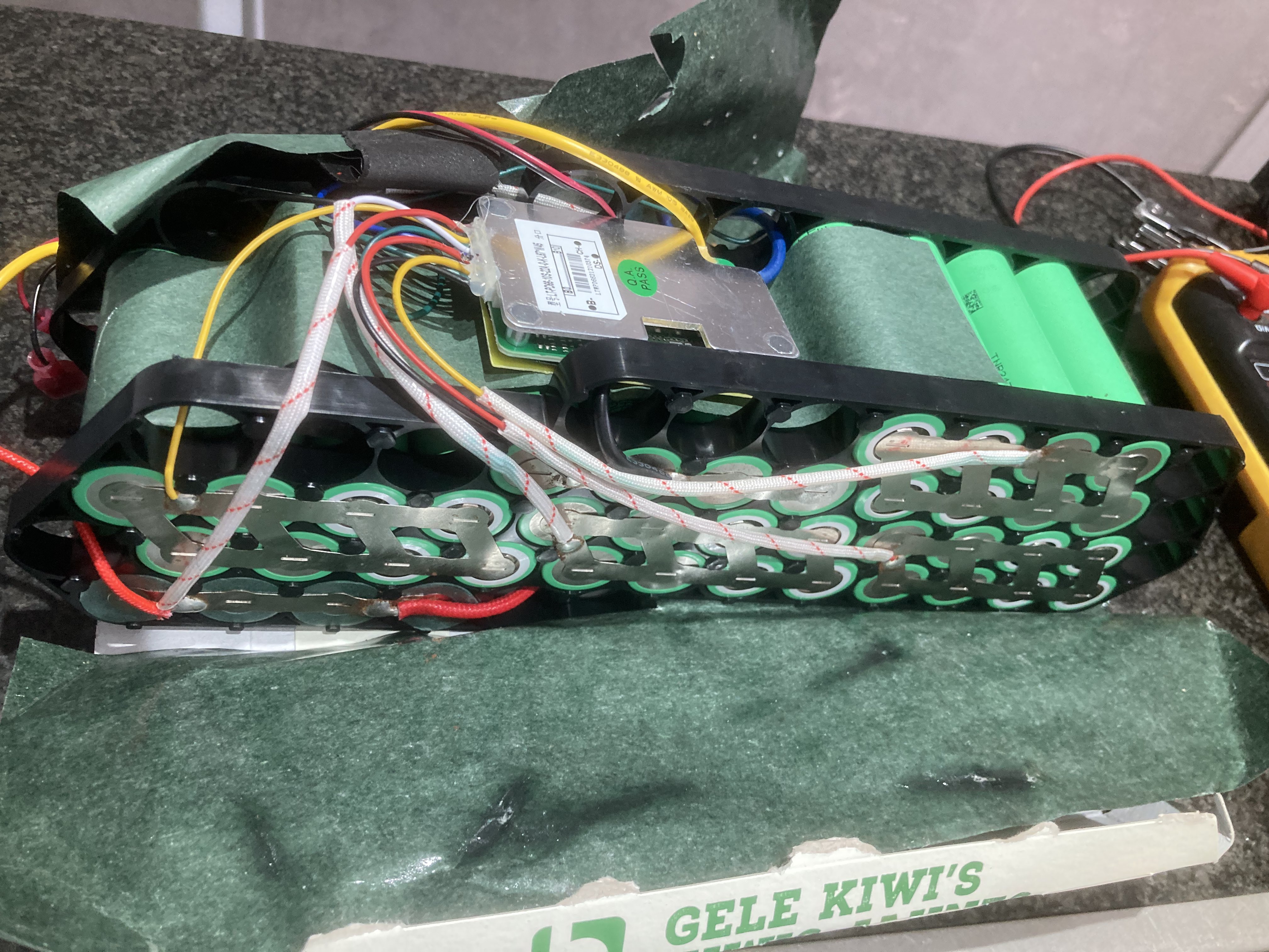

Beste, hierbij de foto van mijn fiets accu. de tweede foto stuur ik onmiddellijk hier na. Zelf ben ik niet in de mogelijkheid om die BMS te vervangen. kent iemand van jullie een firma dit soort werk wel doet. Graag info

lijkt mij een universele chinese BMS te zijn. kwestie van de correcte te kopen, de 10-11polige stekker te versteken en 2 draden te solderen.

accu behuizing lijkt mij hailong te zijn. is dit een ebike gekocht als ebike of een omgebouwde fiets naar ebike?
ook dat de houder 6 cellen minder heeft dan het effectieve pack. 10S4P (40cellen) in een 46cell houder

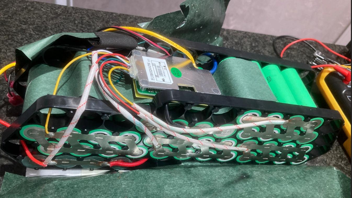

johan (motorboot) is hier vandaag langs geweest en de BMS was gewoon kapot.
geen temperatuursensor aanwezig, geen rare dingen gevonden.
BMS volledig afgekoppelt, weer aangekoppelt, 42V aan de uitgang gezet om te resetten, start die op, maar valt daarna weer terug naar 8V op de uitgang.
andere BMS erop en de boel werkte weer. alle cellen prima op spanning, geen verschillen gemeten.
is ook maar electronica en die kunnen kapot gaan, dus vermoed gewoon pech gevalletje. ook geen fuse ofzo gevonden om de bms die getript kan zijn (komt ook 8V op de uitgang en dat zou niet gaan met kapotte zekering).

was een online gekocht accu, 10S4P met 21700 cellen.
zag niet echt problemen in de accu, dus was wel goed gebouwd, allesinds geen aliexpress rommel
gewoon gevalletje pech dat de BMS ermee ophoud.
of de fiets moet iets raar hebben gedaan (kortsluiting ofzo) dat die gesneuveld is, maar dat vermoedt ik niet.
als de nieuwe bms ook sneuvelt, zit er wat fout in de fiets en dan horen we het nog wel
