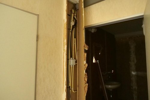

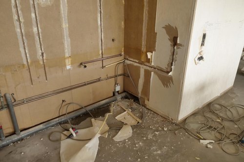

Praktisch alle muren, behalve die van de leidingschacht en het toilet, zijn nu weg. Ook de totale elektrische installatie is nu, op twee bob-de-bouwer-WCD's na, gestript.
Naast de deur naar de badkamer bleek een extra holle ruimte te zitten, waar een onmogelijke mix van kabel, PVC-buis-met-kabel, PVC-buis-met-draad en een paar lasdozen onbereikbaar was weggewerkt.
In de lasdozen niets dan droefenis: sommige draden stonden gewoon snaarstrak en kon je onmogelijk nog eens aanstrippen als dat nodig zou zijn geweest en bij de meeste lassen piepte het koperdraad er zo halve centimeters tot centimeters onderuit.
1 van de kabels in die holle ruimte kwam in een lasdoos binnen en vertrok meteen weer in retour-richting naa de kabelgoot. Vlak bij m'n voordeur verdwijnt die het plafond in. Waarschijnlijk is dat de kabel die de enige twee in het plafond ingebouwde lichtpunten (1 in de hal en 1 in de berging) van spanning voorziet. Maar omdat het een 5-polige kabel is (L+N+PE+zwart+zwart) vermoed ik dat ook de WCD in de berging en de WCD's in de huiskamer er mee van spanning voorzien worden.
Dus, in de wetenschap dat alles spanningsloos was, de fase en nul aders die uit de doos in de huiskamer staken kortgesloten met een lasdop en meten op de bruine en blauwe van de kabel die ik heb gevonden. Niets. Het is nog altijd een raadsel waar de voeding van die dingen vandaan komt (en dan gelooft mijn vader nog in de oplossing om de huidige dozen te hergebruiken om er een goot met nieuwe WCD's mee te voeden...)

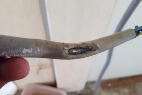

Dit was ook een leuke: na het verwijderen van de lasdoos die de trekschakelaar voor de wasmachine voedde, kon ik de kabel probleemloos uit de muur trekken.
Paste het niet bij montage? Och, dan schaaf je toch gewoon net zoveel van de isolatie weg tot het wél past? (en dit was dus de fase die precies in het knikje in de muur naar de schakelaar zat...)
De enige mogelijkheid die ik nog kan bedenken om ergens een voeding te vinden is de holle wand rondom het toilet. Daar had ik vorige week een cirkelzaag voor gehuurd (de mijne komt net niet diep genoeg met 40 mm) maar dat was zo'n beest van een ding met 13,5 kilo dat het niet grappig was om dat ding in bedwang te houden voor zo'n graatmager sprietje als ik.
Maar of ik de voeding nu wel of niet vind, de boel gaat toch wel op de schop...

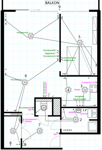

Binnenkort post ik wel een tekening van hoe ik de nieuwe installatie voor me zie, voor op of aanmerkingen

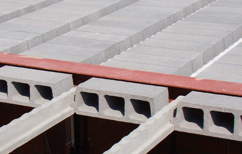

Is het plafond toevallig zo'n spanbeton , of delen geval met holle ruimtes er in?
Daar heb ik ook wel grandioze oplossingen in gezien door de pijp of kabel in de holle ruimte als transportkoker...Zo iets dergelijks.
die ken ik ook wel ja, met spotjes erin geklust en al. gat erin hakken en je kunt vaak meters een pijp erdoor steken. ook met die rode holle stenen die met een staaf staal verstevigd zijn. dat werd jaren terug veel gebruikt in woningen.
edit: die rode holle stenen sla je met een tang al een gat in, is net gebakken dakpan. helaas zijn die vloeren erg gehorig, net als die broodjes vloeren ( zo worden ze hier vaak genoemd ). beiden kom je hier niet veel meer tegen in de nieuwbouw. het merendeel is breedplaat tegenwoordig.

Ja, precies, die ook, die zijn veel gebruikt in de jaren 60-70.

Deel twee van dit verhaal is de directe groep die ik voor de wasmachine/droger bedacht heb. Moet de aarde in de doos voor de trekschakelaar/keuzeschakelaar ook met het CAP verbonden worden?
Voor de liefhebbers nog een plaatje. Dat geeft niet de totale werkelijke situatie weer, maar een globaal idee. De cijfers geven aan dat het een aparte groep betreft. Enige op/aanmerkingen zijn welkom, maar veel kan ik niet meer veranderen

afhankelijk hoe de kanalen lopen door de kanaalplaten zul je dan van voor naar achter of van links naar rechts meerdere kanalen hebben lopen. ik zou dan de centraaldozen in lijn proberen te zetten, kun je die makkelijk doorkoppelen.

Uh, ik ga echt NIET in de kanaalplaten boren. Daarmee verzwak je ze én ik heb er echt de spullen niet voor. Daarnaast lopen de platen van links naar rechts, dus er valt weinig in lijn te monteren

Boren in kanaalplaten verzwak je ze niet ineens mee hoor, die dingen hebben een behoorlijke oversterkte.
weardguy
Dan heb ik testman een beetje verkeerd begrepen denk ik, ik dacht dat hij het boren van gaten voor een centraaldoos bedoelde. Dat gaat me wat te ver... (en ik heb er de spullen niet voor, ik ben al blij dat ik geen doosgaten in de betonmuren kan boren)
