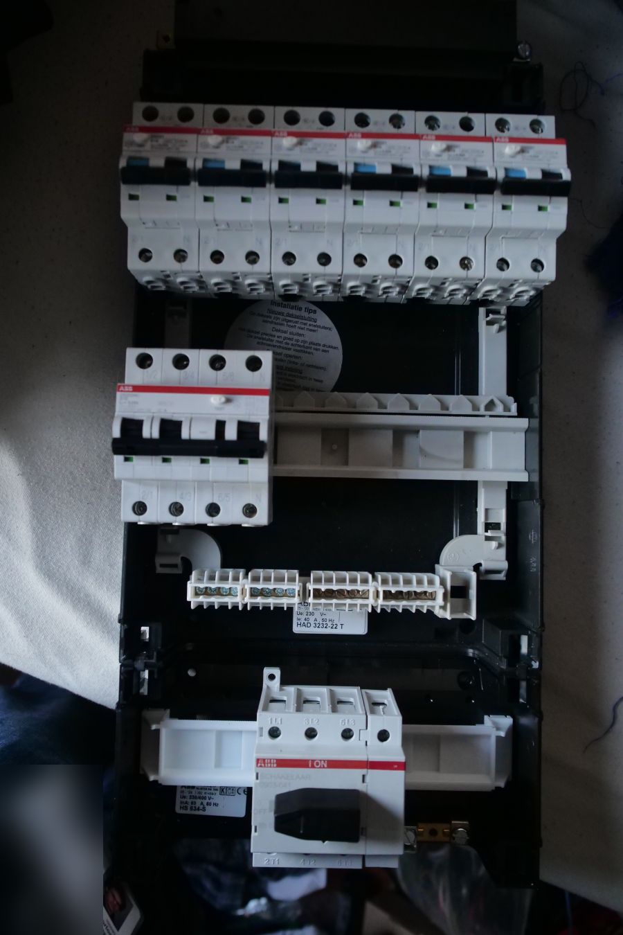

Beste,
Recent de sleutel gekregen van m'n eigen appartement (waar heel veel aan moet gebeuren), het appartement bevindt zich in een portiekflat. Na wat inventarisatie van allerhande zaken ben ik aan het klussen geslagen.
De meterkast is nog een oudje en origineel uit 1979, dus die staat op de nominatie vervangen te worden.
Nu zijn er 3 groepen zonder aardlek en 2 met, waarvan 1 een standaard stopcontact is, maar wel geheel voorbereid is voor een 3-fase kookgroep. Hoofdzekering is 3x25A.
Hier en daar schakelmateriaal vandaan gescharreld en dit is nu het resultaat:
6 x ABB 2CSR255180R1165 B16 0,03 mA ALAMAT voor de gewone groepen: 2 in de keuken, 1 voor de slaapkamer, 1 voor de woonkamer, 1 badkamer en 1 overige ruimtes, ik ben in m'n eentje dus echt vermogen zal er zelden lopen, normaliter zou ik ruimte houden voor wat ventilatie tussen de automaten.
Daarnaast 1 ABB 2CSR256140R1165 3F ALAMAT voor de kookgroep die ik aanleg en een ABB 0903.041 63 Ampère hoofdschakelaar.
Er komt nog een rail-WCD bij, maar die kon ik even niet krijgen, komt dus nog.
Tussen hoofschakelaar en de rest komt overal 4 mm2 via de schroefblokjes onderin (de hoofdzekeringen zijn 3x25A), vanaf de automaat naar de rail WCD uiteraard 2,5 mm2.
Tot zover maak ik me geen zorgen.

@ revado: hoezo? Bij 25 A is 4mm2, zeker voor die korte stukjes, toch echt voldoende? Of doel je met het oog op de toekomst?

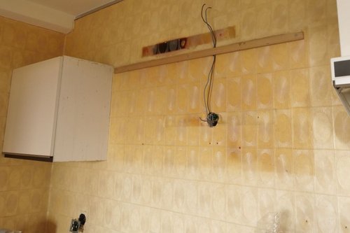

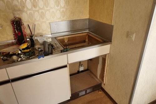

Voor de gein een paar plaatjes:
Het eerste mysterie: deze WCD+schakelaar combinatie met daar weer een adapter ingestoken die 3 inbouwspotjes, dwars door de bodem van de kasten gestoken, voedt. De schakelaar schakelt de WCD overigens, want toen ik 'm omhaalde gebeurde er niets en toen ik de schakelaar in de muur in de keuken bediende, ook niet. Pas toen ik de schakelaar in de keukenkastjes bediende kwam er licht uit, maar niet veel. De LEDs hebben hun beste tijd gehad of de voeding is niet in orde.

En de situatie nadat oven en gasfornuis verwijderd waren. De kabeldoos die je ziet is voor de oven. Die bleek vast aangesloten te zijn en in die doos trof ik (gelukkig) de 5-aderige kabel aan.
Ook trof ik achter de oven vrijwel alle andere leidingen aan waarvan ik nog geen idee had wáár die nu precies wanden of iets dergelijks binnen kwamen. Dit sterkt me dus in de overtuiging dat het gros van de leidingen ergens tussen hal en keuken naar beneden zakt.

een afgeschuinde lat was vroegah normaal bij bovenkastjes. nu heb je die verstelbare ophanging, wat bij een broze muur wel zo handig is als de boor verlijert. dit ziet er mij geheel nog 1979 uit, dat schakelmateriaal is nog gira, wat er van begin 70's tot medio 80's is geweest.
echter is die bovenkast ooit erbij gekomen, de tl die boven de kast hing, hing vroeger midden achter de kast. toen was er geen bovenkast, men vond dat te karig wrs.
eind 70's was de grens tussen draailas en steeklas. 3 jaar rond die datum zijn vaak het keerpunt geweest bij grotere projecten.

4 is bij ons een hoerenmaat, niemand in de kist 2,5 of 6 wordt meest gebruikt.Als je gaat verbouwen even kijken of er niet her en der asbest verwerkt is.

Niet alleen voor de toekomst 6mm2 is eigenlijk standaard tegenwoordig.
Op zaterdag 15 maart 2025 23:06:45 schreef Peter112:
Wat grappig, op m'n vorige werk werd alles geselecteerd op te verwachten belasting. Zal er mee te maken hebben gehad dat alles wat ik daar deed op drijvende steigerpontons kwam te staan. Dan wordt gewicht toch een iets belangrijker aspect...

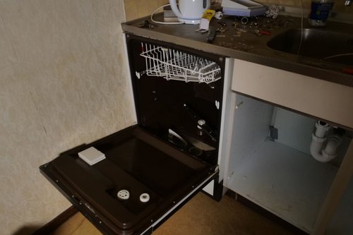

Achter de plek waar de oven heeft gezeten heb ik een lasdoos gevonden waar enkele smeltplekken in de deksel zitten. Die zijn aan de binnenkant van het deksel groter, dus ik vermoed dat er ooit iets te warm is geworden...
Sowieso is de bedrading in de lasdoppen met ruim koper zichtbaar, dus dat schiet ook weer lekker op in de beslissing om er radicaal een volledig nieuwe installatie in te proppen.

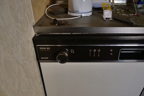

Sowieso eerst alles van de keuken eruit, morgen is de vaatwasser aan de beurt (naast de oven ook een Philips, nooit geweten dat die zo vroeg (en überhaupt) vaatwassers gemaakt hebben)
Ik heb gekeken naar de aarddraad voor de badkamer, maar meer dan een 2,5 mm2 blanke draad zie ik niet door de brandwerende scheiding gaan of onder de nogal ruim aangebrachte pasta moet nog een extra aftakblokje op de doorgaande 16 of 25mm2 zitten waarvandaan er iets dikkers vertrekt, maar ik kan het me niet voorstellen.
Op zondag 16 maart 2025 21:58:44 schreef weardguy:
[...]Sowieso eerst alles van de keuken eruit, morgen is de vaatwasser aan de beurt (naast de oven ook een Philips, nooit geweten dat die zo vroeg (en überhaupt) vaatwassers gemaakt hebben)
philips had ook vaatwassers idd, maar dat kan best eens een tamelijk oud ding zijn gezien het in de 90's al whirlpool werd.

Op zondag 16 maart 2025 23:11:18 schreef testman:
[...]philips had ook vaatwassers idd, maar dat kan best eens een tamelijk oud ding zijn gezien het in de 90's al whirlpool werd.
Ik weet uit mijn witgoedtijd ( 1982 en een paar jaar daarna) nog dat een aantal een blauwe plastic binnenkant hadden.
Leuk als het element aan was geweest zonder water door een defecte of verstopte pressostaat.

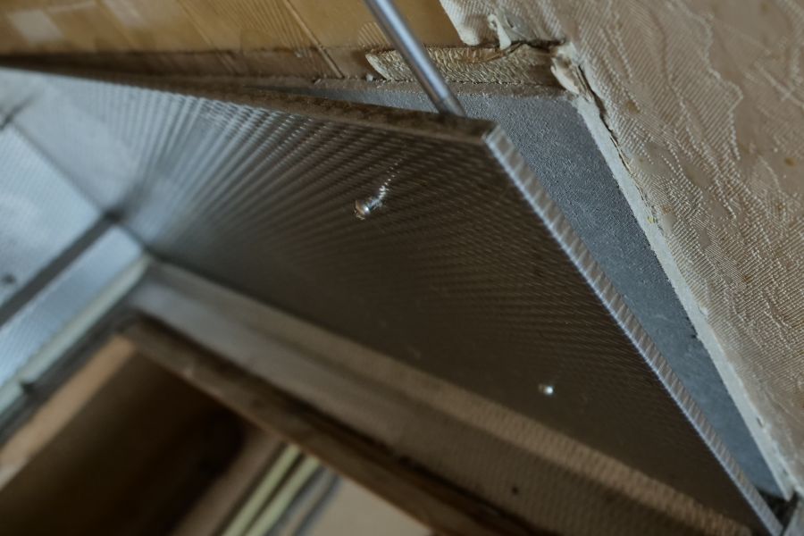

Wat betreft "Halogeenvrij", is het niet spaanplaat wat juist veelvuldig in het nieuws is geweest mbt "gassen" die vrijkomen ?.
Overigens ben ik het niet eens wat betreft "spaanplaat sterker als gips". Spaanplaat heeft itt gips nogal eens de neiging sneller uit te breken dan gips. Aan een gipswand (12mm) durfde ik destijds best mijn plasma TV van 42 kilo te hangen, zonder problemen maar met de juiste materialen. Ook qua brandwerendheid zal gips daar beter uitkomen. Overigens "moet" ik wel een fan zijn van gips, mijn hele huis is er van gemaakt
, waarbij ivm brandwerendheid naar de buren ook 15mm "roze" gipsplaat is gebruikt, daar moet je wel heel erg je best doen wil je die breken.

//Offtopic, volgens mij alleen WC brillen.Wat betreft "Halogeenvrij", is het niet spaanplaat wat juist veelvuldig in het nieuws is geweest mbt "gassen" die vrijkomen ?.
Overigens ben ik het niet eens wat betreft "spaanplaat sterker als gips". Spaanplaat heeft itt gips nogal eens de neiging sneller uit te breken dan gips. Aan een gipswand (12mm) durfde ik destijds best mijn plasma TV van 42 kilo te hangen, zonder problemen maar met de juiste materialen. Ook qua brandwerendheid zal gips daar beter uitkomen. Overigens "moet" ik wel een fan zijn van gips, mijn hele huis is er van gemaakt, waarbij ivm brandwerendheid naar de buren ook 15mm "roze" gipsplaat is gebruikt, daar moet je wel heel erg je best doen wil je die breken.
hang maar eens planken met die f dragers op gips, die komen los met gemiddeld gewicht op die planken. al heb je 10mm spaanplaat, dat blijft wel zitten. hoewel ik doorgaans zorg dat de dragers op de profielen zitten, die zitten standaard op 60cm, dat is maar blik en jas je zo een spaanplaatschroef doorheen.
voor brandwering en geluid word vaak dubbel gips gebruikt tussen ruimtes. en aan scheidingswanden tussen woningen/vluchtwegen hangen wel wat regels mbt gaten. hollewand dozen die zichzelf afsluiten bij hitte bijv.
Nou, zoals je kan lezen heeft de tijd sinds 1979 nogal stil gestaan in dat appartement. Voor de gein een paar foto's. Vandaag bouwde ik 'm uit en kan ik wel de conclusie trekken dat 'ie gewoon nooit gebruikt is. De aanvoer is niet aangesloten, maar de afvoer ook niet. Sterker nog, op de afvoer zat nog netjes het rode Philipslabel (in het Duits) dat de afvoer knikvrij aangelegd moest worden omdat het afpompen anders onbetrouwbaar zou zijn.
Het rekje is puntgaaf en de machine is zo ongelooflijk schoon van binnen dat ik me echt niet voor kan stellen dat 'ie ooit gedraaid heeft. Het was even terug naar m'n jeugd toen ik de draaischakelaar bediende, zo'n ratelende schakelwals met motor die je maar 1 kant op kan draaien, omdat praktisch elke wasmachine en droger vroeger zo'n ding had.
Voor de gein twee foto's:
[off-topic]

Ook het aansluitpunt van de vaatwasser was om te huilen. Zo schots en scheef heb ik het echt nog maar zelden gezien. De vereffeningsleiding van de waterleidingen heeft vooral bij de gootstenen te leiden van corrosie.
Ook heb ik waarschijnlijk het asbest aangetroffen bij de kookplaat. Daar zat een RVS ribbelplaat (Zelfde spul als het RVS aanrechtblad) van ongeveer 15 centimeter tegen de muur geschroefd om het zeil te beschermen tegen de hitte van het gasfornuis. Maar dan niet vlak tegen de muur geschroefd, maar met een omgezette rand.
Gezien de locatie ben ik heel rustig gaan schroeven en toen de boel bijna los was heb ik voorzichtig met een schroevendraaier de plaat iets weg gebogen. Toen ik een grijze wat vezelige plaat zag zitten heb ik dat voor nu met rust gelaten en wat anders gaan doen.

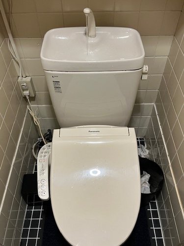

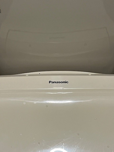

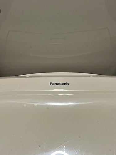

@ nonius: grote kans dat het een toilet met bidet en föhn functie is. Dan krijg je iets meer knopjes.
Het wasbakje dat de afvoer het reservoir in heeft lopen is ook in Nederland verkrijgbaar, maar ik kan moeilijk ontdekken of dat nu toegestaan is of niet: het Nederlandse Drinkwaterbesluit (of was het nu Drinkwaterwet geworden?) staat zoiets voor zover ik weet niet toe. Tenzij het kraantje door blijft lopen om het reservoir te vullen, dan mag het wel (in Nederland mag afvalwater in welke vorm dan ook niet in contact komen met de vulleiding van een schoon-waterleiding)

Conclusie: hij had geen laboratorium-analyse nodig om vast te stellen dat de platen in de keuken asbestplaten zijn ('en de allerergste soort'). Ik dacht altijd dat je alleen met microscopische inspectie vast kon stellen of het asbest was of niet, maar de visuele inspectie met een vergrootglas onder sterk licht was duidelijk: alsof je een glasvezelprintplaat door midden hebt gebroken zag ik ik weet niet hoeveel glinsterende vezels.
Hij was blij dat hij overal vrolijk aan de sloop mocht
Maar hij deed dit werk ook al een aardige tijd en had veel dingen in de woning nog nooit gezien en zeker de badkamer volledig in het zeil deed 'm echt met verbazing rondkijken om vervolgens uit te brengen: 'Dit heb ik echt nog nóóit gezien...' ('Alles draait om de eenvoud...')
Het officiële rapport van de asbest-inventarisatie volgt nog en dan kan de kozijnenboer die geweest is ook aan de gang.
Om het nog een beetje on-topic te houden: de schakelaars en WCD's heb ik uitgekalkt op de muren waar het behang toch nog vanaf gaat. Ik heb nog overwogen voor van die batterijloze draadloze schakelaars te gaan, maar vanwege enorme kosten zie ik daar maar van af
De groepenkast is praktisch klaar en moet eigenlijk alleen maar geplaatst worden, maar ja... vergadering afwachten.
