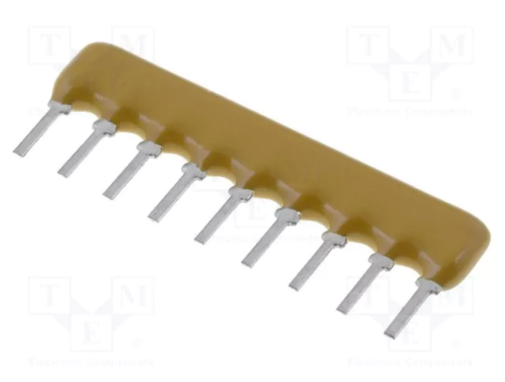

Ik heb al zitten kijken naar ladder weerstandsnetwerken maar daar krijg ik geen goed gevoel bij. Weet iemand hier een oplossing voor?
Bij 'weerstandsnetwerken' of 'weerstandsladders' denk ik aan deze componenten (worden verkocht onder deze naam):
Deze is in jou geval inderdaad niet geschikt om meerdere schakelaars uit te lezen op een simpele manier.
Echter, als je voor iedere volgende weerstand de dubbele waarde neemt van de voorgaande (daar zit overigens een praktisch limiet aan) kan je alle denkbare combinaties van alle schakelaars uitlezen omdat iedere combinatie dan een eigen weerstand heeft. Vergeet de kant en klare componenten als bovenstaand dan en gebruik losse weerstanden.
Je sluit het aan als een spanningsdeler en leest de waarde in op een vrije ADC poort. Afhankelijk van het aantal schakelaars, het gewenste bereik en daarmee het aantal keer dat je de weerstandswaarde kúnt verdubbelen, heb je 1, 2 of een paar ADC poorten nodig om het aantal schakelaars (in rijen of kolommen) over te verdelen met een zelfde spanningsdeler.
