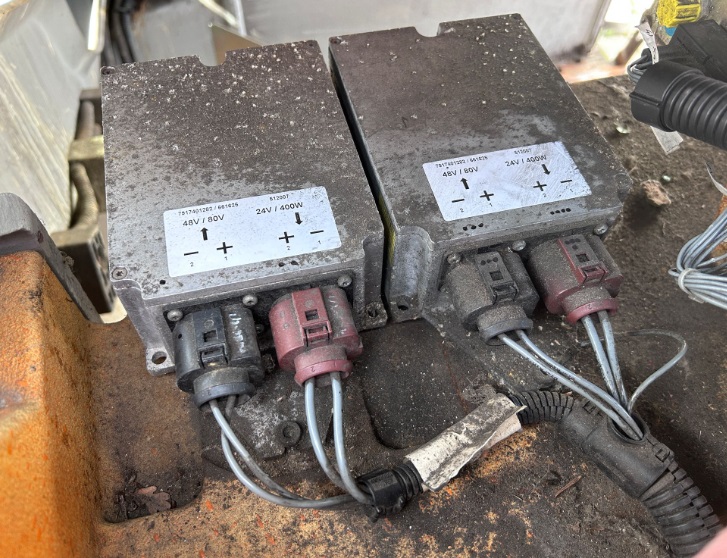

Bovenstaande vraag, ik had beide converters getest, maar nu waren de converters gevoed door de 80Volt accu van de heftruck.
Beide had na genoeg dezelfde resultaten.
Converter links: 24.3Volt (voor belasting met 100W weerstand), 23.3Volt (tijdens belasting met 100W weerstand).
Converter rechts: 24.2Volt (voor belasting met 100W weerstand), 23.2Volt (tijdens belasting met 100W weerstand).
Spanning op het frame van de heftruck dat ik vorige keer had ontdekt. Ik heb de aardingen gecontroleerd. 80Volt aarding gaat niet naar het frame van de heftruck. 24Volt aarding gaat wel naar het frame van de heftruck. De 24Volt aarding naar het frame was niet goed, het aarde niet goed naar het frame. Nadat het was opgelost mete ik geen spanning meer op het frame van de heftruck. Ik hoopte dat dit het probleem zou oplossen, maar helaas, heftruck doet het nog steeds niet.
Ik had ook de twee motors nog doorgemeten om er zeker dan te zijn dat die nog goed zijn. Ik heb een isolatie test van de windingen gedaan, dat was goed. Maar ook de winden naar de behuizing gemeten, dat was ook goed. Naar mijn idee zijn de motors dan goed.
Zijn er nog mensen die mogelijk nog ideeën hebben?

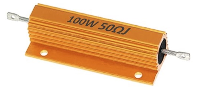

Ik heb de discussie niet volledig gevolgd en weet dus niet over wat voor soort DC/DC converters we het hebben, maar een '100W weerstand' zegt helaas niets. De weerstandswaarde is hier de bepalende factor om iets zinnigs te kunnen zeggen over de gemeten spanningen.
Als die 100 Watt weerstand dat 50 Ohm exemplaar is, dan denk ik dat we we wel kunnen stellen dat die wat te licht is (er loopt nog niet eens een half Ampère en dat lijkt me voor de besturings-elektronica van een heftruck erg mager)
Ik vind beide converter toch wel ver inzakken met maar 50 ohm aan belasting. Want die 100W haal je bij lange na niet. Ik zou kijken of je niet bv een paar autolampen hebt en dan er 2 in serie zetten.
Wat ik daarna verder zou doen is de converter weer aansluiten en nu alle punten die ik eerder genoemd hebt en ook alle andere punten die je via het schema kan meten nog eens een keer goed over doen.
Het is een elektrisch heftruck en dan ook een elektrische storing en die vind je allen door te meten. Maar met alleen meten vind je het waarschijnlijk ook niet moet moet ook goed weten wat en waarom je iets meet. Wat voor spanning je volgens het schema moet staan en kijken wat je ook daadwerkelijk meet. En als je iets afwijkends meet dan ook weten waarom je dat meet.
In de afbeelding nog eens de foto's van 24Volts converters en de weerstand die ik heb gebruikt. Zal ik dan minimaal een weerstand er aan moeten hangen van bijvoorbeeld 450Watt om de converters goed te testen?
: Ik vind beide converter toch wel ver inzakken met maar 50 ohm aan belasting. Want die 100W haal je bij lange na niet. Ik zou kijken of je niet bv een paar autolampen hebt en dan er 2 in serie zetten.
Ok duidelijk. Maar hoeveel Watt aan autolampen zou ik er aan moeten hangen om de converters goed te testen? Totaal in serie geschakelde wattage van autolampen 480Watt?
Is het beter om autolampen met spiraal te gebruiken of zou LED lampen ook kunnen?
Oké, dit bedoel ik niet rot, maar nogmaals: zomaar 'een weerstand van 100 Watt' zegt niets.
Het helpt echt om na te gaan hoe de Wet van Ohm werkt. Vermogen krijg je alleen maar met stroom maal spanning en stroom krijg je alleen maar afhankelijk van een weerstandswaarde.
Een weerstand van 450 Watt zegt dus net zo goed niets. Het gaat om de weerstandswaarde van die weerstand. Die bepaalt hoeveel stroom er gaat lopen bij een bepaalde spanning. Hoe meer stroom, hoe meer de spanning van je bron in zal zakken. Of dat dan veel of weinig is en of dat dan goed of slecht is, zullen we moeten beoordelen, maar feit is dat ik vermoed dat je echt wel een Ampère of 2 moet kunnen trekken op de 24 Volt bus: lampjes/LEDs en relais trekken toch wel wat stroom.
Je kan er een weerstand aanhangen die in staat is 1000 Watt te verstoken wat je wil, maar als de weerstand daarvan 500 Ohm bedraagt, ga je een enorme spanning nodig hebben om er een beetje stroom doorheen te laten lopen en ook maar in de buurt te komen van het gespecificeerde vermogen.
Let overigens ook op dat dat soort weerstanden hooguit een tiende van het opgedrukte/gespecificeerde vermogen weg kunnen stoken zonder geschikt koelblok en zelfs dan nog pittig heet zullen worden.
