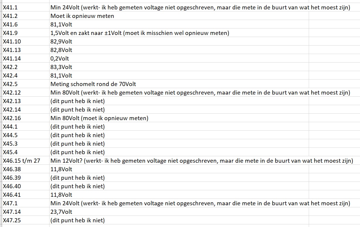

Toen ben ik maar alle punten op elektrisch schema gaan meten, ik maak zo nog even een lijstje van de uitkomsten en dan upload ik die.
Maar wat mij nog is opgevallen tijdens de metingen.
-Als ik op de + en - die op hoofd PCB binnen komt de spanning meet dan meet ik accu spanning.
-Maar als ik op de + op hoofd PCB en op het frame van de heftruck meet dan meet ik ongeveer 60Volt en die zakt dan weg naar +-45Volt.
Mijn eerste gedacht was, het frame is ook MIN, als bijvoorbeeld ook bij een auto.
Heb iemand enige ervaring hiermee? Moet MIN van accu ook op het frame van de heftruck zitten?

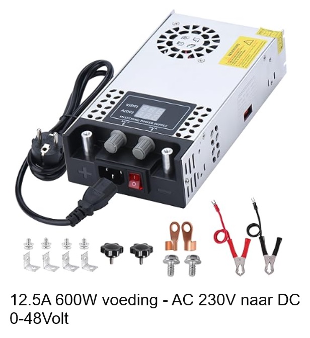

: En, niet onbelangrijk, welke voeding heb je thuis om te testen?
Die zal ook flink vermogen moeten kunnen geven.
Of heb je ze in de heftruck getest /gemeten.
Als er in de heftruck , met de kabels er op, 24 volt uitkomt dan zijn ze goed.

Ik heb een plaatje in de bijlage toegevoegd, dat is de externe voeding waarmee ik 24Volt converters heb getest.
Ik had 24Volt conters afgelopen zaterdag in de haftruc ook nog getest, direct op uitgaande kant van beide converters gemeten, dat was 24.2Volt.
Volgens mij goed toch?

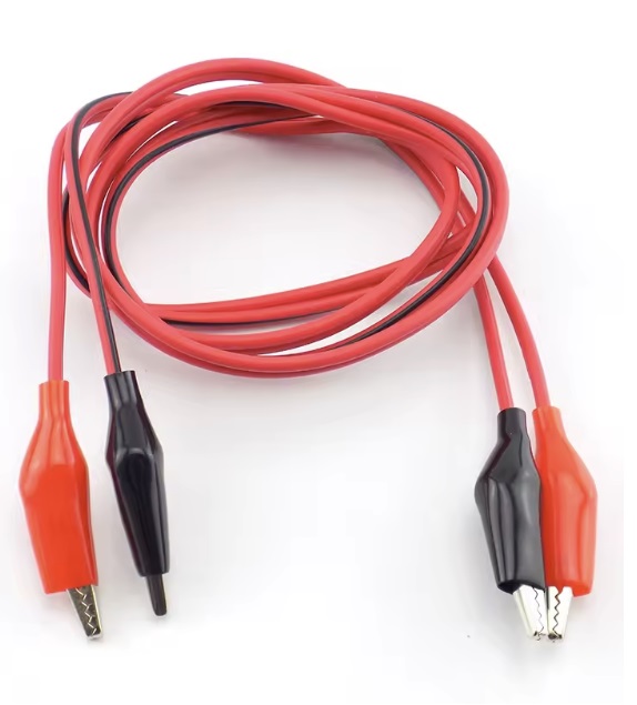

Ik heb spanning wel op inverter gemeten, maar met een kabeltje als in de bijlage er tussen van ongeveer 60cm.
