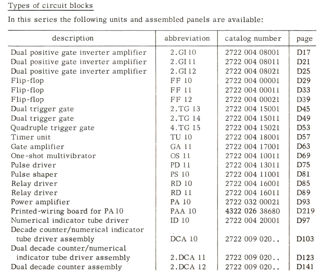

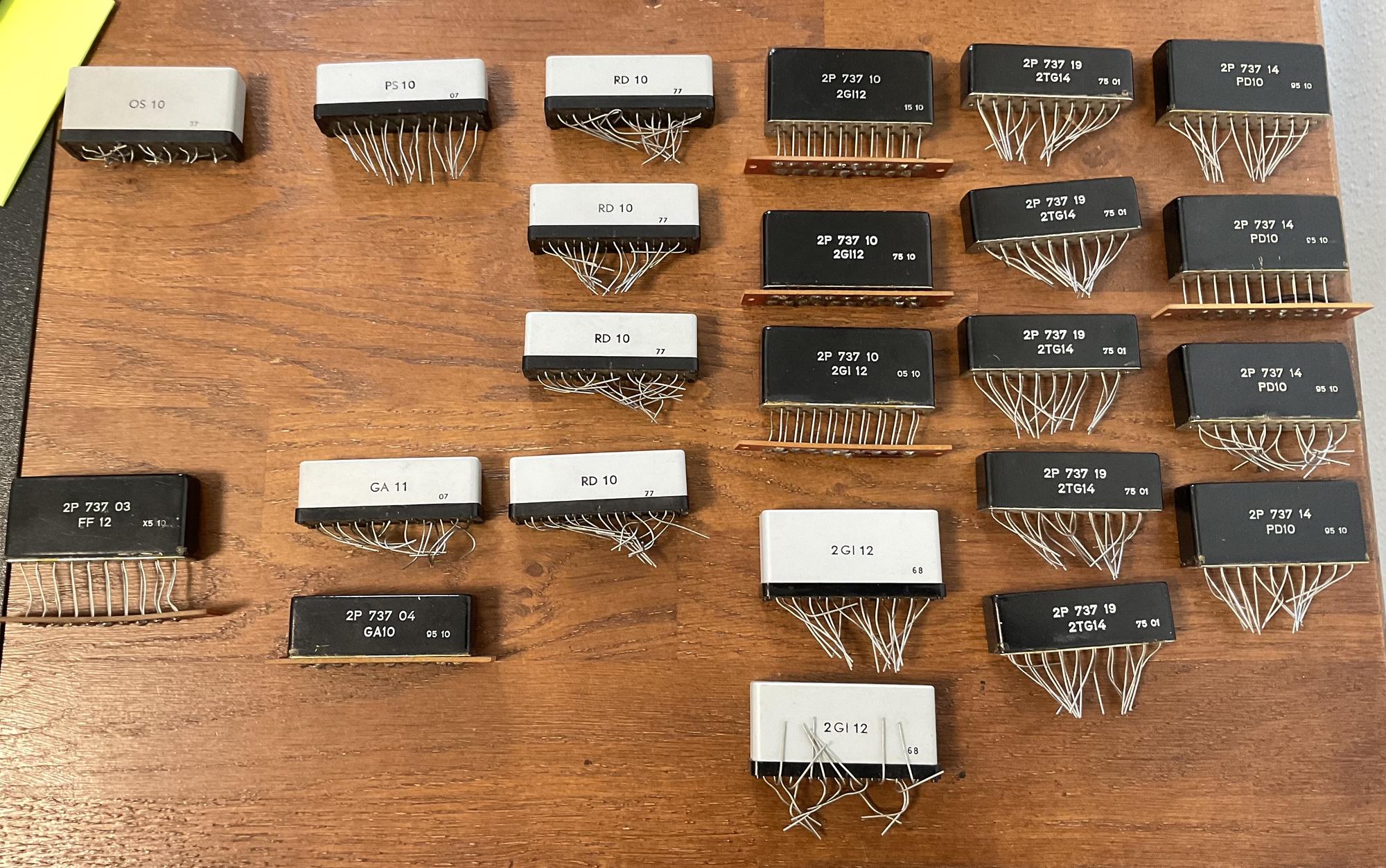

Ik ben op zoek naar schema's van de philips/ mullard circuit blocks, zie foto. Mijn specifieke interesse zijn de OS11 - one-shot multivibrator, GA11 - gate amplifier en PD11 - pulse driver. Van de andere heb ik schema's kunnen vinden. Erik de Ruijter/ Eindhoven

Dank, en ja: die heb ik maar daar staan deze 3 precies niet in:
PD10
De documentatie bevat de PD11. Na meten en testen bleek de pinout met de PD10 vergelijkbaar, en hij doet het.
OS10
Idem: de documentatie bevat de OS11. Na meten en testen bleek de pinout met de OS10 vergelijkbaar, en hij doet het.
GA10
De documentatie bevat alleen de GA11. Metingen aan mijn GA10 en het schema van de GA11 komen totaal niet overeen, en na een hoop proberen ben ik er steeds nog niet uit wat het ding nu precies zou moeten doen. Dit schema moet dus echt anders zijn.

Hallo bprosman, ik heb daar gekeken. Dank! Het is de beste documentatie die ik nu heb; super. Helaas echter, ook hierin staan precies niet de PD10, OS10, GA10; zie screenshot. Maakt niet uit: de enige die ook echt afwijkt van de pinout is de GA10, of hij is kapot, dat kan natuurlijk ook.
