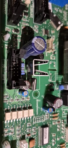

Ik wil graag weten waarom ik geen spanning meer heb op de printplaat en waarom 1 deel erg heet wordt.
1e foto is het deel wat heet wordt 2e foto is de hele printplaat en de 3e foto waar het probleem was onstaan er kwam een geluid bij de aansluitingvoor de hulpbediening en toen geen stroom meer, zekeringen zijn in orde.

Sorry foto staan niet in de goede volgorde
1e foto is het deel wat erg warm wordt.

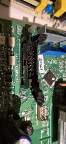

2e foto is de aansluiting van de flatcable voor de hulpbediening.daar kwam wat geluid weg en toen was erg geen spanning meer.

Op de eerste foto zie ik een weerstand die het overduidelijk wel wat warm heeft gehad, maar de kans dat die het probleem is, is klein. Wat uitleg betreft: het lijkt sterk op een lineaire regelaar uit de 78xx serie wegens de bruggelijkrichter en diverse elco's in de buurt van die 78xx regelaar.

Zat die flatcable "die geluid maakte" aan de display connector?

Ja, die zat er aan.

In dat geval, een nieuwe printplaat is goedkoper en heeft een 100% kans op succes. Als je de benodigde apparatuur koopt ben je waarschijnlijk meer kwijt en de kans op succes is nog steeds heel erg laag. Dit is geen geval van even rotte elco's vervangen. Jij hebt iets gemold en dan kan het gevolg zo simpel zijn als een kapotte TVS of zo "definitief dood" als een kapotte processor.
Stel het is een TVS die short is gegaan, dan moet je hem vinden door met een DMM te zoeken naar een short. Daarna heb je hete lucht nodig om hem te verwijderen en een soldeerstation om de nieuwe te solderen. Dat desolderen lukt bij een TVS nog wel met een goede soldeerbout met de geschikte punt. Verder flux en (goede) harskern soldeer, (dus geen Ali-crap).
Maar als er een TVS zit, en deze nog wel heel is, of geen TVS, dan kan het probleem van alles zijn. Dit is het soort werk wat ik doe en ik heb in zo'n geval echt een scoop met single shot triggering nodig. Zeker als je maar heel weinig tijd hebt om te meten (zoals hier). Als leek succesvol een scoop bedienen is 100% niet realistisch.
