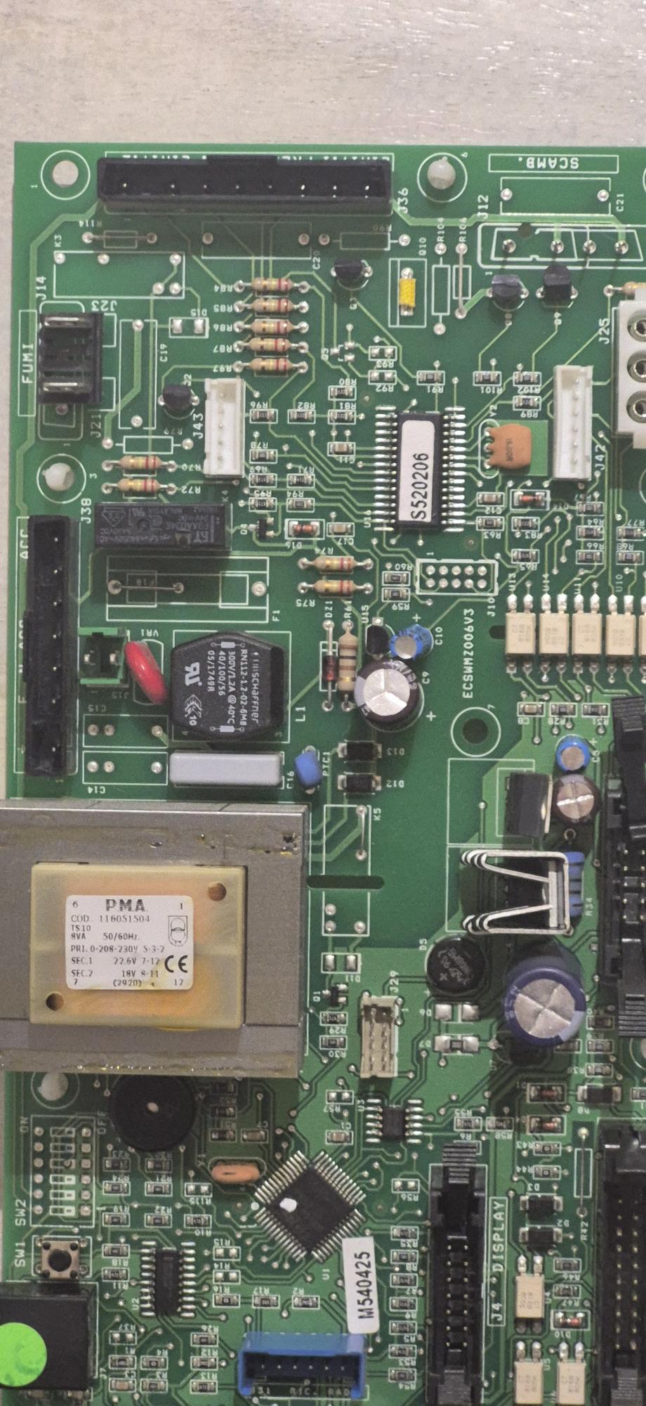

Ik wil graag weten waarom ik geen spanning meer heb op de printplaat en waarom 1 deel erg heet wordt.
1e foto is het deel wat heet wordt 2e foto is de hele printplaat en de 3e foto waar het probleem was onstaan er kwam een geluid bij de aansluitingvoor de hulpbediening en toen geen stroom meer, zekeringen zijn in orde.

Sorry foto staan niet in de goede volgorde
1e foto is het deel wat erg warm wordt.
2e foto is de aansluiting van de flatcable voor de hulpbediening.daar kwam wat geluid weg en toen was erg geen spanning meer.
3e foto is de printplaat waar het omgaat.
Het is een ceza printplaat en draait op een externe thermostaat met afstandsbediening nou wou ik die vervangen voor een honeywell home T6.

Als je sluiting op die bandkabelconnector hebt gemaakt kan er van alles kapot zijn.
Zijn er zichtbare beschadigingen aan onderdelen of print aan boven of onderzijde?
Nee totaal niet heb er de hele dag nagekeken maar niks smelt zekering zit er ook gewoon in. Alleen dat deel wordt erg heet nu als ik er stroom op zet voor 30 sec ongeveer.
Als er wat heet wordt is er mogelijk een onderdeel wat kortsluiting maakt, of er wordt iets heet omdat er iets stroomafwaarts in sluiting ligt.
Je kunt er dagen naar kijken maar dat is niet de manier. Dit is een behoorlijk complexe schakeling voor iemand zonder ervaring. (Ook voor iemand met). Als er een schema is dan wordt het haalbaarder maar zonder is het vrij kansloos.
Meestal eerst optische controle, dan de voedingrails controleren op spanning en rimpel, dan gaan meten met multimeter en scoop. Zonder schema zul je moeten reverse engineeren. Meestal zoek ik datasheets van alle IC's en sommige halfgeleiders en ga dan meten (met een scoop) rondom die IC's of er signalen op de pinnen staan die in theorie kunnen kloppen.

Geen zichtbare schade doet vermoeden dat er ergens een TVS diode zijn werk heeft gedaan en nu sluiting maakt...
Ik zou beginnen met alle diodes (met aanduiding Dxx) door te meten, die mogen geen sluiting hebben.
(kan niet altijd in-circuit, maar het is een goed begin)

En zomaar een andere thermostaat aangesloten die er niet op hoort?
Dan zal er wel een deel van een voeding gesneuveld zijn.
Zonder exact type, een schema en veel meer info is het kristallen bol kijken voor ons hier.
Als de boel nog warm wordt is de voeding meestal nog heel en is er (helaas) iets anders gesneuveld...

Op de eerste foto zie ik een weerstand die het overduidelijk wel wat warm heeft gehad, maar de kans dat die het probleem is, is klein. Wat uitleg betreft: het lijkt sterk op een lineaire regelaar uit de 78xx serie wegens de bruggelijkrichter en diverse elco's in de buurt van die 78xx regelaar.

Zat die flatcable "die geluid maakte" aan de display connector?
Heb je smd (de)soldeer apparatuur?
Wat heb je aan meetapparatuur?

Ja, die zat er aan.
Meetapparatuur en soldeer zal ik even kopen.
In dat geval, een nieuwe printplaat is goedkoper en heeft een 100% kans op succes. Als je de benodigde apparatuur koopt ben je waarschijnlijk meer kwijt en de kans op succes is nog steeds heel erg laag. Dit is geen geval van even rotte elco's vervangen. Jij hebt iets gemold en dan kan het gevolg zo simpel zijn als een kapotte TVS of zo "definitief dood" als een kapotte processor.
Stel het is een TVS die short is gegaan, dan moet je hem vinden door met een DMM te zoeken naar een short. Daarna heb je hete lucht nodig om hem te verwijderen en een soldeerstation om de nieuwe te solderen. Dat desolderen lukt bij een TVS nog wel met een goede soldeerbout met de geschikte punt. Verder flux en (goede) harskern soldeer, (dus geen Ali-crap).
Maar als er een TVS zit, en deze nog wel heel is, of geen TVS, dan kan het probleem van alles zijn. Dit is het soort werk wat ik doe en ik heb in zo'n geval echt een scoop met single shot triggering nodig. Zeker als je maar heel weinig tijd hebt om te meten (zoals hier). Als leek succesvol een scoop bedienen is 100% niet realistisch.
