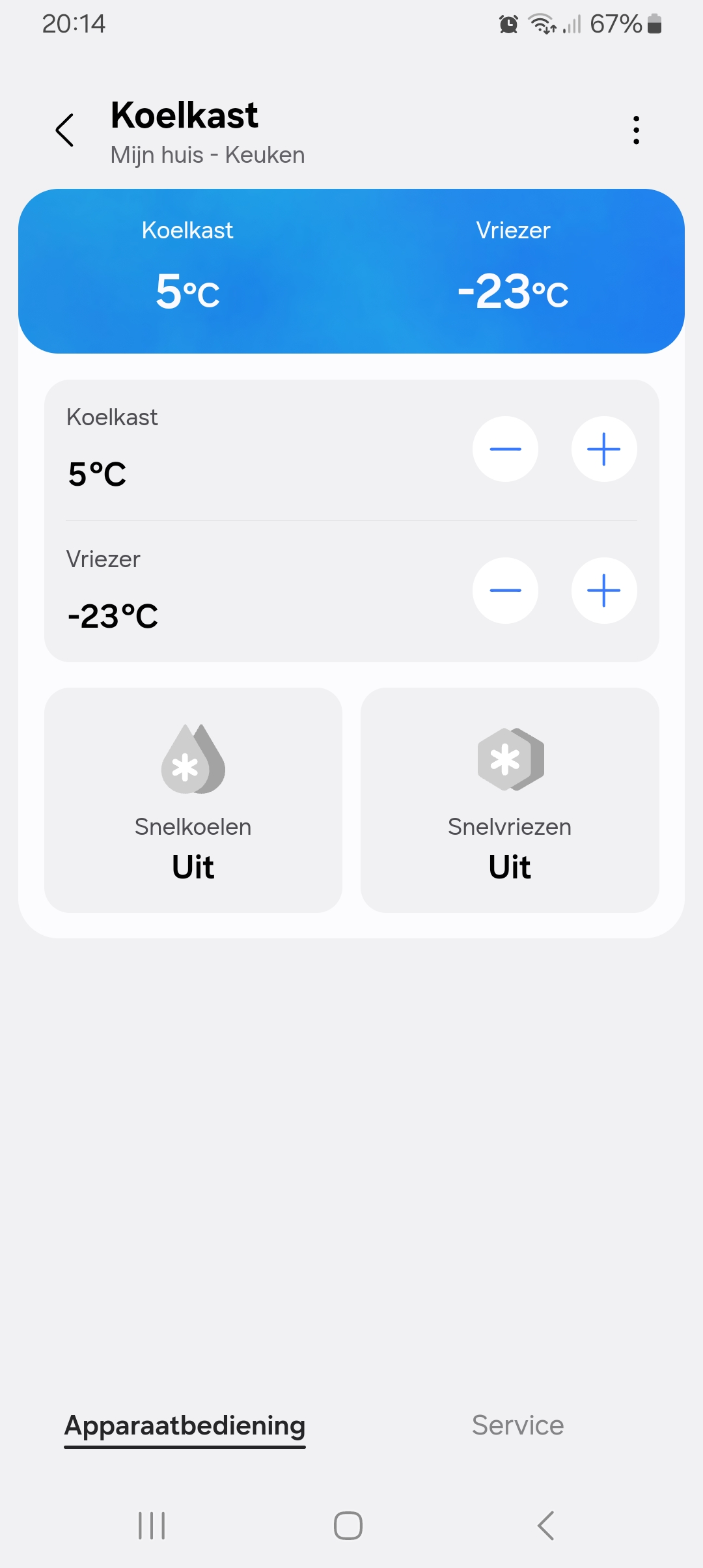

OT\:) Vroegah was een koelkast gewoon een koelkast en verder geen nieuws maar tegenwoordig moet een koelkast WiFi aan boord hebben..
zodat je aan de andere kant van de wereld kunt zien dat de deur gesloten is en dat hij vriest en koelt....
Welke malloot verzint zo iets nutteloos...

OT\:) Vroegah was een koelkast gewoon een koelkast en verder geen nieuws maar tegenwoordig moet een koelkast WiFi aan boord hebben..zodat je aan de andere kant van de wereld kunt zien dat de deur gesloten is en dat hij vriest en koelt....
+1

Op maandag 14 april 2025 20:28:48 schreef Hubie:
Er zijn meer nutteloze dingen te koop voor malloten en bedacht door malloten...
