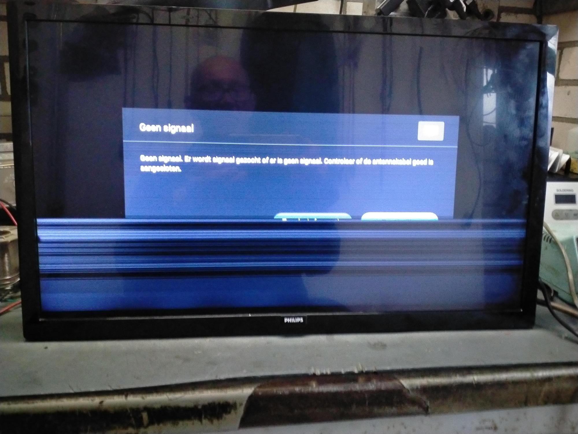

Hallo bij deze tv zitten in de onderste 5 cm horizontale lijnen in het beeld.
Ik heb het schema gedownload en naar een oplossing gezocht maar niet
gevonden. Wie heeft voor mij een tip waar ik moet beginnen met zoeken.

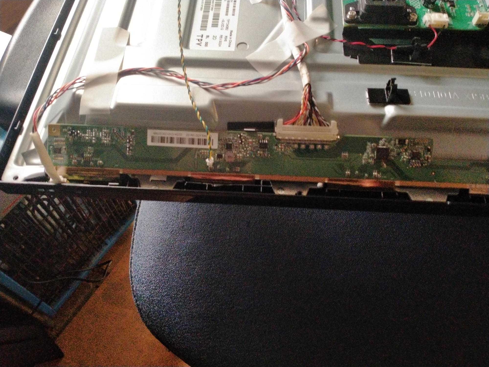

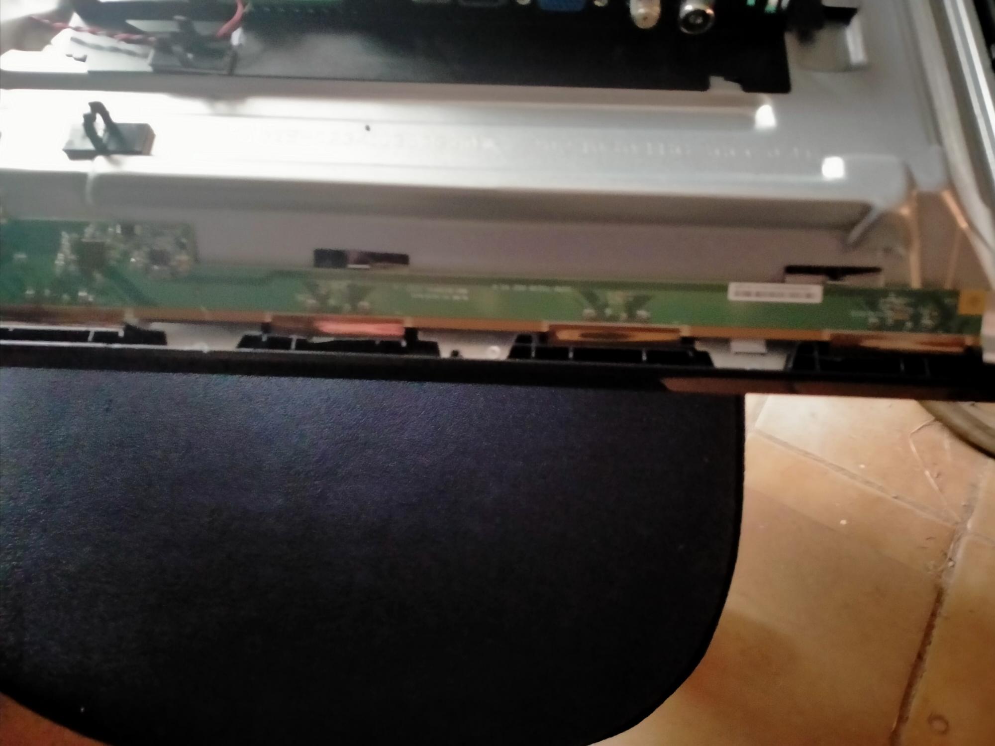

Een beeldbuis TV heeft een afbuigings fout, deze heeft een Driver fout, en dit is een helaasje..een van de COF aan zijkant heeft het begeven..
COF = Chip On Film, een chip die met een flexibele print aan de zijkant of onderkant van het glas gehecht zit. Helaas niet te vervangen.
CrossFireX
Een typisch geval van vloeistof schade die onderaan het scherm indringt, die bedoeld was om het scherm schoon te maken, Veel TV en monitors gaan ervan kapot met hopen.
Altijd op doekje bevochtigen en zo je scherm proper maken.
