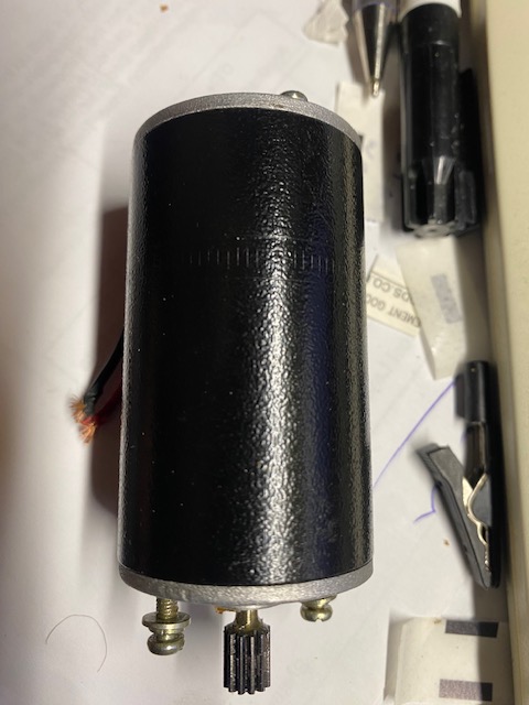

Ik ben op zoek naar een universele 12 volt motor met een tandwiel op de as.
Deze dient als vervanging van een motor van de opzet-unit van een enduro em305 mover.
Op deze enduro motor die ik wil vervangen staat helaas geen enkele indicatie van merk of type.
Een vervangmotor bij enduro kost 275,- euro (daar krijg je dan ongevraagd een gehele tandwielkast bij die ik niet nodig heb) en dat vind ik wat te veel van het goede.
De enduro motor neemt in bedrijf ca 1 ampere. Het tandwiel bevat 12 tanden en heeft een diameter van 7 mm. De lengte van het tandwiel is ook 7mm.
Dit is een noodzakelijke specificatie.
De overige specs van de motor zijn als volgt maar die mogen wat mij betreft afwijken, daar verzin ik dan wel iets op.
Zie ook de foto.
Afm motor:
Diameter: 38 mm
Lengte: 66.5 mm
Afstand schroefgaten: 29 mm
Schroefgaten zijn M3
Tandwiel:
12 tanden
Diameter 7 mm
Lengte: 7 mm
Afstand tot motorhuis: 10 mm tot 17 mm
Op aliexpress vind ik wel motoren voor een redelijke prijs maar die zijn dan zonder tandwiel of met een te groot of te klein tandwiel.
Ik zoek dus een tip om aan zo'n motor te komen (winkel of web-shop) of zo'n motor samen te kunnen stellen.

Bedankt voor de tip. Laat de asdikte nu net het enige zijn dat ik niet heb opgemeten. En ik ben nu 4 weken op vacantie. Wordt dus vervolgd.

Bedankt voor de tip. Ik heb de motor in bedrijf gemeten en deze nam 1 ampere . Dit liep op naar ca 5 ampere aan het eind van de opzet-cyclus.
Het tandwiel van conrad is qua diameter 8.35mm en de mijne 7mm. Dat past dus niet. Of zoek ik verkeerd?

Bedankt voor de tip. Wat betekent PM? Het anker is verbrand dus niet meer bruikbaar (sluiting tussen wikkelingen denk ik). Ook de koolborstelunit is verbrand. Zelf wikkelen heb ik nog nooit gedaan. Zal ik ook eens naar gaan zoeken.

Bedankt voor al deze tips. Ik ben nu 4 weken op vacantie en zou bijna eerder teruggaan om aan de slag te gaan?
Een zelfde motor met het zelde tandwiel vinden gaat niet lukken denk ik.
Ik heb daarom nu het volgende actieplan:
- eerst de vacantie afronden
- Lagers en koolborstels bestaande motor checken. Zijn deze nog bruikbaar of te vervangen.
- Dikte as opmeten.
- Vastleggen hoe bestaande wikkelingen zitten en waar deze vast zitten aan de commutator.
- 1 oude wikkeling er af, dikte en lengte opmeten.
- Andere 2 wikkelingen er af.
- Nwe wikkelingen er op.
Als dit alles niet lukt ga ik een andere motor zoeken en het tandwiel overzetten.
