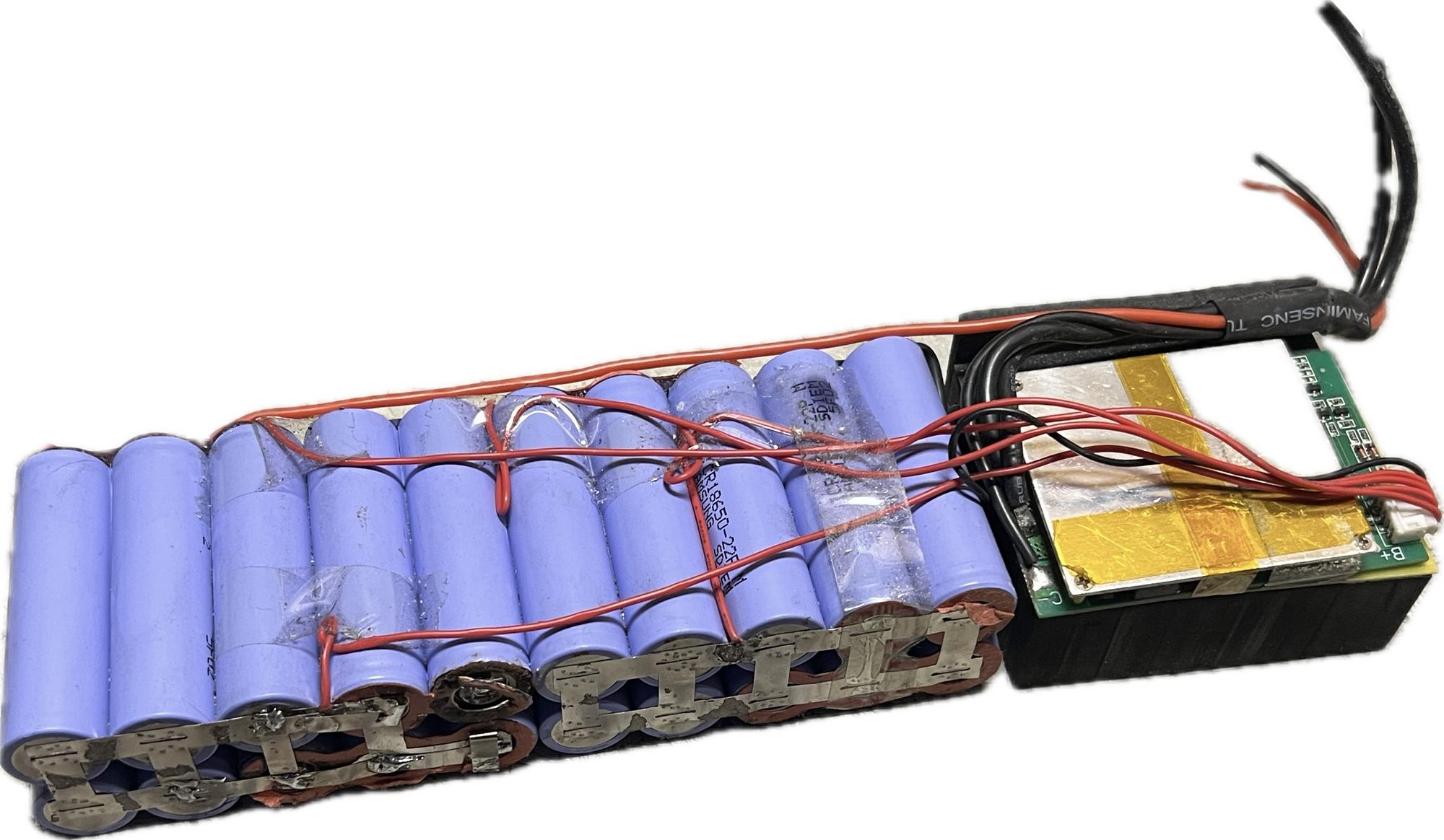

Graag zou ik de cellen van een 14,8V accu van 11Ah vervangen.
Er zitten ICR18650 cellen van Samsung in.
Ik heb 2 bedrijven aangeschreven die oa 18650 cellen verkopen maar ze kunnen mij om vage redenen mij niet helpen. De vraag is, moet ik weer ICR cellen nemen, of mogen het ook INR cellen zijn?
En persee weer een (A) merk of merkloos?
Het is een accu voor een Robot Trolley.

je moet vooral het gebruik weten. er zijn verschillende soorten cellen.
bv cellen met 3500mAh die 6A kunnen leveren
maar ook cellen met 1800mAh capaciteit die 35A kunnen leveren.
in boormachines zal de 2de zitten, in kleine laagstroom apparaten zal de eerste zitten.
belangrijk is die 22P.
het zijn dus 2200mAh cellen die 10A kunnen leveren.
https://www.tme.eu/en/details/accu-18650-2.2p-hv/rechargeable-batterie…
eender welke cel met 10A of meer is bruikbaar. naar INR of ICR zou ik zelf niet omkijken. de huidige INR zitten qua capaciteit toch al over de oudere ICR
ik zou bij nkon bestellen. je kan ook met soldeerlippen aan kopen en dan kan je het pack zelf in elkaar solderen zonder dat je moet puntlassen
https://www.nkon.nl/rechargeable/li-ion/18650-size.html?ontlading2=10-…

Ik zie dat er gesoldeerd is aan de accu op de foto, dat moet je niet doen. Als je niet de juiste spullen heb, laat de accu dan reviseren door een bedrijf die ook e-bike accu's doet.
Op de site van Robot Trolley lees ik dat de gebruiksduur 30 minuten is, ik zou dus zeker A-merk cellen van een betrouwbare leverancier zoals NKON gebruiken.

die RC batterijen kunnen idd heeeeeeeeeeeeeeel hoge stromen leveren. bovenstaande fot is dus 12C van 10 000mAh oftewel 120A continue en 240A piek.
dat is veeel teveel voor de robot die 5P cellen heeft en dus max 50A.
die RC accu's leven ook zo heel lang niet. 300-500laadbeurten is het gedaan.
met deftige li-ion moet 1000-1500laadbeurten wel lukken en als je het aandurft om te verbouwen naar lifepo moet 3000-5000laadbeurten ook gaan.

@fcapri, gezien de toepassing, mover voor caravans, boten en trailers, verwacht ik juist dat de cellen kapot gaan omdat ze niet genoeg stroom kunnen leveren.
Tijdens de grote vergelijkingstest van 2012 (KCK 10) bleek dat het stroomverbruik van movers kan variëren van 30 tot zo’n 120 ampère. In extreme situaties, zoals ploegen door mul zand, lopen de continu- waarden soms op tot boven de 170 A
dat ding trekt een caravan niet aan 50km/h hé.
van betreffende fabrikant heb ik de specs genomen
batterij leeg in ongeveer 30min.
dat is ontladen met 2C. een 11000mAh is dus 22A ontlading.
het pack kan 50A leveren.
als je cellen zou nemen die pakweg 30A doen, zit je zeker al safe
als ik trouwens die rode en zwarte draad van het pack zie, gaat daar zeker geen 30A door. mijn kabels voor ebike batterijen zijn zeker het dubbele, en daar loopt dan 8A.
dus zou ook gewoon een slecht ontwerp kunnen zijn, smaen met de combinatie dat je dat waarschijnlijk 2x gebruik op een jaar en dat 360dagen ergens 'ligt', hoogstwaarschijnlijk volgeladen want na gebruik zal je dat in de lader steken, dan zijn die cellen gaar op 3-4jaar (continue op 4,2V).
ze hebben wel nog capaciteit, maar de Ri is verschrikkelijk verouderd door vol te stockeren.
en met dat laatste verwacht ik bij zo een RC batterij dat die binnen 2jaar opgeblazen ligt.
het hetzelfde voorgehad met mijn RC battery voor de ebike. omdat ik een nieuwe fietsaccu heb gemaakt, kwam dat RC ding in mijn electrisch grasmachine. hele winter niet gebruikt, accu opgeblazen. die RC dingen zijn echt gemaakt op binnen het jaar gewoon op te gebruiken.
ik heb er nu eentje in mijn auto booster zitten (12V 770A) en gebruik die regelmatig voor puntlassen. we zullen zien hoelang die leeft.
zo een RC accu is wel goedkoop om eens te testen, niet puntlassen ofzo, gewoon aansluiten op de bms en klaar. als test zou een kleinere ook handig kunnen zijn, want vermoedelijk ben je niet 30min aan het rijden met een caravan
Dat weet ik, uiteraard niet voor niets.
De robot valt uit nadat je de robot rijd en tegelijkertijd stuurt, dat is de reden dat ik de robot uit elkaar heb gehaald. Toen zag ik dat er 2 cellen roestig zijn en dat tevens het nikkel roestig is en zelfs doorgeroest, zodoende had ik er nikkel band aan gesoldeerd (ik heb nog geen puntlasapparaat) maar dat maakte geen verschil.
Ik heb de robot van de week op een 12V 6Ah loodaccu laten rijden en dan werkt ie prima, het ligt dus echt aan de accu.
