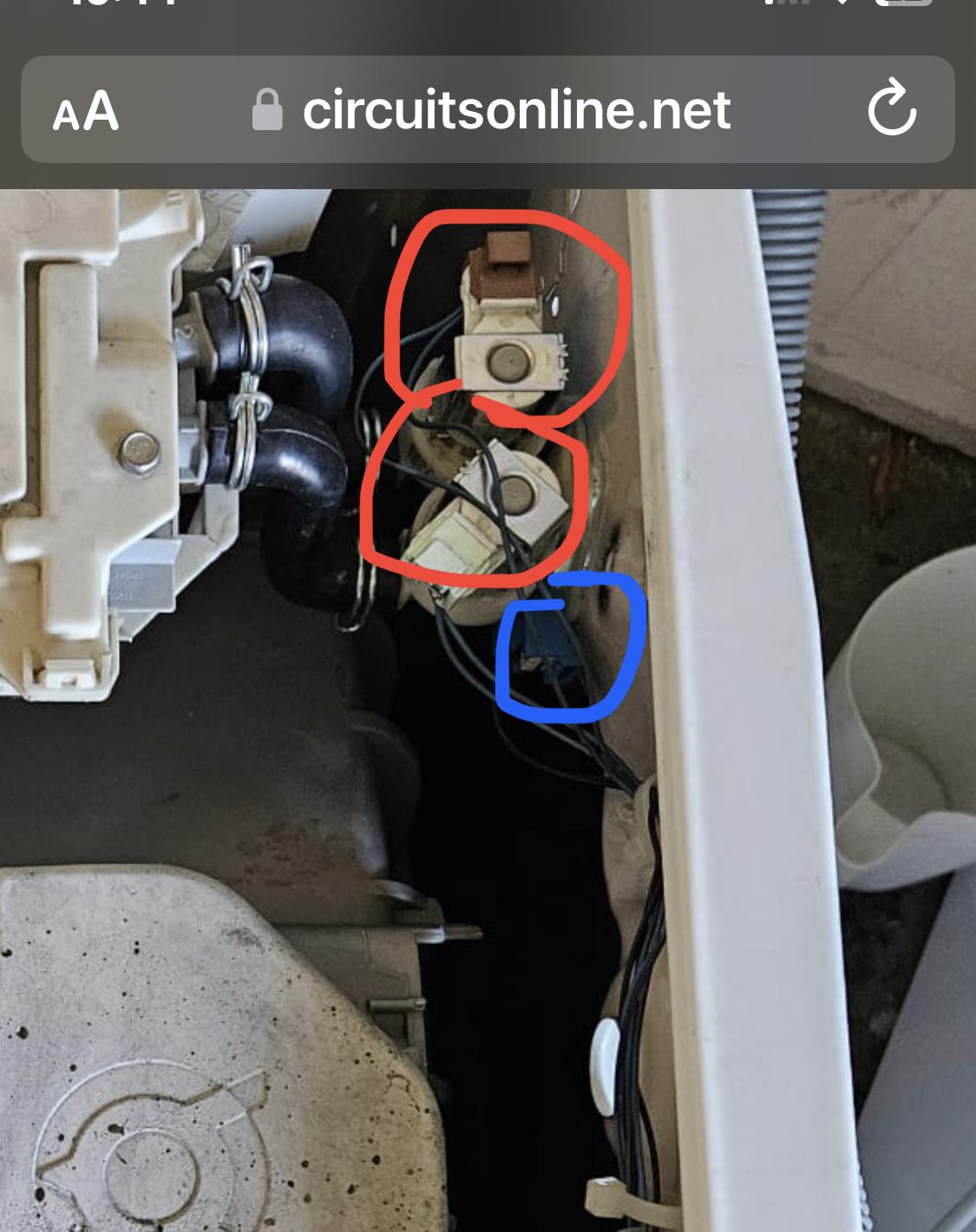

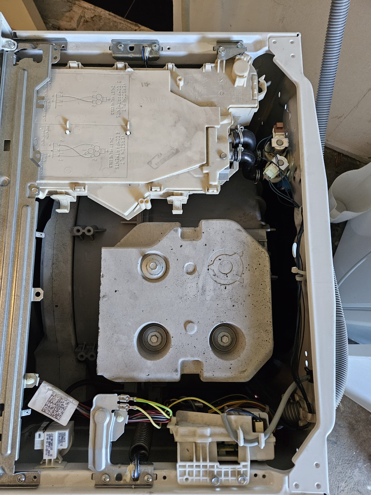

Ik heb even een foto bijgevoegd, aangezien ik niet alle juiste benamingen weet.

EF4 is specifiek de flowmeter die niet gaat. Dit door een defect ventiel of door een defecte flowmeter.

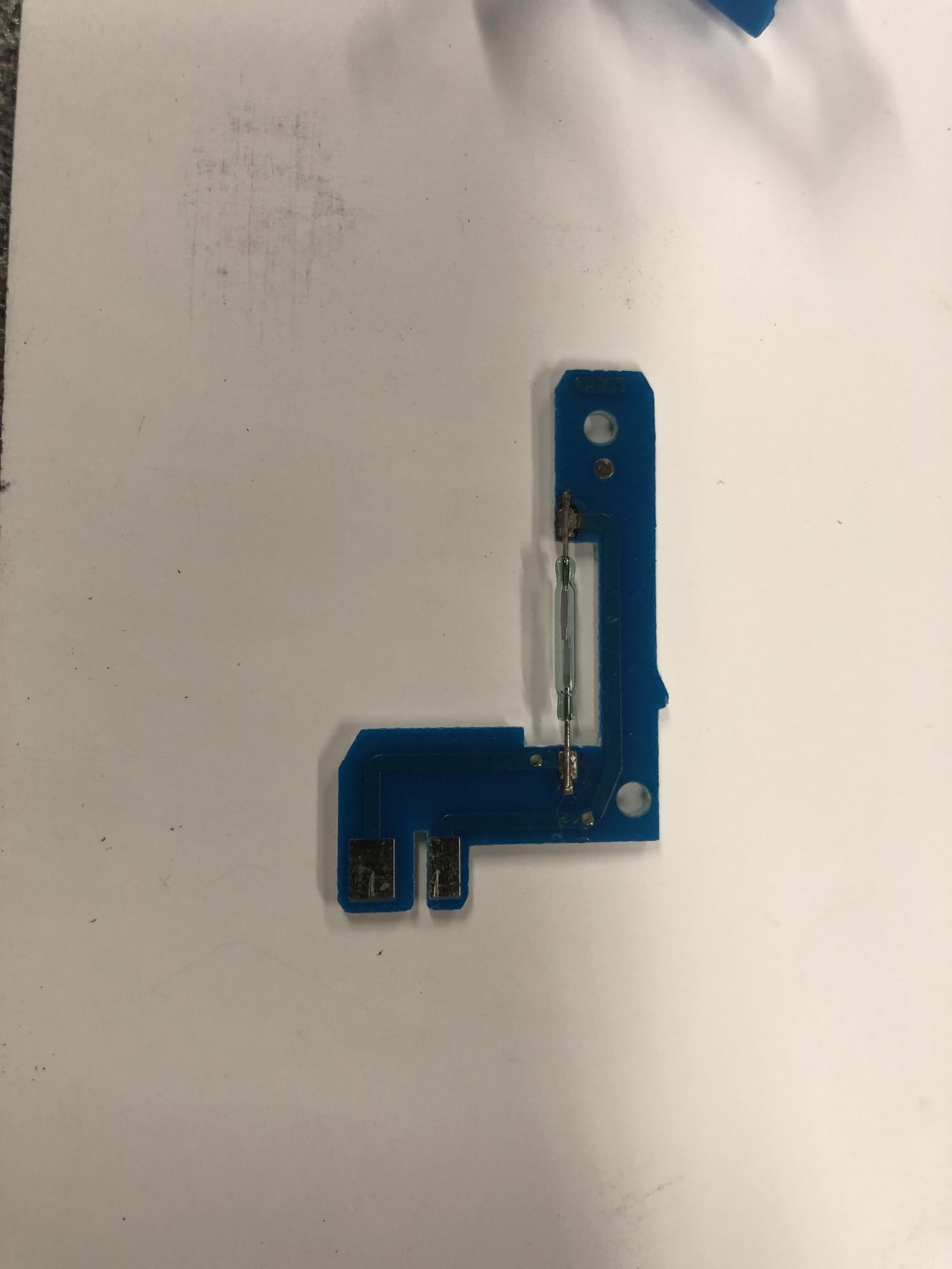

De flowmeter is een reedcontact. Dat kun je eventueel los vervangen.
Wil je een nieuwe flowmeter in het geheel vervangen dan moet je een inlaatventiel bestellen. Daar zit die op. Als...je de originele besteld.
Als je wil meten:
De 2 rode zijn de ventielen
De blauwe is de flowmeter
Reedcontact is het glazen buisje. Moet oneindig meten en als je er een magneet in de buurt brent moet het sluiten.
Deze test is geen referentie of het daadwerkelijk nog goed is. Het magneetje in het inlaatventiel kan slapper geworden zijn of het reedcontact minder gevoelig. Dat kun je met een rudimentaire test niet weten.

Moeten beide ventielen schakelen?
Omdat ze apart bekabeld zijn was het een aanname dat alleen diegene die het verst van de flowmeter zit water gaf. (wist toen ook niet dat blauw de flow meter is). Helaas kan je ze ook niet andersom aansturen want de connector is anders, wellicht om deze misschien andere voltage hebben.
Zal straks meten :)
Beide ventielen moeten bij aanvang water geven maar niet gelijktijdig! Eerst voorwas een paar seconden en daarna hoofdwas tot kuip op gewenste hoogte zit.

Aangezien hij heel lang moet wachten met centrifugeren én een watertoevoer probleem is, is de pressostaatslang wel schoon? Mogelijk ziet de machine water wat er niet is door een verstopping.
Deze moet van onderaf komen en ergens naar een component met kabels eraan naar de besturing gaan. Dunne slang. Voorzichtig lostrekken aan de bovenzijde en doorblazen. Daarna weer proberen.
Dat is een logische redenering en geen moeilijk klusje dus zeker eens bekijken. Toch 2 bemerkingen:
1.Blaas niet in de pressostaat! Enkel in het darmpje naar onder toe
2.een verstropte pressostaat geeft normaal geen EF4
Pressostaat is die in blauw. Darmpje kan je er zo af halen. Pressostaat kan blijven zitten. Wel oppassen dat je de nippel niet breekt

Als ik het reed contact loshaal en met een schroevendraaier er langs ga dan schakelt hij. Alles in elkaar gezet met de stekker er uit meet ik niks (oneindig). Maar kan er heel slecht bij, dus heb met stekker erop gemeten door de kabeltjes iets door te prikken wat ik netjes herstel.

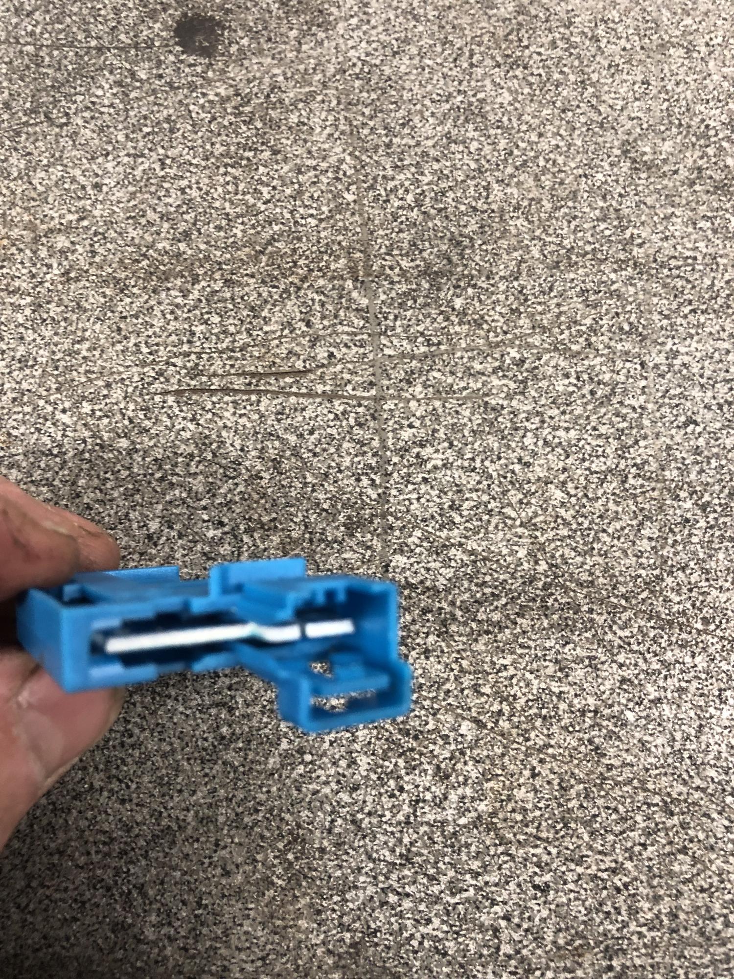

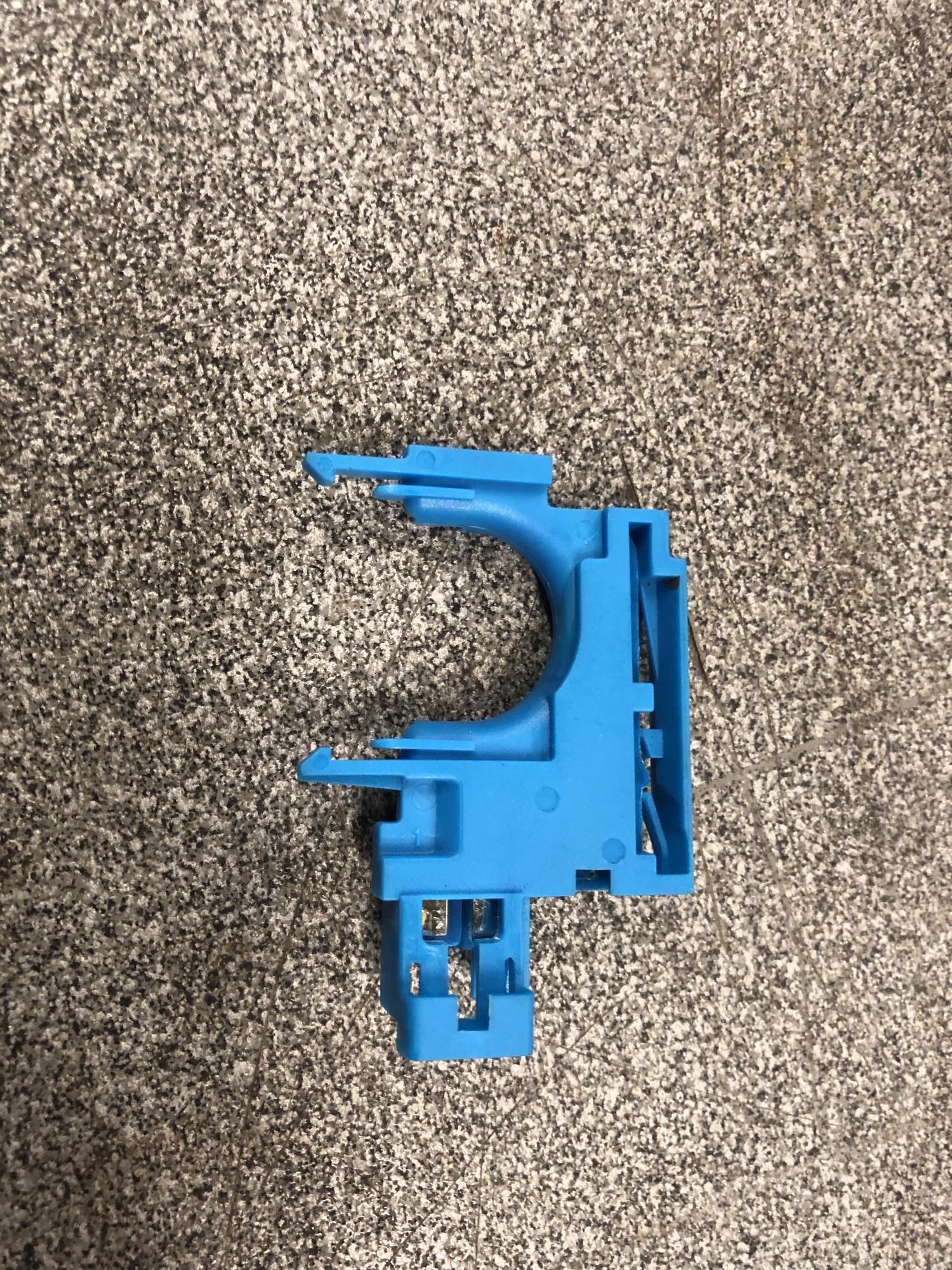

Het reedkontakt (blauwe houdertje) klikt er gewoon af. Het ventiel kan er ook af door de weerhaak in de achterplaat in te drukken en dan het ventiel een kwartslag te geven.
Een reed kun je los bestellen en vervangen. Kost 50ct of zo.
