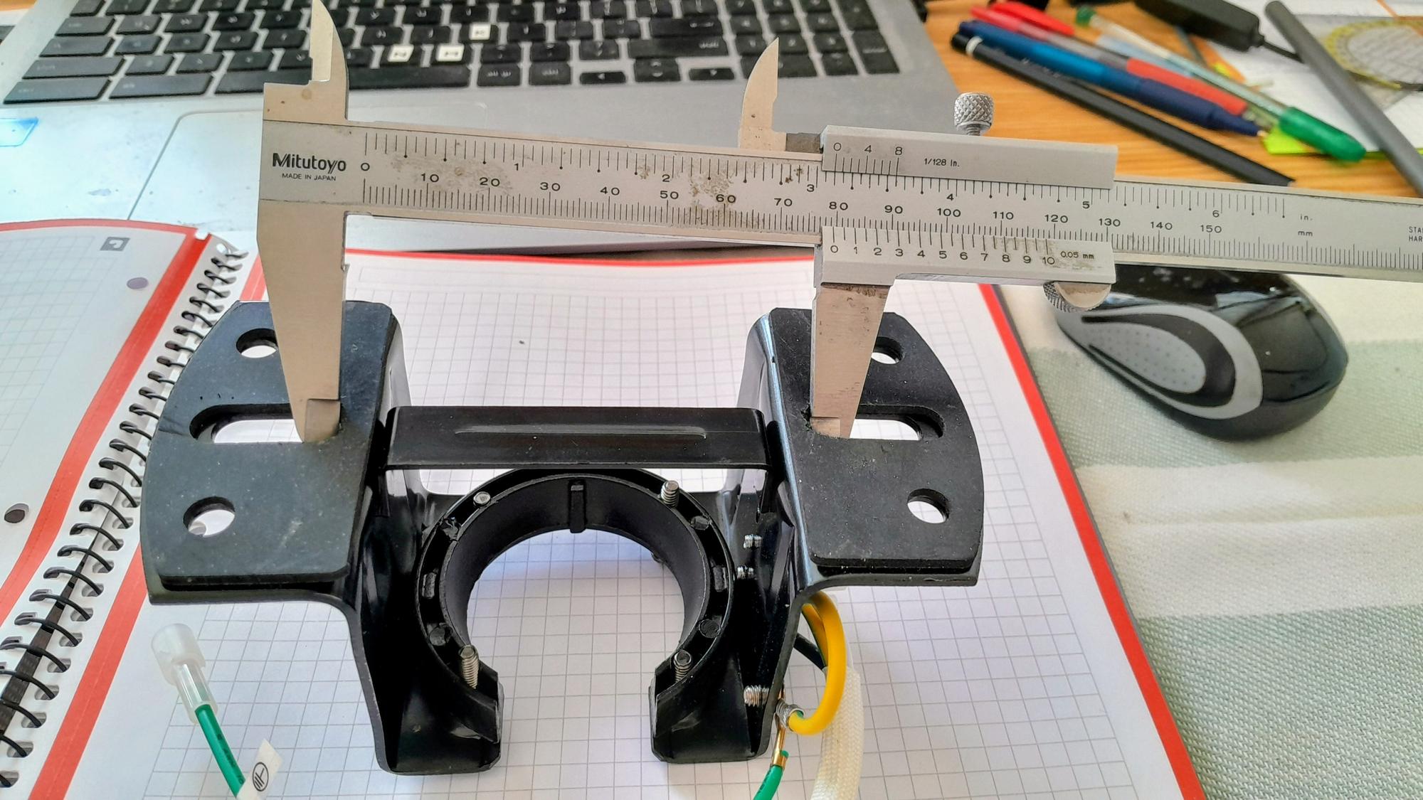

Simpele vraag.Hoeveel kilo mag/kan ik aan die 2 stuks M4 boutjes hangen?
Ik ga binnenkort een plafondventilator ophangen met een nogal zware motor.
In de handleiding van de ventilator staat simpel,beugel ophangen met 2 boutjes in de centraaldoos....
Ik heb daar toch mijn twijfels over.Voor een houten plafond leveren ze 2 parkertjes van 2 cm lang mee....

De belasting van de schroeven hangt af van hoe goed de fan gebalanceerd is.
(als die in onbalans is komen er veel wisselende krachten op te staan)
Een M3 boutje kan al een statische belasting aan van 3 ton.. dus 2 M4 bouten kunnen het zeker aan.Ik heb hier ook een ventilator aan een cd deksel gefrot.. hangt nog steeds.. ;)
't Zal ook eerder de schroefdraad in het bakeliet van de doos zijn die het opgeeft... (als je geen al te korte boutjes gebruikt moet dat prima kunnen)

Die zitten ook in mijn appartement van 1968, bakeliet is dat inderdaad.
Er zit meestal een metalen plaatje op met een haakje er aan, een pertinax beschermplaatje en een tule voor de draden.
Ze zijn sterk, maar pas op, de messing busjes waar de boutjes in gaan breken er ook wel redelijk makkelijk uit als er een beetje scheef kracht op komt.
Ik zou zelf liever een alu of stalen plaatje over de doos monteren en die met 4 schoeven + pluggen op de hoeken ( daar kan je meestal probleemloos boren zonder een pijpje met draden te raken) vast zetten en de ventilatorbeugel er met 2 boutjes met zelfborgmoer aan vast zetten.
Als er door het trillen een busje uit de doos breekt komt het hele geval al draaiend naar beneden en hoef je niet meer naar de kapper als je er onder staat...

Binnenkant-binnenkant van de 2 sleufgaten is precies de maat van de M4 boutjes in de centraaldoos.Dan zitten er nog 4 gaten in de beugel maar 3 daarvan komen akelig dichtbij de PVC buizen + bedrading....linke soep dus..Er zit een rubber pakking tussen de beugel en het plafond om de trillingen op te vangen dus er is wel over nagedacht... :)
