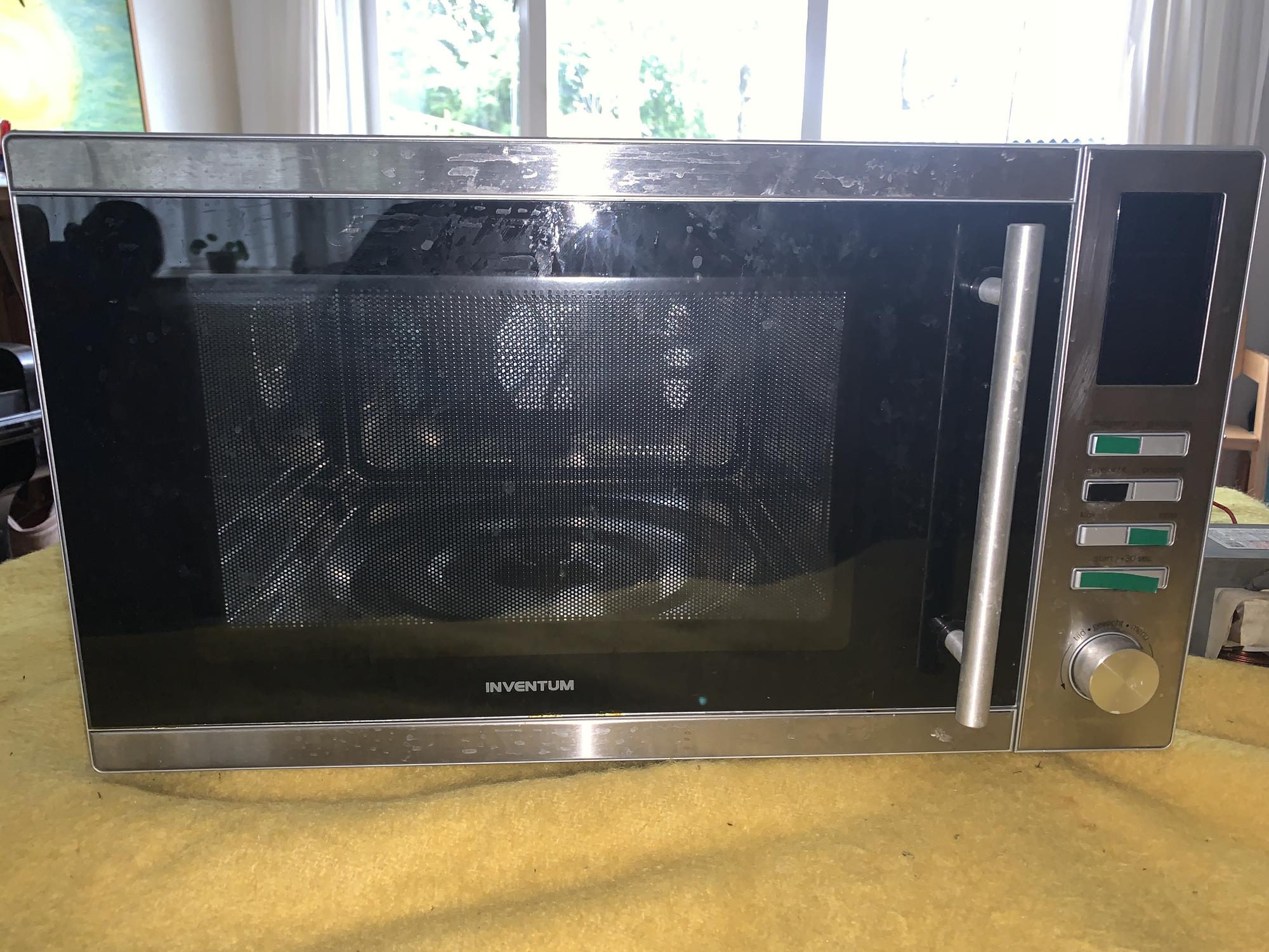

Mijn zus kwam met deze magnetron-oven van Inventum
Dit is het type:
Hij heeft twee keer kortsluiting in haar huis veroorzaakt toen ze hem aanzette.

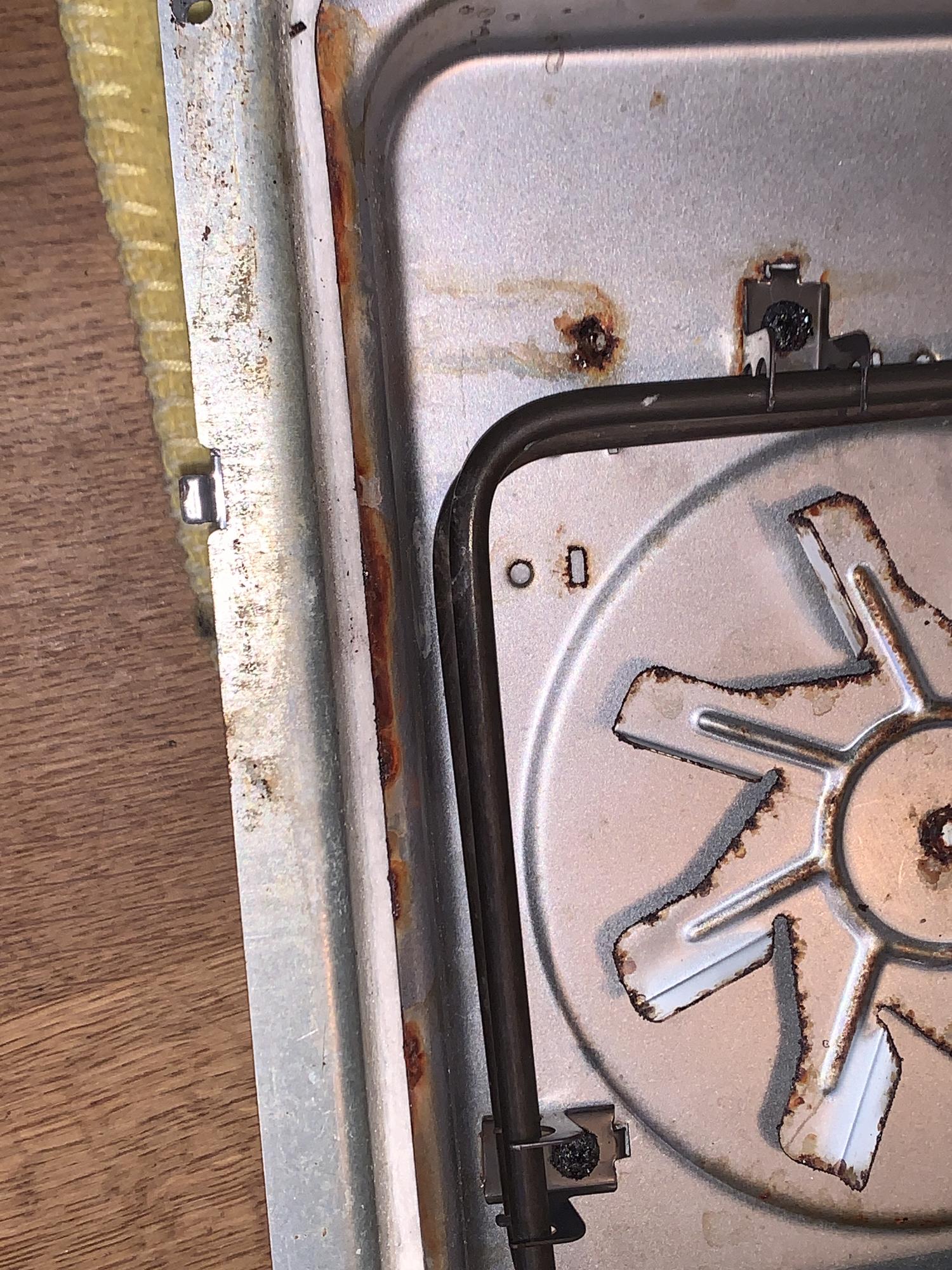

Ik heb hem opengemaakt en er waren twee zaken die me opvielen:

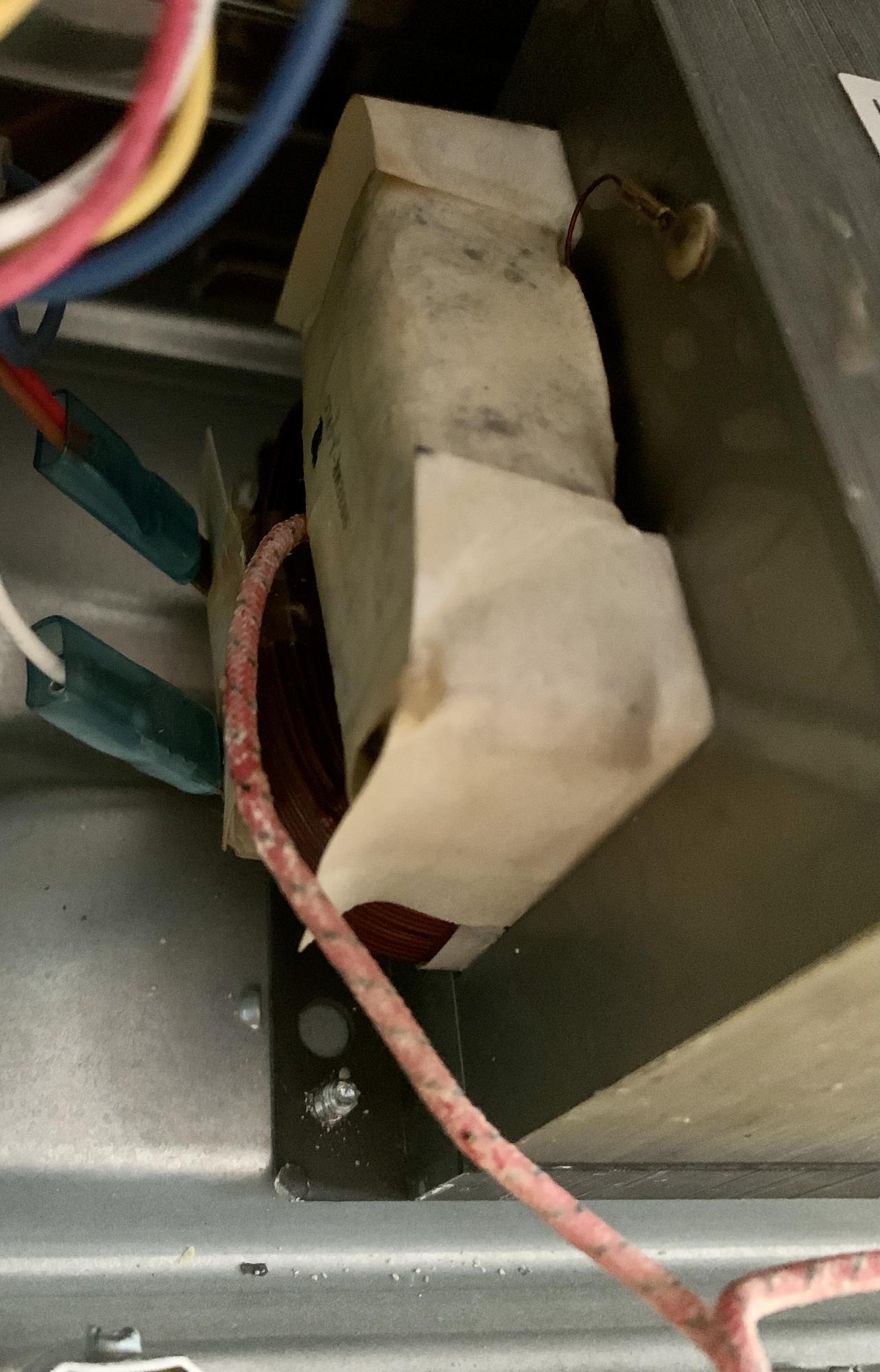

1: De draad naar en van de transformator ziet er wit uitgeslagen uit.

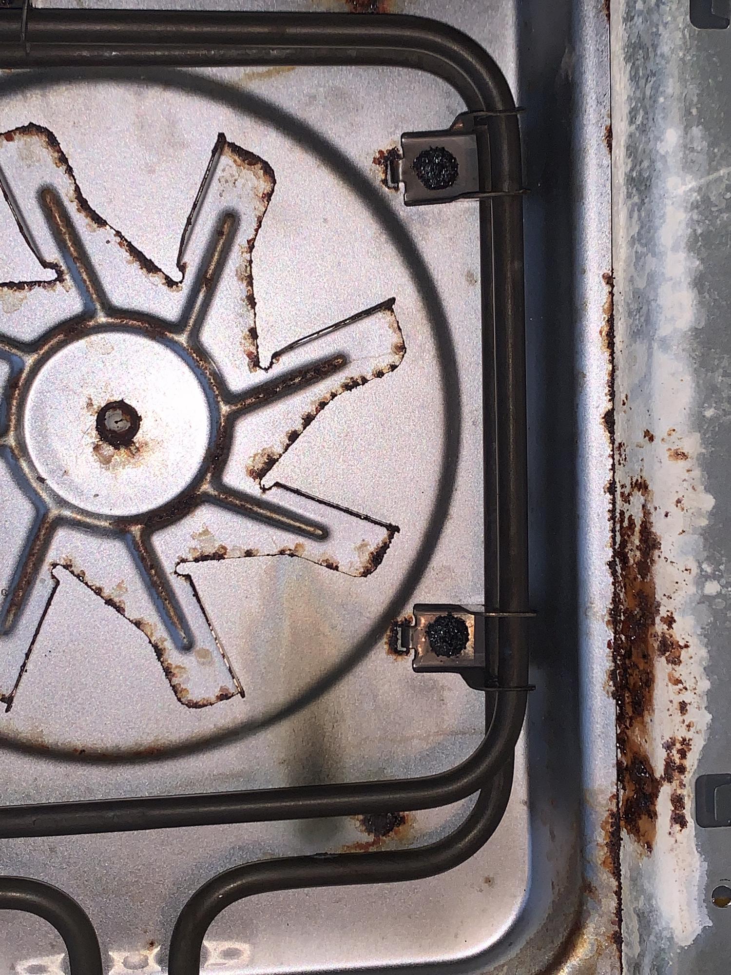

2. De achterkant met de ventilator er op is op de kanten vies en aangetast.

Roest meestal door vocht dat niet afgevoerd wordt. Lekker stomen in de oven en dan deur pot toe. Een microgolf wordt niet heet genoeg om het vocht te doen verdampen en dat zet zich dan op het koude ijzer.
De kwaliteit en leeftijd zullen ook mee spelen.

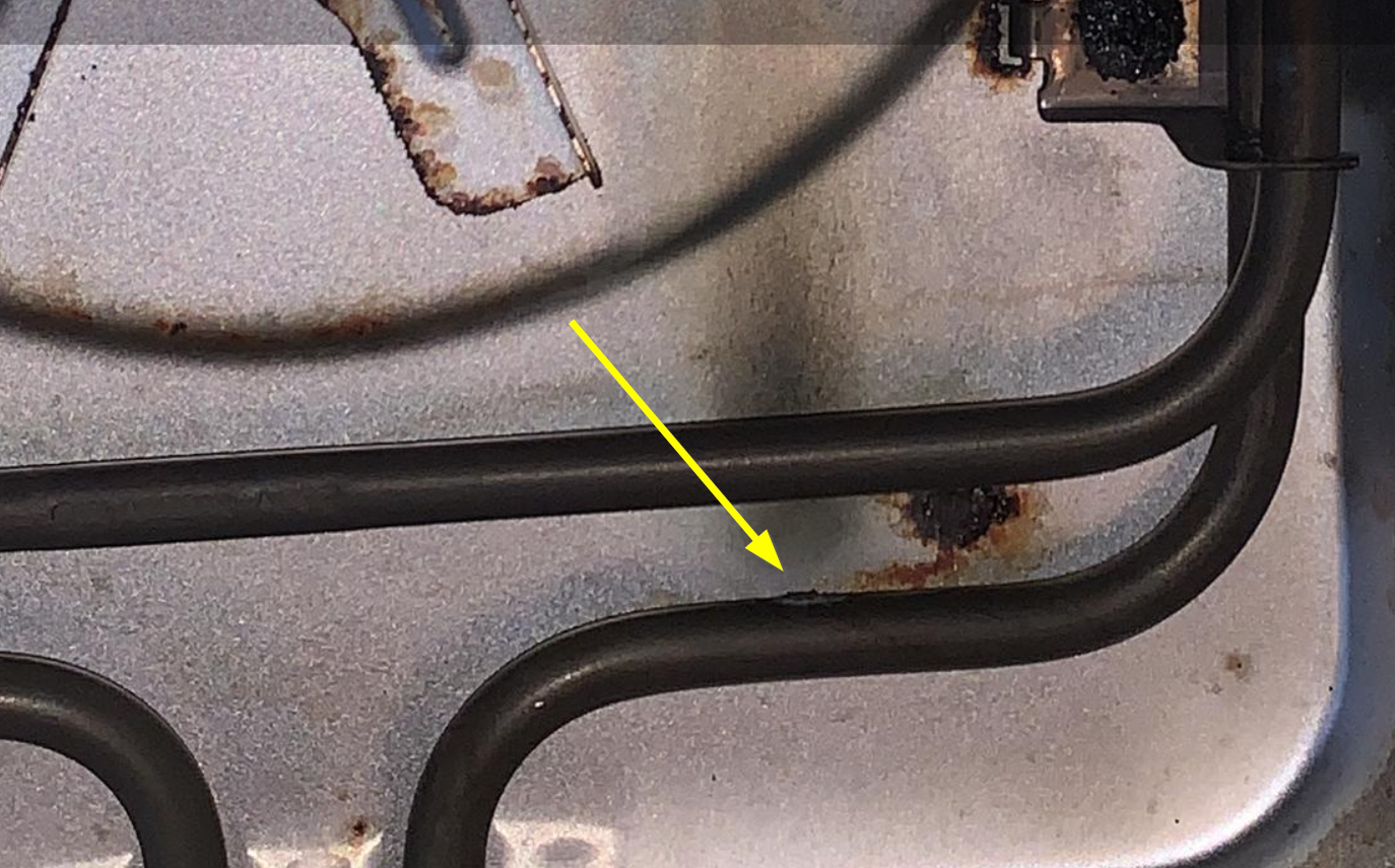

De uitval komt waarschijnlijk door de aardlekschakelaar die uitvalt. meestal verwarmingselement die de schuldige is door vocht daarin. Dat witte op de draad is wel OK hoor. Roest in de oven komt door na verwarmen met veel vocht en de deur dichtlaten. De oven moet wel eerst drogen na gebruik met deur open!
Element kapot?
Die zwarte aanslag er boven lijkt dat ook aan te geven.
Even draden er af en meten naar aarde.
