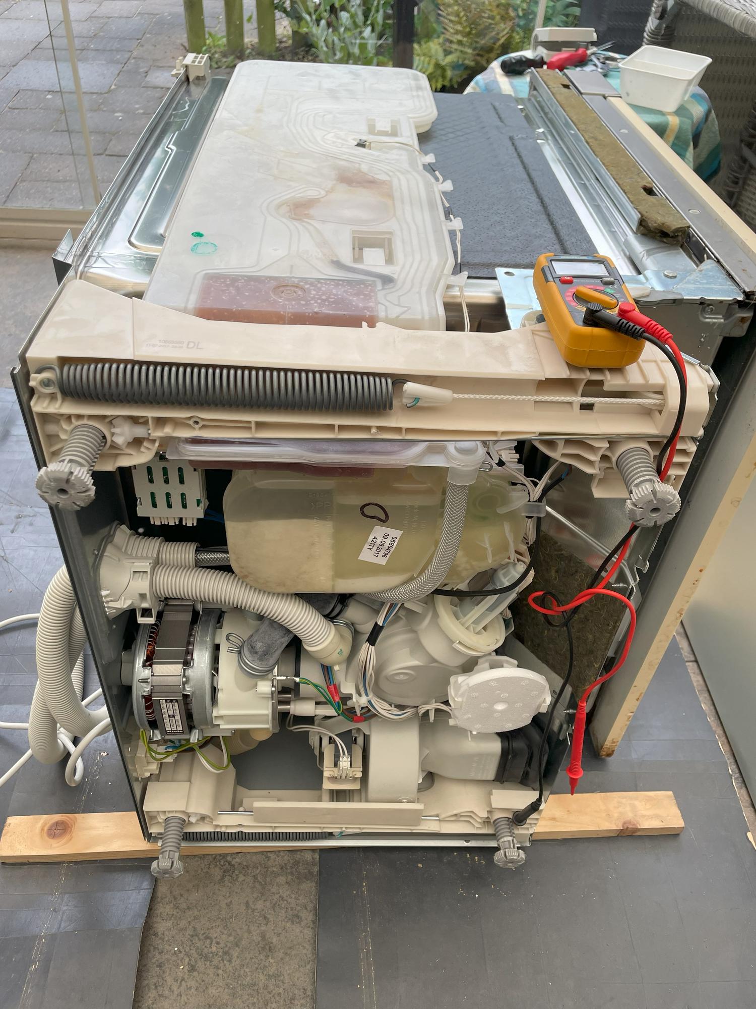

Ik heb de vaatwasser in slaaphouding op zijn zij gelegd, en de bodemplaat er af gehaad.

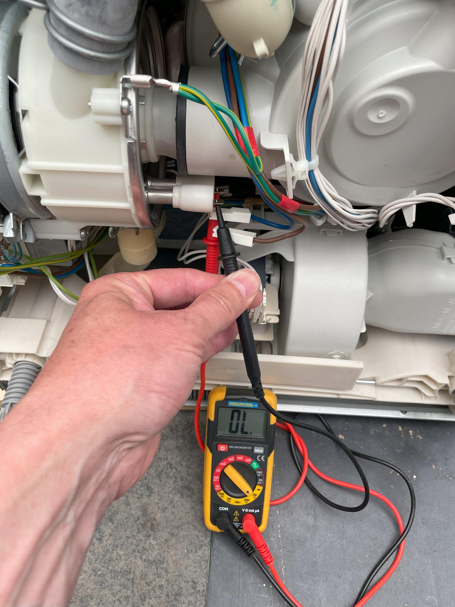

Bij meten aan het verwarmingsdeel aan de circulatiepomp, meet ik met de Ohm meter oneindige weerstand.
Mag ik er dan vanuit gaan dat het stuk is?

Ik zou ook voor los element gaan, maar op zij liggen is geen goede rusthouding voor de vaatwasser! altijd op rug leggen met klep naar boven.
Op zondag 25 mei 2025 11:49:09 schreef AndreBltmn:
Doormeten verwarmings deel, en onderkant vaatwasser
Zo losjes als je die meetpennen vast hebt, geeft geen betrouwbaar contact.
Ook een mogelijke oorzaak van "niets" meten. (OL=boven meetbereik)
Er zit vaak wat vuil of andere aanslag op de meetpunten.
Dus zorg dat je heel goed contact maakt, door wat te "krassen".
Bedankt voor de tip. Ik snap het. maar als het op de rug ligt kom ik niet bij de bevestiging van de pomp, En nu weet ik zeker dat de slangen goed vrij liggen en niet klem.
Op maandag 26 mei 2025 11:24:44 schreef vergeten:
Bedankt voor de tip. Klopt wat je zegt. heb ik uiteraard ook gedaan, met 2 handen en wat krassen enzo. maar voor de foto had ik een hand voor de telefoon nodig bij gebrek aan een assistent(e) .

Ol betekend op jouw meter geen oneindig hoge weerstand maar omdat je meter niet autorange heeft, betekend het letterlijk out of range. Als je dan de meter op een stand groter zet op bv 2000Ω dan heb je kans dat je wel wat meet.
Het hangt sterk van het vermogen van het element af wat zijn weerstand heeft. Out or range is bv 230Ω. Dat geeft op 230V precies 1A en dus precies 230W. 230W lijkt mij ook vrij klein maar het kan dus wel, zeker als er meerdere elementen in zitten.
Maar hou dus in de gaten op welk bereik je aan het meten bent en dat je zelf moet schakelen als je Ol ziet staan.

Bedankt voor de tip. Mijn multimeter stond op 200 Ohm bereik (zie ook eerder geplaatste foto)
vooraf had ik berekend dat weerstand ongeveer 25 Ohm zou moeten zijn ( 240 V / 2300 W ) I=P:U en dan R=U:I (opgelet op school+hobby=leuk resultaat)
Zojuist nieuwe element ontvangen. en.....tada
25 Ohm dus.
Oude element dus echt stuk,

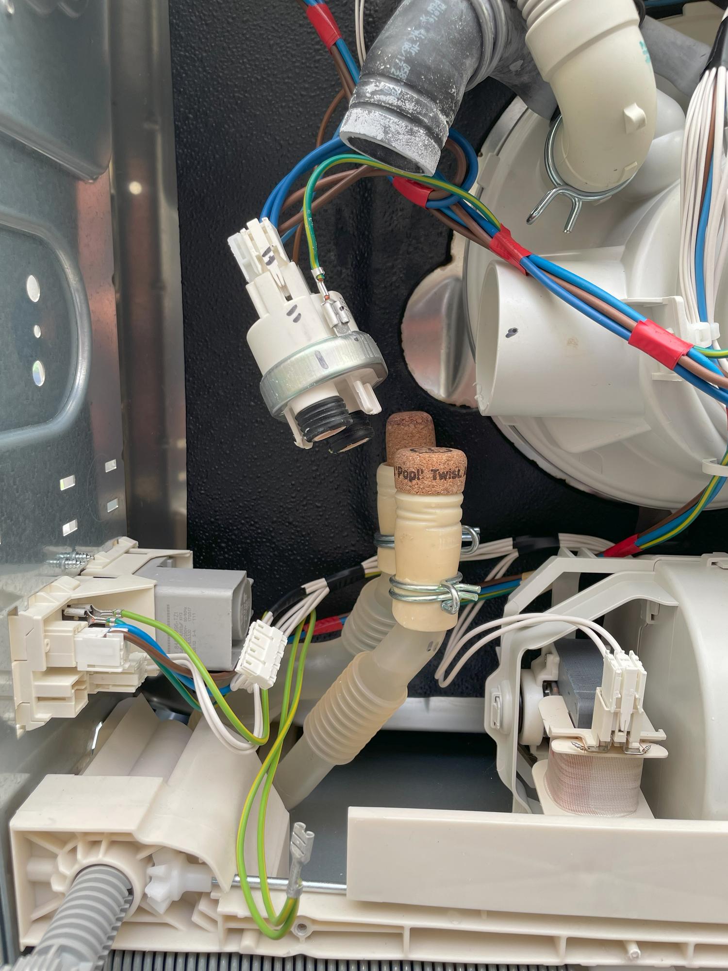

nog een kleine tip.
met de moderne draaiplop kurken is makkelijk de buisjes waar water in staat tijdelijk af te dichten. Dan kom er bij aanstoten als de pomp er uit is geen water uit, en er kan niets invallen.
