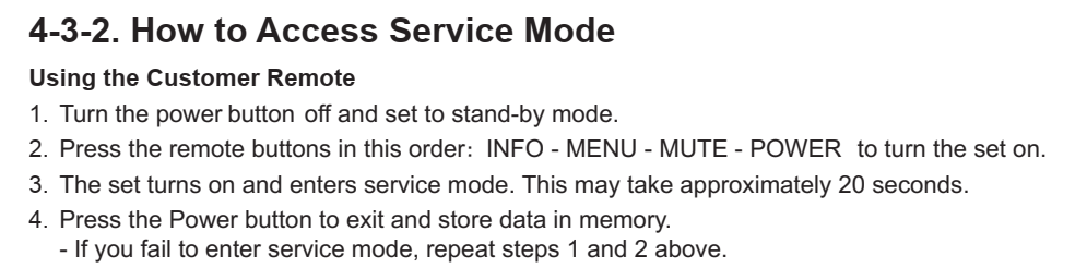

Het toestel is een samsung TV Type 17inch UE22D5003 welke zou moeten aangaan bij het inpluggen in stopkontact. Er kan geen gebruik worden gemaakt van de afstandsbediening nog van de aanraak schakelaar!
Met een druktoets schakelaar zou ik deze kunnen overbruggen. In het menu van de tv is het niet aanwezig.
Hopelijk kan ik geholpen worden

volgens mij hebben tv standaard de funtie "return to last state " als je de stekker trekt terwijl hij aan staat , en je steekt de stekker er weer in , dan gaat de tv gewoon weer aan .
