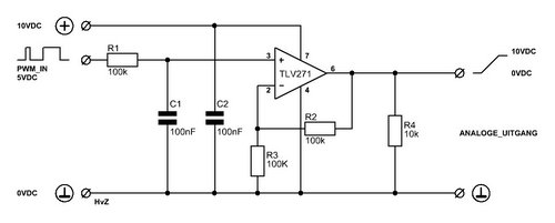

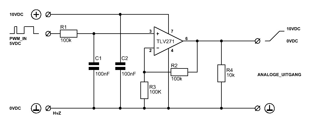

Dat kan via een microcontroller met een stukje hardware er bij. met bijvoorbeeld een Arduino of een ESP, als je daar een pwm signaal mee maakt met een opamp erachter kun je prima een 0 tot 10VDC signaal maken.
En uiteraard kun je dat ook tijd doen via een RTC.
Als je met een ESP of een Arduino gaat werken, moet je een kleine versterkingsfactor toepassen bij de opamp. R3 wordt dan 10k en R2 wordt dan 20.3k.

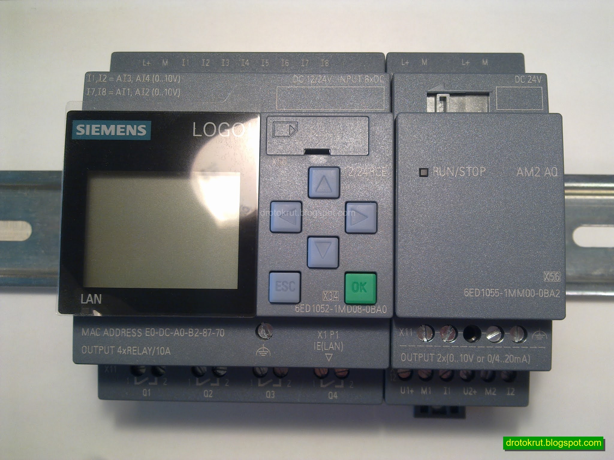

Ik ben zelf grote fan van de Siemens LOGO!
Eenvoudig en robuust.
Kan alles wat je hier vraagt.
Maar er moet een analoge uitgangsmodule bij geplaast worden.
Let op! De arduino heeft een belachelijk lage PWM frequentie (900 zoveel Hz). Je voorgestelde filter moet dat ongeveer aankunnen, maar "moeite doen" om de PWM hoger te krijgen is aan te raden. Zal vast kunnen. Ik heb het nooit hoeven doen.

Op deze schaal zou ik eigenlijk naar een (semi)industriële oplossing kijken. Een siemens logo kan dit bijvoorbeeld prima. Daar heb je dan een uitbreidingsmodule bij nodig waar je twee 0-10V uitgangen mee maakt.
Controller met display: Siemens LOGO! 24 CE - 6ED1052-1CC08-0BA2
Analoge uitgang: Siemens LOGO! 8 AM 2 AQ - 6ED1055-1MM00-0BA2
Je krijgt daar 4 digitale uitgangen en 8 digitale ingangen bij, waarvan je er van die laatste 4 als analoge ingang kunt gebruiken.
De "hoe laat is het?" constructie kan via ethernet (NTP), of via de interne klok.
Bonus, je hoeft niet met printjes te gaan knoeien en het past mooi in een DIN-rail kastje.

Dan zou ik ook voor een logo gaan zoals Toeternietoe aangeeft. Die dingen kun je programmeren in ladder en functieblokken.
Je hebt wel LOGOsoft nodig.

Een logo *kun* je in ladder programmeren.
Maar dat is er een beetje bij bedacht omdat oa de Amerikanen hier graag in kloppen, en moet je he-le-maal niet willen gebruiken. De ladder implementatie is echt een draak. Gewoon FBD houden.
Inderdaad een prima klusje voor een Logo.
Ik heb er, ook op aanraden van Toeternietoe, een in gebruikt voor een speciaal project en het werkt perfect.
