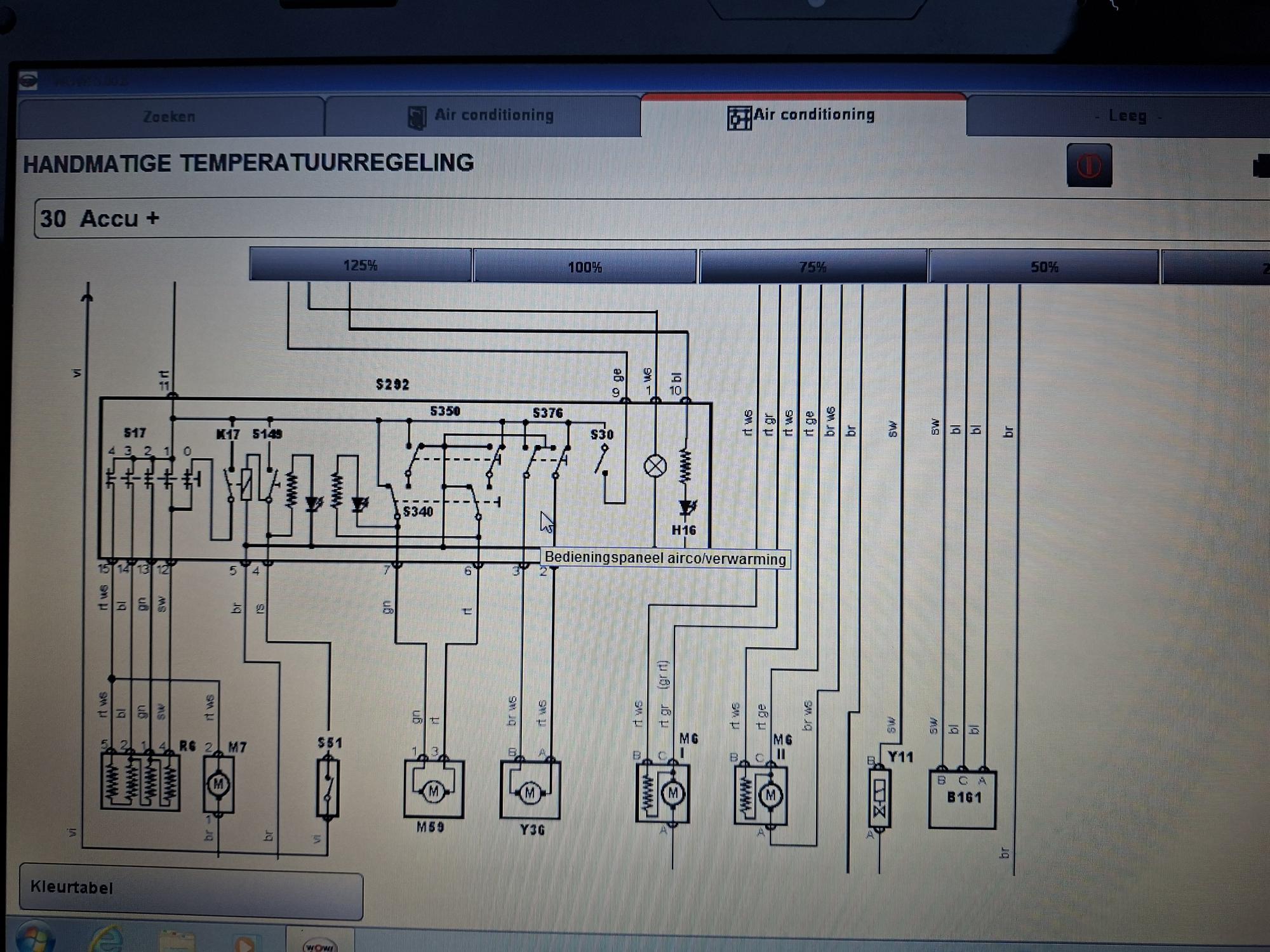

Er zit denk ik niets anders op om nieuwe draden te leggen. Te beginnen vanaf de aircopomp aansluiting. Maar hoe kom ik aan een schema? Iemand misschien op schijf / tip? Wat een ellende om dat te vinden tegenwoordig. In autoboekje staat zelfs niet vermeld waar welke relais voor bedoeld is.

Om een beetje te begrijpen hoe e.a. aangesloten is, om te testen, bedrading te vernieuwen, welke relais het is, heb ik een schema nodig. Maar die kan ik niet vinden.
Iemand???

Heeft er iemand misschien een schema?
Na uren, dagen zoeken nog niets gevonden. Een vraagbaak is ook niet te vinden.

Schema zal niks meer zijn dan een zekering vanaf de accu voeding, dan een relais contactje en dan naar de spoel die aan de andere kant aan massa ligt.

Op donderdag 12 juni 2025 22:15:42 schreef DirkInductie:
Ik heb net gekeken in autodata daar stond ie ook niet in ik had wel keus tussen meerdere type's motorcode's
zou wel makkelijk zijn voor degene die wel een uitgebreidere database heeft.

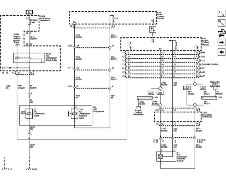

Op vrijdag 13 juni 2025 12:09:34 schreef 90000006:
Maar je geeft in je eerste post al aan dat de koppeling ook niet inkomt als je er rechtstreeks 12V op zet, en dat er dan zoveel stroom gaat lopen dat je je vingers brandt. Wat wil je dan nog meer weten... Er zit duidelijk sluiting in de spoel, het ding is in goed Nederlands dus gewoon stuk. Nieuw of niet, het is een ridex en dan kan je dit soort ellende helaas verwachten. Neem je verlies en koop een goeie pomp. Of wissel de losse koppeling om als dat kan, maar dan moet je niet raar opkijken als je over een paar weken met een vastgelopen pomp en een bal extra kosten zit. Goedkoop is nu eenmaal duurkoop.
Qua schema zal je je eigen kunnen vergissen want de compressor ( geen pomp) heeft namelijk een clutch maar ook een variabele opbrengst ( spiegelplaat verstelling)
Deze compressors de clutch worden meestal ook vanuit de pcm geregeld ivm met stationair signaal.
En de spiegelplaat verstelling vanuit climat control unit.
Desalniete min ben ik het eens en zit er gewoon sluiting in de clutch van de compressor.

daandc
Van de Zafira B en C is weinig te vinden.
Alleen motorsturing en airbag schema,s
Ik heb alleen van de A het handmatige schema gevonden daar zit al genoeg op..
