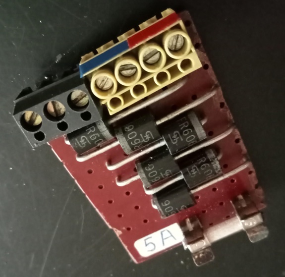

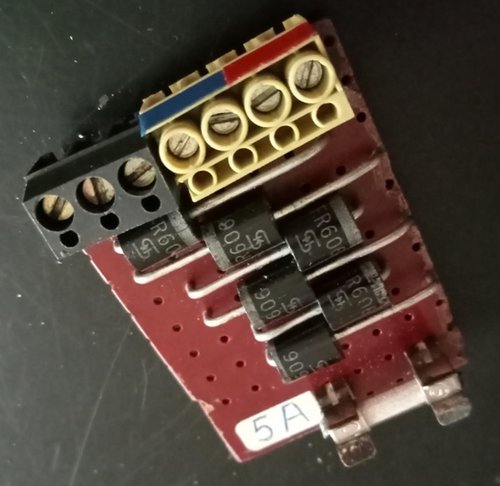

Laten we maar weer verder gaan met het topic at hand, ik herinnerde me gisteravond laat dat ik nog een klein printplaatje meegekregen heb die in relatie stond met de stroomoutput op de motor. Ik zou even contact op kunnen nemen met de vorige eigenaar om te informeren naar het nut, maar wellicht ziet iemand hier waar het voor zou kunnen dienen:
@fred101; erg benieuwd welke pomp geschikt voor accuboormachine dat geweest is, ik heb mij twijfels ook bij opgegeven capaciteit. Ik zag dat Parkside ook 1tje heeft voor maar een paar euro. Dat is doorgaans ook geen troep, misschien bestel ik daar 1tje.
die 1100gph opgegeven bij dat bilgepompje waar ik plaatje van toonde heb ik ook mijn twijfels bij. Maar als is het maar de helft dan ben ik nog wel tevreden. als je dat ding opzoekt bij temu en beetje naar beneden scrolt dan staat er een filmpje bij wat wel een bemoedigend beeld geeft. Denk dat ik toch voor dat pompje ga, straks nog ff kijken hoeveel cm ik precies tot mijn beschikking heb. Dank iig voor de input.
Dit ziet er uit als een gelijkrichter. En met zijn 6 diodes een drie fase exemplaar?
Dat zou betekenen dat uit die aansluiting op de evenrude dus drie draden moeten komen. Uit die drie draden zou dus een ruwe ongeregelde drie fase wisselspanning moeten komen. Dat is dus volslagen ongeschikt om direct een gelijkstroom motortje van een pompje te voeden. Met de gelijkrichter uit het plaatje zou het theoretisch misschien wel kunnen. De ongeregelde spanning zou dan ook nog een probleem kunnen vormen.
Ik denk dat er eerst maar eens met de manual van die evenrude motor uitgezocht moet worden wat dat voor aansluiting is die op die buitenboordmotor zit. Het drie fase verhaal kan wel maar acht ik niet erg waarschijnlijk. Daarna kun je gaan kiezen wat je voor pomp gaat gebruiken. Ik zou zelf gewoon voor een handpompje kiezen. Dat doet het gewoon altijd. En afhankelijk van de afmetingen van de boot verwacht ik niet dat het heel veel pompwerk is. Een hele elektrische installatie opbouwen en onderhouden is veel meer werk en kostbaarder dan even met de hand pompen.
Een jaar of veertig geleden hadden we op de club een boot met een 25pk evenrude buitenboordmotor. Ik herinner me die extra aansluiting op die motor. Meer als een heklicht en stuur- en bak-boord lampjes kon je daar volgens mij niet mee aansturen. Een accu op spanning houden kon wel. Die was dan om elektrisch te kunnen starten. Er bestond een optie voor een elektrische starter. Dat voor als je dat trektouwtje beu was. Wel eens gekeken of het mogelijk was om daar een radio mee te voeden. Maar dat ging niet. Te onstabiel. Als je hier een pompmotor mee zou willen voeden is die accu denk ik ook noodzakelijk.
Dit verhaal over mijn ervaring van jaren her klopt echter niet met die rare gelijkrichter van de foto. Ik acht de kans groot dat die of ergens anders van is, of gewoon niet via die aansluiting op de motor aangesloten moet worden, maar ergens binnen in rechtreeks op de dynamo of laadspoelen.
