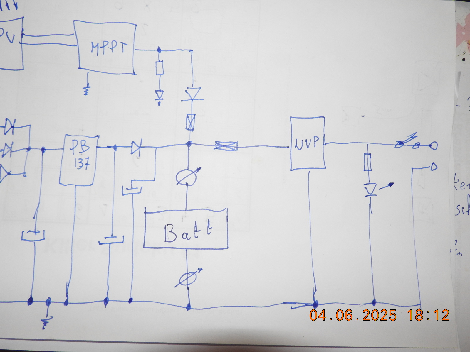

zoiets:
https://i.imgur.com/ZfIc7JZ.jpeg
wat heb ik nodig aan randzaken om deze opzet te realiseren?
* tussen de generator op de motor en de batterij: gelijkrichter-regelaar. Mogelijks kan het printje met de zes diodes daarvoor dienen, zelf zou ik liever iets gesofistikeerders zien.
* tussen PV-paneeltje en batterij: laadregelaar. Als het paneeltje zeer klein in vermogen is, dan kan het misschien zonder.
* tussen batterij en pomp: onderspanningsbeveiling; die voorkomt dat de batterij helemaal leeg loopt al er al eens vergeten wordt de pomp uit te schakelen.
* oja, nog een schakelaar ook, tussen batterij en pomp. En wat zekeringen.
* optioneel: volt/amperemetertje en/of leds op inkomende spanningen.

Gekliederd uit het losse polsje:
Dank voor de gedane suggesties, de technische tekening voert voor mij te ver om daar chocolade van te maken O-), ik zal morgen met wat knippen en plakken het proberen visueel te krijgen en dan terugkoppelen om te kijken in hoeverre mijn assumpties kloppen met de realiteit.
Een woordje toelichting: links boven de lichtpanelen met hun regelaar (ik ga er dus van uit dat die kant en klaar wordt aangeschaft, al is zelfbouw niet onmogelijk), die kan MPPT zijn voor optimaal rendement, maar een noodzaak is het niet.
Links midden en onder: drie gelijkrichtdiodes, eentje voor elke fase van de alternator. De PB137 is een driepoter in een TO220-behuizing, kan maar beter gekoeld worden, bv. door hem tegen een wand van een metalen kastje te schroeven. Geen isolatie nodig: de "0"-pin is doorverbonden met het rugplaatje.
Als je een gelijkrichter+regelaar vindt die geschikt is voor het doel, dan komt die in de plaats van die drie diodes en de PB137.
Bij de batterij heb ik zowel in de plus als in de min een amperemeter getekend, die ga je niet allebei plaatsen neem ik aan :) Die in de min kan de stroommeetshunt zijn van zo'n goedkoop digitaal paneelmetertje; het voltmetergedeelte daarvan heb ik effe vergeten, het komt tussen de beide batterijpolen.
Rechts dan de onderspanningsbeveiliging oftewel UnderVoltageProtection; stel die zo in dat de batterij wordt afgekoppeld als haar spanning onder de 12,0 volt komt. Lager kan, maar dat gaat dan ten koste van de levensduur van de batterij.
En zoals gezegd nog wat elco's en zekeringen hier en daar, meer houdt het niet in.
Let wel! Deze krabbel is slechts een voorbeeld van wat misschien zou kunnen. Er zijn zijn legio andere benaderingen mogelijk, mijn idee is zeker niet alleenzaligmakend. Bv. de PB137 beperkt de laadstroom tot 1,5 ampere, dat kan zeker beter.

Vergeef mij mijn kinderachtige opzet wat visualiseren betreft, maar op die manier houdt ik het voor mezelf helder voor ogen. Ik ben nu tot het onderstaande gekomen;
https://i.imgur.com/bGeeyDl.jpeg
1. Evinrude 69B67E
2. ...
3. ...
4. Batterijlader 1.2-25V Uitgang 80W
5. accu
6. Low Voltage Cutoff Protector
7. 12V 1100GPH Automatische Submersie Bilgepomp
De gelijkrichter heb ik een plaatje van opgezocht, die zijn er in vele soorten en maten. Maar ik heb geen idee welke geschikt zou kunnen zijn, waar moet ik op letten qua specificaties?
Ik heb een random plaatje van een paneeltje gebruikt, ook daar weet ik niet goed welke geschikt zou kunnen zijn. liefst houdt ik het paneeltje zo klein mogelijk. Iemand een suggestie?
ik heb nog een zware 105Ah sportline accu, maar dat lijkt me wat overdreven voor het zo nu en dan laten draaien van een bilgepompje. welke Ah waarde zou afdoende kunnen zijn?

Ik ben daar even goed aan zoeken geweest, maar er komen pas gelijkrichters in beeld voor modellen vanaf '88 voor 6hp evinrude, mijne komt uit '79. Prijzen zijn ook niet mals, daarvoor kan ik me gemakkelijk een error (of 2) veroorloven in alles wat na de motor komt.
Stel dat ik eigenwijs ben en toch graag voortborduur op de reeds aanwezige zelfbouw gelijkrichterbrug om daarmee stroom in bijvoorbeeld een reeds eerder genoemde 7/9Ah UPS-accu te krijgen zou ik er (volgens gpt) verstandig aan doen om tussen dat printje en de accu een DC-DC Buck Boost Converter te plaatsen die over- en onderspanning reguleert. Die dingetjes kosten een fractie van de originele bijbehorende gelijkrichter, mocht ik er 1 kunnen vinden.
En dan tussen de accu en de pomp nog een onderspanningsbeveiling.
zoiets:
https://i.imgur.com/1GVLhZt.jpeg
Valt daar iets voor te zeggen, of zie ik dan iets over het hoofd?
