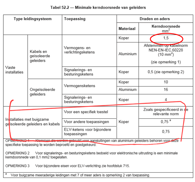

De minimale dikte voor 16A is 1,5mm² voor een bepaalde lengte als ik het goed heb.
Waarom zijn er dan toch zoveel apparaten, bijvoorbeeld mijn printer, die een aansluitsnoer hebben van 0,75mm²?
Ik weet dat dit niet meer onder de NEN1010 valt, maar ook hier kan ik geval van defect gewoon 16A op komen te staan toch?
Waarom is 0,75mm² dan toch voldoende. Ja, in normale omstandigheden vraag het apparaat weinig stroom. Maar er kan toch altijd iets fout gaan?
En dan nog een vraag. Iemand vertelde mij dat je volgens de NEN1010 zelfs 0,75mm² soepeldraad mag gebruiken in de vaste installatie als deze bedrading is bedoelt voor een apparaat welke niet veel stroom trekt en niet kan zorgen voor overbelasting.
Dit zou staan in tabel 52.2.
Ik dacht dat dit alleen mocht als het apparaat met een wcd was aangesloten, dus niet behoort tot de vaste installatie.
Is er iemand met meer kennis van de NEN1010 die mij hier meer duidelijkheid over kan geven?

Of het nou soepel of massief is maakt daar niet veel aan uit natuurlijk.
Als je het tabel 52.2 googled zie je weldegelijk alleen 'soepel' staan.
Een geschakeld WCD (met 1,5mm2) voor verlichting mag ook.
Ik zei ook, minimaal 1,5mm²

Op dinsdag 3 juni 2025 17:52:57 schreef InHogereSferen:
Als je die al gevonden had .. laat ons dan niet zoeken.

In tabel 52.2 staat helemaal nergens dat het om 16 ampere gaat!
Er staat letterlijk dat bij een vaste installatie minimaal 1,5 mm2 toegepast moet worden.
Bij een installatie met soepele kabel mag dat 0,75 zijn, of zelfs 0,1 zoals in de opmerking staat.
MAAR er is nog een andere regel, de maximals stroom die veilig door een bepaalde doorsnede mag lopen.
De regel is dat je een zekeringswaarde afstemd op de kabeldikte er achter, de kabel moet immers beveiligd worden, bv in het geval dat er een schroef door gaat , of iemand de zaag er in zet.
En dan kom je bij 0,75 mm2 ( vast aangesloten) niet weg bij 16 ampere.
In de tuin hoort er een wcd tussen, dan is de 0,75 een verplaatsbaar apparaat geworden en valt niet meer onder de NEN 1010.
Zo lees ik het.

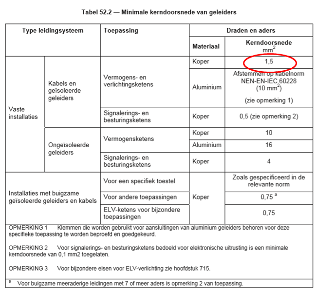

NU haal je een stukje uit een tabel waaruit je zelf zomaar conclusies trekt.
Waarom citeer je alleen dat stukje tekst? Want in de 2 zinnen na de komma wordt volgens mij duidelijk dat ik daar geen conclusie trok maar een serieuze vraag stelde. Ik heb de NEN1010 niet hier liggen. Ik trek geen conclusies ik stel letterlijk een vraag aan mensen die meer kaas hebben gegeten van de NEN1010.
Aah, ja zo had ik er niet over nagedacht.
Dit komt ook omdat een elektriciën beweerde dat je dus 0,75mm² mag gebruiken achter een 16A zekering als de kabel alleen gebruikt wordt door een verbruiker die niet meer dan 10A vraagt en niet kan zorgen voor overbelasting. Hij beweert, dat deze 0,75mm² dus ook mag op de lasklem van de lasdoos. Daar waar de rest gewoon 2,5mm² is.
Maar van jullie begrijp ik dat dit dus niet zo is?

Waar gaat je vraag nu over?
Een apparaat of toestel, dan is de NEN1010 niet van toepassing.
Een Elektrische Installatie, dan is de NEN1010 wel van toepassing
Nog 1 keer, het zijn 2 vragen:
1. Waarom mag een 0,75mm² snoer met stekker wel op een wcd terwijl hij afgezekerd is op 16A. (Geen NEN1010)
2. Mag je 0,75mm² gebruiken vanaf een lasdoos afgezekerd op 16A om bijvoorbeeld een tuinlamp te voeden? Volgens de elektriciën die in sprak mocht dit, volgens o.a. bijlage 52.2 van de NEN1010. Je zou volgens hem 0,75mm² mogen gebruiken als het specifiek voor 1 apparaat was met een lage stroom. Dus niet met stekker, maar met lasklem. Dus onderdeel van de vaste installatie imo.
Op dinsdag 3 juni 2025 20:15:38 schreef InHogereSferen:
Maar na die aftakking van 6mm² zit wel een zekering van 25A/35A. Dat vind ik wel een verschil met een aansluitsnoertje waarachter vaak géén veigheid meer zit.
Ik geloof dat je niet begrijpt (wil begrijpen?) dat op die 35A-aansluiting ook werkelijk 35A gebruikt kan worden. Een schemerlampje zal dat nooit doen. Vroeger in een heftig geval misschien 0,5A, tegenwoordig blijft het bij een handvol mA's. Dat kun je met telefoonsnoer nog aansluiten (als dat tegen 230V kon).
Het is de bekende misvatting dat een aansluiting stroom in een apparaat kan 'duwen', dat is niet zo! Het apparaat bepaalt hoeveel stroom het gebruikt, niemand anders.
Dus als een inkjetprinter tijdens het printen 50W gebruikt, dan blijft het daarbij. Door dat snoer gaat dan never nooit niet 16A lopen.
