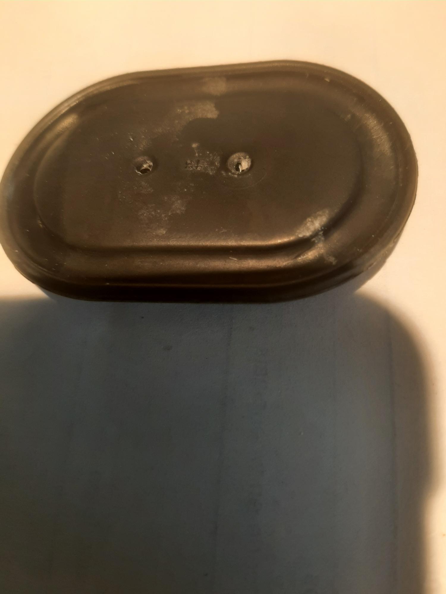

Meestal is dit euvel de hogedruk pressostaat welke aan de grote pomp zit. Haal deze los en meet Ohms tussen de aard aansluiting en de contacten. Mag je niets meten, open dus! Maar denk bij jou K ohms of M Ohms..
de steker aan de kant waar aardedraad zit meten de 2 buitenste polen --2 mohm
met + op de aarde, met -- op de aarde meten ze 10 mohm, hoe kan een weerstandmeter -- aangeven, en waarom meet dit lek als een diode?
rest van poten meet oneindig.
Deze contacten zitten onderin waar het vocht heenloopt en de andere zitte hoog en droog. Maar met jou meting is hogedruk schakelaar defect gebleken!
hoe kan je nu met ohm meter --- 10 k meten, weerstand heeft toch geen + of --
ik vind het een dure gok, dit onderdeel kost €120
Water met zeep en vuil er in gaat fungeren als batterij, vandaar dat de ohmse waarde - of + is . Meet eens millivolts op je metertje, moet uiteraard 0,0 mV zijn en bij jou waarschijnlijk boven de 20 mV. Maarja, uiteraard mag je van deze pressostaat wel uitgaan dat die defect is. Wij als techneuten hier hebben er al vele vervangen! Kijk maar eens op deze site naar Miele en E24 fout. Want dat heeft jou vaatwasser als euvel..

het losse onderdeel meet inderdaad 0,2v

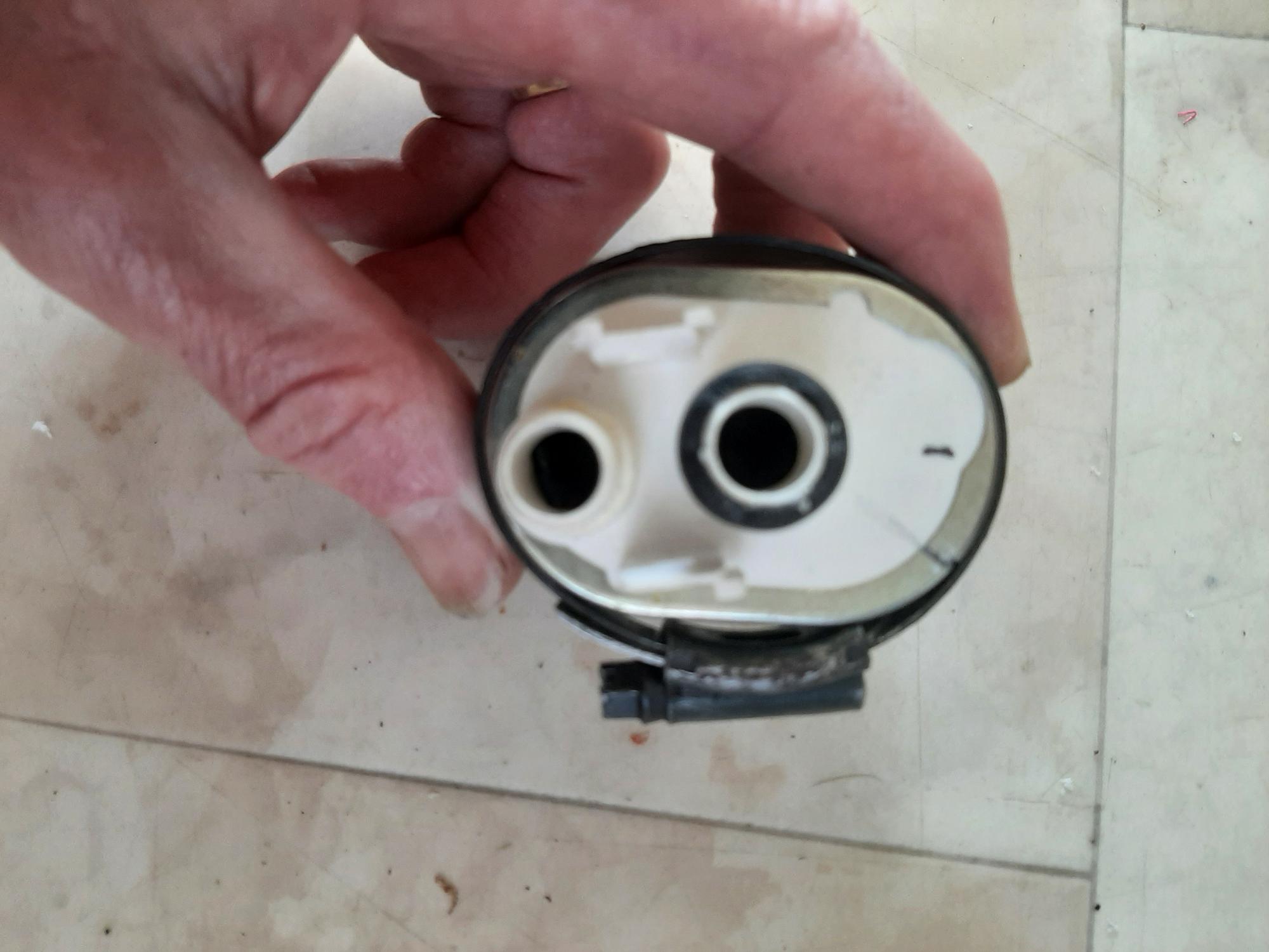

ik heb met een enkel zaagblad de beugel doorgezaagd.
er zat een 0,5 druppel water bij schakelcontact, ook stekker was nat.
blijft dat er gaatje boven stekker zit zodat lekwater over stekker kan.

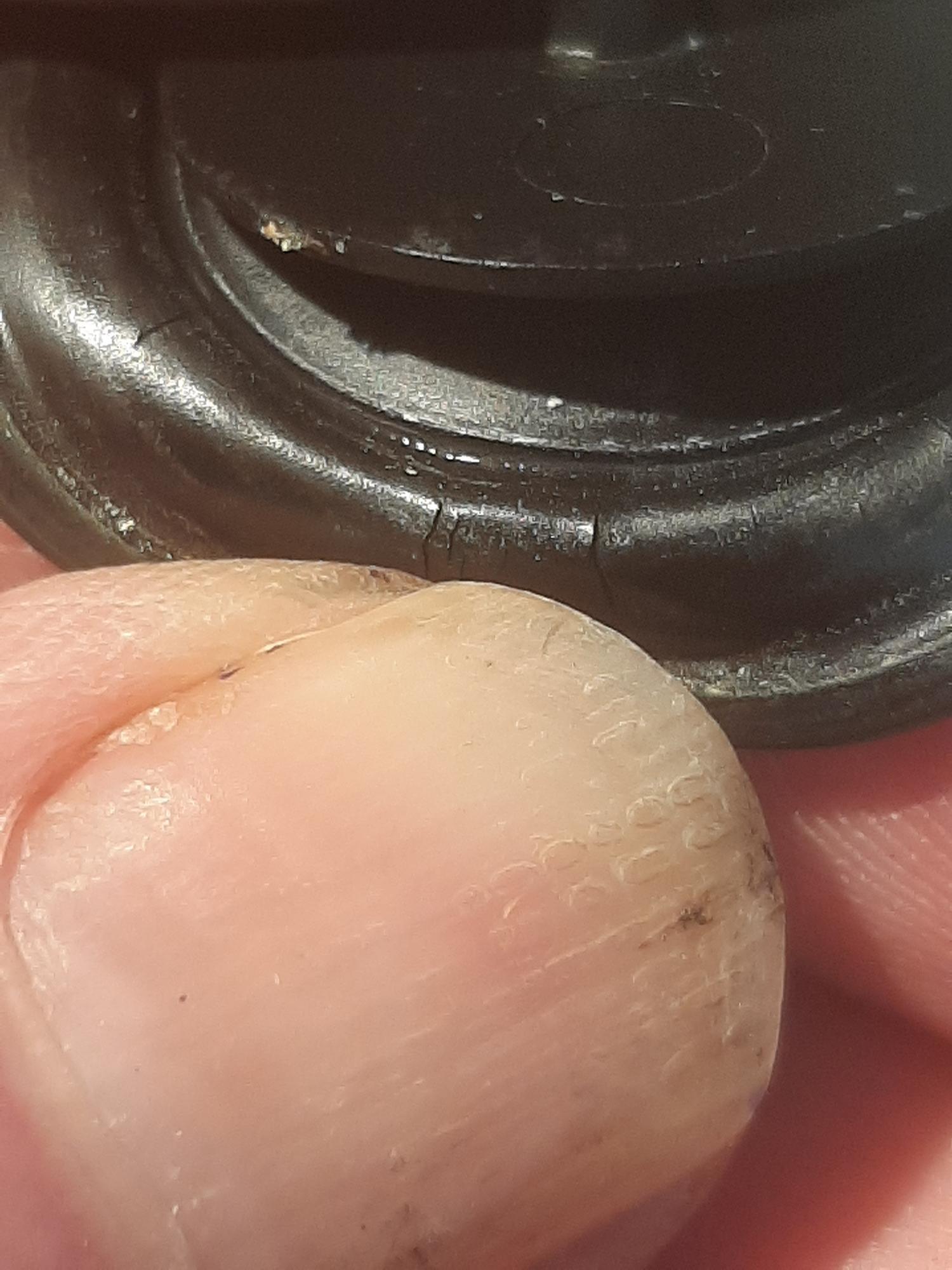

op rubber hecht siliconenkit goed op.
scheurtjes zit in rand van rubber, dat is een holling waar ik siliconen op
heb gesmeerd.
als laatste slangenklem over beugel gezet zie foto en app werkt weer.
een stukje van een zwarte vuilzak ervoor doen werkt ook. het is alleen afdichting, de rubber drukt het contact in..
