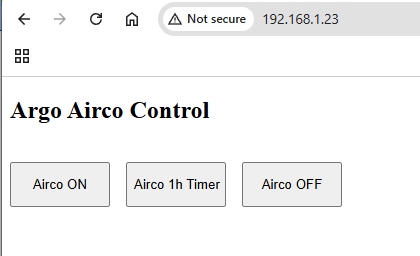

ik stuur mijn airco's via IR aan.
ik heb de commando's in een arduino ingelezen met een IR ontvanger en ik zend diezelfde codes weer uit (airco aan, timer 1h, airco uit).
zodoende kan ik ze met de telefoon aan/uit zetten.
toekomstige bedoeling is bij mij dat die mobile airco in ruimte hangt waar mijn citroen planten overwinteren.
wordt het bv kouder dan 5°C(snachts), dan springt de airco op warmen tot pakweg 7°C. die esp kan bij mij ook met de zonnepanelen communiceren, en als er dus veel 'zon' is, ook meer warmen.
je zou dus een toestel (arduino/ESP) in de ruimte kunnen hangen met bewegingssensor en een IR led eraan. zolang die beweging detecteerd blijft de airco aan.
als die om 10h bv al 30min niks registreerde, stuurt die het 'uit' commando.
