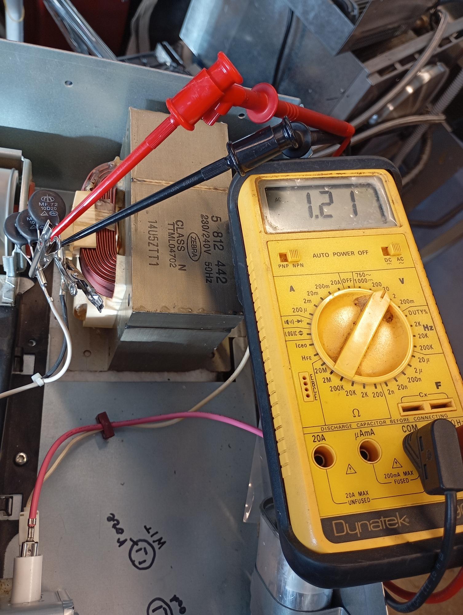

. De zekering automaat spreekt regelmatig aan bij gebruik van de magnetron. Ik heb hem getest en hij lijkt inderdaad een te grote piekstroom te veroorzaken, eens in de zoveel keer aanschakelen gaat de automaat om. Wat zou daar de oorzaak van kunnen zijn?
Ik kon het niet laten en heb eerst twee en daarna drie flinke NTC's van 10 ohm parallel gezet voor de trafo.
Hij schakelt nu heel rustig in zonder die typische knal!

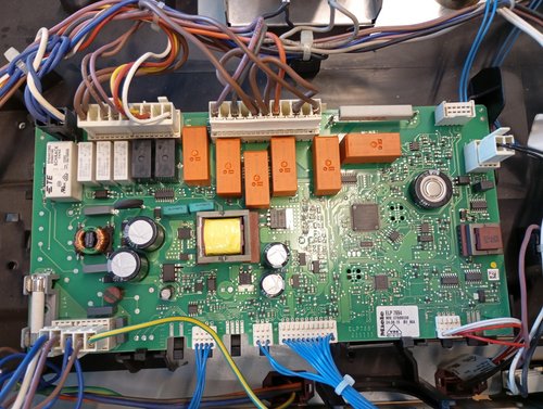

Meestal zit er wel een inschakelvertraging met een tweede relais en een vaste weerstand in. Zit het relais misschien vastgebakken?

Het klinkt als een transformator die verzadigt. Dat kan met een kortgesloten primaire winding, want dan wordt de stroom groter. Wat is je lokale netspanning? Dit kan ook door een relatief hoge spanning komen, al lijkt het me sterk dat de spanning daarvoor het niveau heeft zonder dat je dat merkt in de rest van je installatie.
Is de magnetron als hij niet afschakelt nog wel functioneel? Zo niet, dan kan het ook een defecte HV zekering of buis zijn en dan verzadigt de transformator ook sneller.
Ga ik nogmaals controleren, ik had al twee van die oranje relais vervangen om die reden.
Er zit een vermogens weerstand van 56Ω op de printpaat, die wordt inderdaad overbrugd met een relais. Het relais had ik al vervangen en is in orde.
Dacht even dat de weerstand zelf niet in orde was, slecht inwendig contact. Maar na vervanging maakt het geen verschil.

[...]Het klinkt als een transformator die verzadigt. Dat kan met een kortgesloten primaire winding, want dan wordt de stroom groter. Wat is je lokale netspanning? Dit kan ook door een relatief hoge spanning komen, al lijkt het me sterk dat de spanning daarvoor het niveau heeft zonder dat je dat merkt in de rest van je installatie.Is de magnetron als hij niet afschakelt nog wel functioneel? Zo niet, dan kan het ook een defecte HV zekering of buis zijn en dan verzadigt de transformator ook sneller.
Ja, magnetron werkt inderdaad goed.

Als het overbruggingsrelais stuk is dan is de 56 ohm ook stuk. Gezien de 56ohm niet stuk is zal het ook niet aan dat relais liggen. Dus eerder het hoodrelais vd magnetrontrafo waar je moet op letten.
Ik zou de ook nullaststroom vd trafo even meten. Dus secundair alles los. (Hoogspanning, je weet wel...). Is de nullaststroom te hoog dan is er iets mis in de trafo.

Het relais was eerder wel stuk, contacten aan elkaar gelast. Maar het relais is nieuw en de weerstand ook vervangen. Ik hoor en voel hem ook schakelen, maar wel erg snel. Ik kan niet echt wat meten over de weerstand.
Zal morgen eens meten zonder belasting aan de trafo, ik heb nog dezelfde trafo staan.
Trouwens ook de bijhorende printplaat uit een oven van de 5000 serie, maar verwacht niet dat die hetzelfde is.
56 ohm is voor mijn gevoel erg hoog, klopt dat wel? Als de waarde klopt, dan is dit misschien niet het vertragingsrelais van de trafo?

Eric, de nullaststroom is ongeveer 2A en bij de andere trafo die ik nog heb 2,5A. Is best fors voor een onbelaste trafo, maar of dat normaal is voor een magnetron trafo weet ik niet.
Check de elco's eens op de print, wil door te hoge rimpel eens een issue zijn. de 56 Ohm is OK en alleen bedoeld om de EMC van de trafo tegen te gaan en de zware klap te voorkomen. 2 a 2,5 A is normaal voor deze trafo.

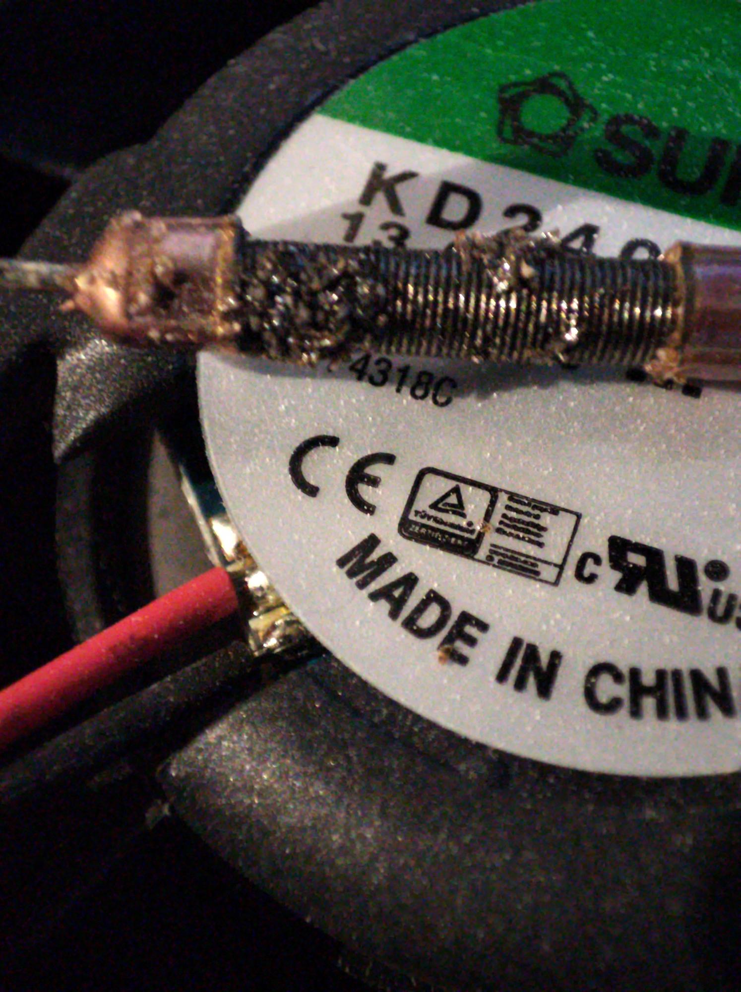

Het zou best kunnen. Ik heb overigens weleens zo een cementweerstand stuk gehad in serie met de startwikkeling van een koelkastcompressor, ze zijn minder degelijk dan ik dacht. De vulling was aan het element vastgesmolten:

Het is wel lang geleden dat ik inschakelproblemen van Magnetrons heb gezien, Siemens een paar keer met vastgeplakt relais en uitgedroogde elco's en Moulinex magnetrons met uitgedroogde elco's en relais preventief vervangen.
