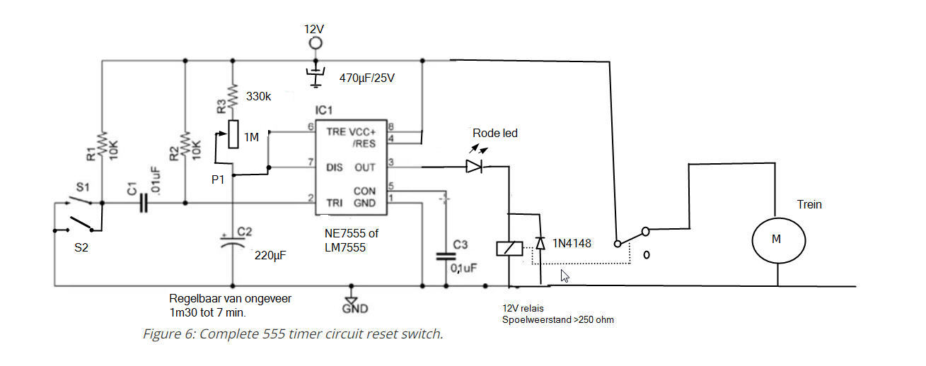

wil je het helemaal discreet oplossen?
met een arduinootje is dit zo gepiept, moet je wel wat programmeer kennis hebben en dat zal het probleem zijn, anders had je het al wel werkend gehad denk ik :)

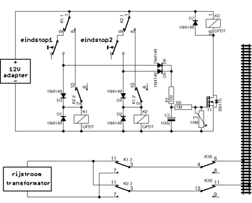

Terwijl het ook zo kan:
K1 en K2 moeten elk minimaal 3 wisselciontacten hebben, maar je kunt ook twee relais parallel zetten (of in serie).
Wel heel simplistisch zo. De trein vertrekt nu met spinnende wielen en stopt met een noodrem scenario. Er komt meer bij kijken dan gewoon spanning aan, spanning uit, ompolen en terug spanning aan en uit.

de schakeling met de mosfet BS170 p1,r2,r1 en c1 is dat de timer ?! is die instelbaar? wil ongeveer een wachttijd van 5 minuten. De K1 en K2 qpdt relais
welke kan ik het best bestellen bij reichelt of conrad. en welke voor de K3
Dpdt. Die 2 aansluitpunter 6 doen die niets ? en wat doen aansluitpunten 8 en 9. Jullie begrijpen het al ik ben geen elektronicus maar werktuigbouwkundige dus voor mij ingewikkelde materie. aduinootje, programmeren niets voor mij
met relaitjes prutsen gaat wel.
De eindstops gaan via D5/D6 de elco C1 opladen, dat gaat snel; ontladen gaat langzaam want het gaat door de grote weerstand R2 plus de trimpot P1.
En ja, die timer is regelbaar met de trimpot P1.

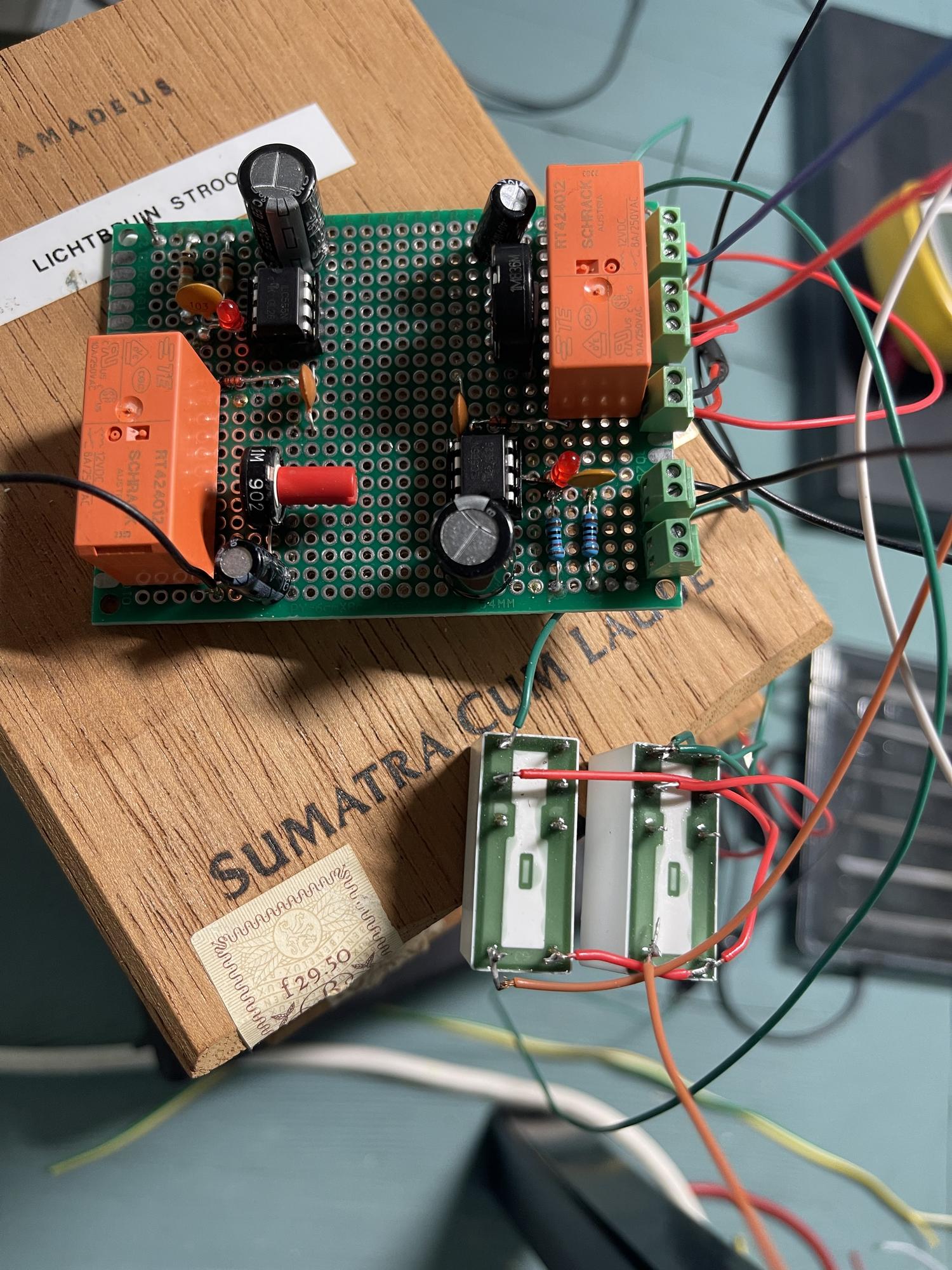

Toch wil ik eigenlijk de PCB,s gebruiken die ik heb gebouwd met MGP een van jullie leden, zie bijlagen. ik heb er een dubbel wissel relais op gebouwd
( oranje ) De PCB werken goed en zijn goed instelbaar 1,5 tot 7 minuten.

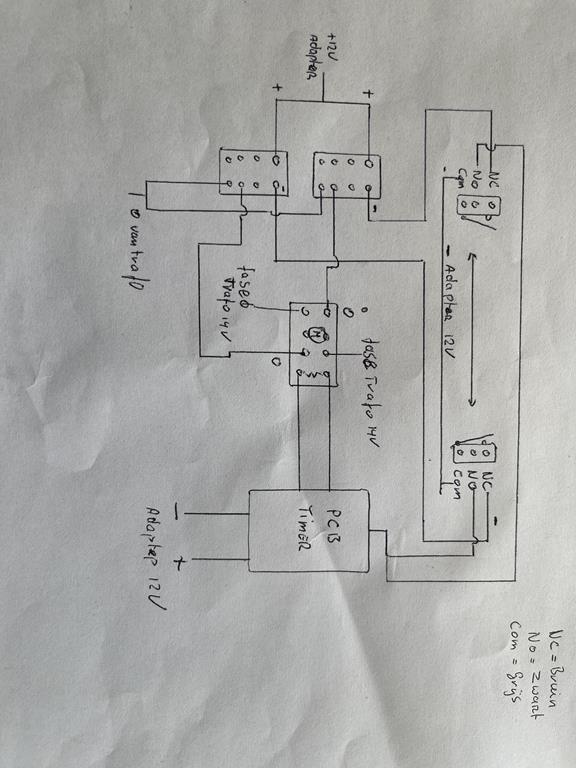

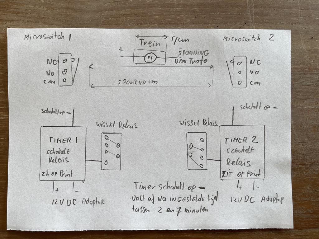

Ik heb een tekeningetje gemaakt zoals ik het heb aangesloten. maar helaas de timer werk maar een kant op dus als de tijd is verstreken rijdt de trein naar de andere microswitch en keert direct weer terug naar de eerst microswitch
enz.in eerste instantie dacht ik toen ik het schema van fatbeard zag bouw ik die toch. maar ga toch liever verder borduren met hetgeen wat ik nu heb.

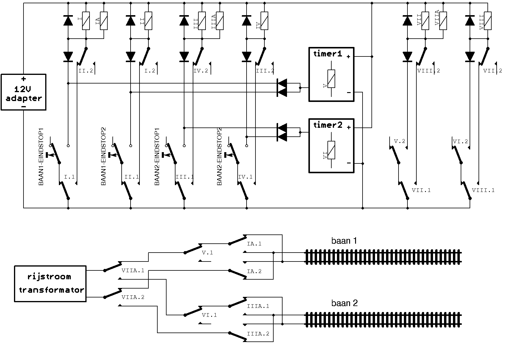

en eigenlijk is het de bedoeling om de twee spoortjes ( want het worden er twee) te mixen, dus als de eerste trein tunnel 1 inrijdt moet het 2e treintje na ingestelde tijd tunnel 2 uitrijden. als het 2e treintje tunnel 2 weer inrijdt moet treintje 1 tunnel 1 uitrijden enz. dus wellicht zijn er leden die mij hier mee kunnen helpen.
Dat is eigenlijk wel een geheel nieuw concept.
Laat me er even over nadenken...
Volgens mij doet dit wat je wilt:
