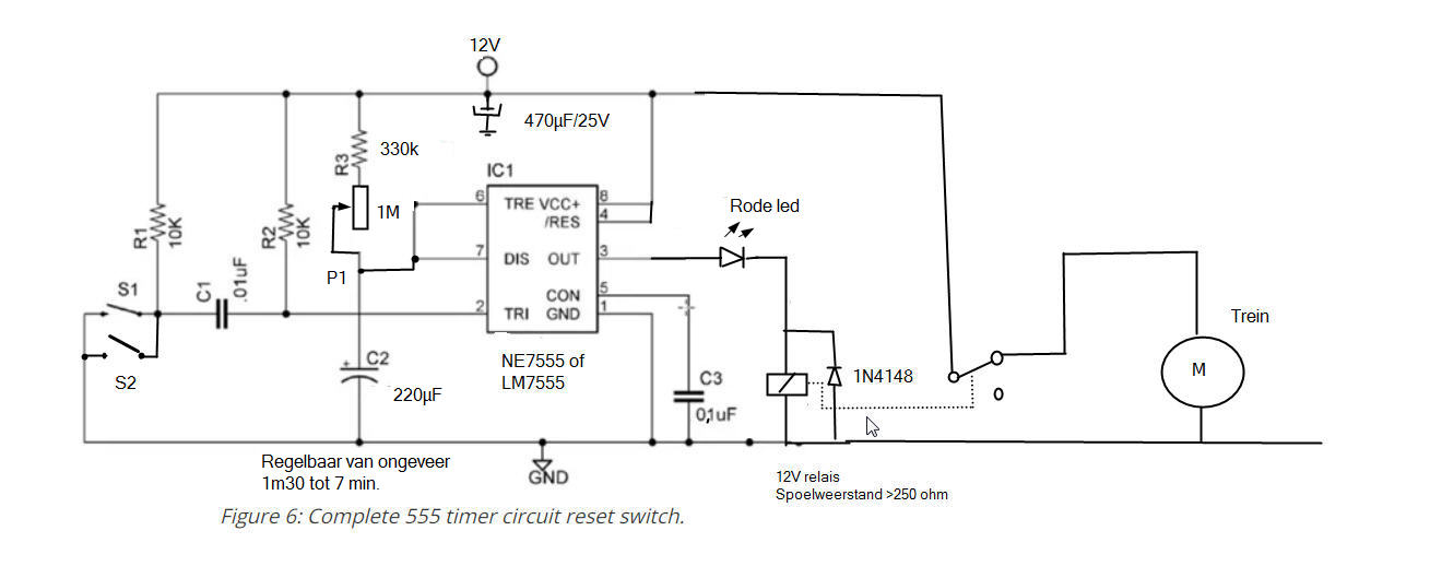

Zelfbouw timers ooit door MGP aangeboden op het forum, de realis hierop zijn de SCHRANK RT 424012 geworden. zie bijlage
buckfast_beekeeper
Die timers nemen nooit zoveel stroom dat de voeding inzakt. Of dat zou in alle geval niet mogen.

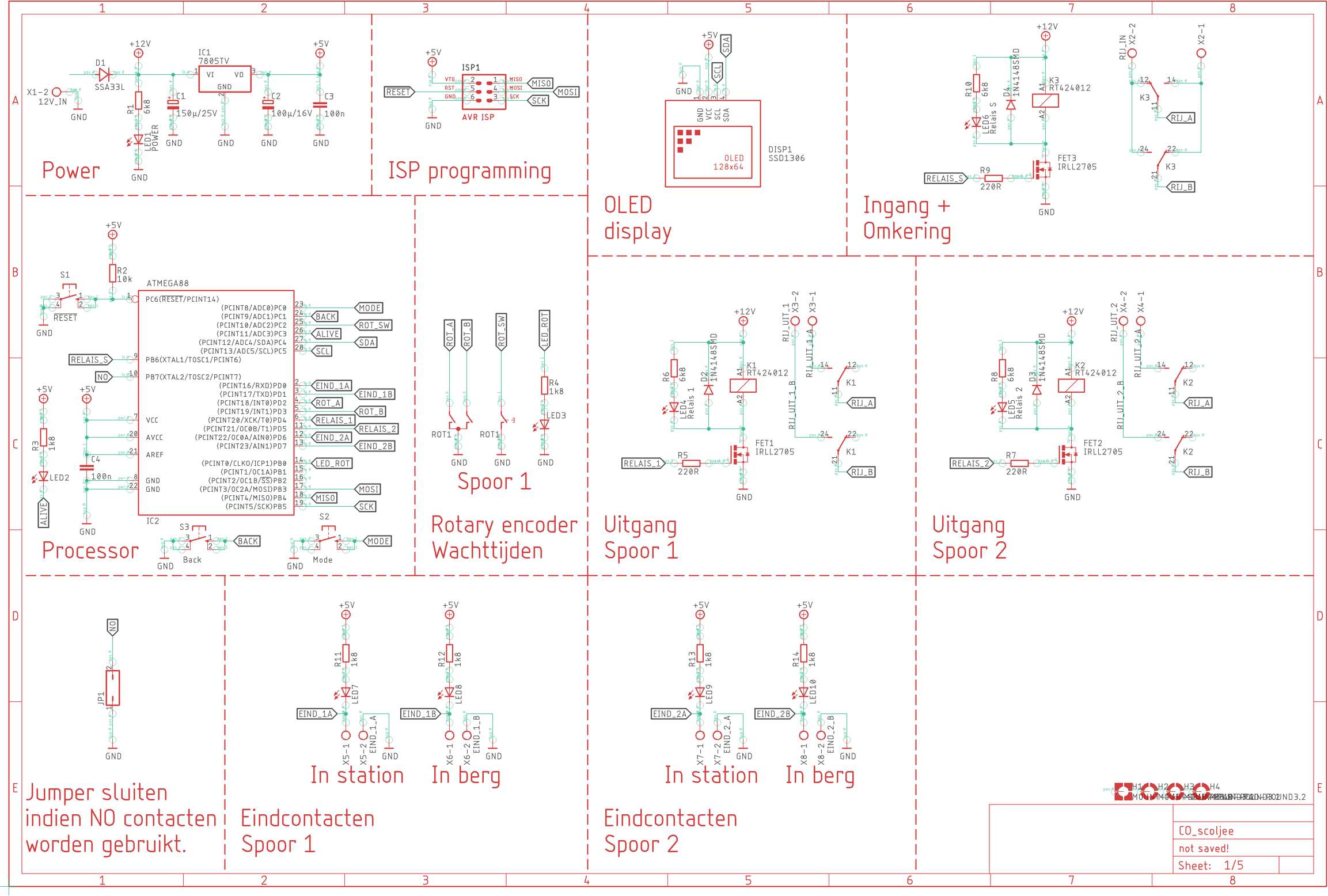

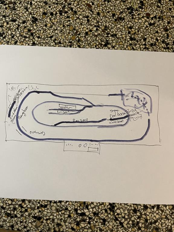

Heb je een mooie schets hoe je baan in elkaar zit? Het lijkt me niet zo moeilijk om daar een arduino (ATmega8)/esp32 sturing rond te maken.

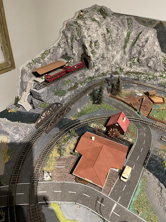

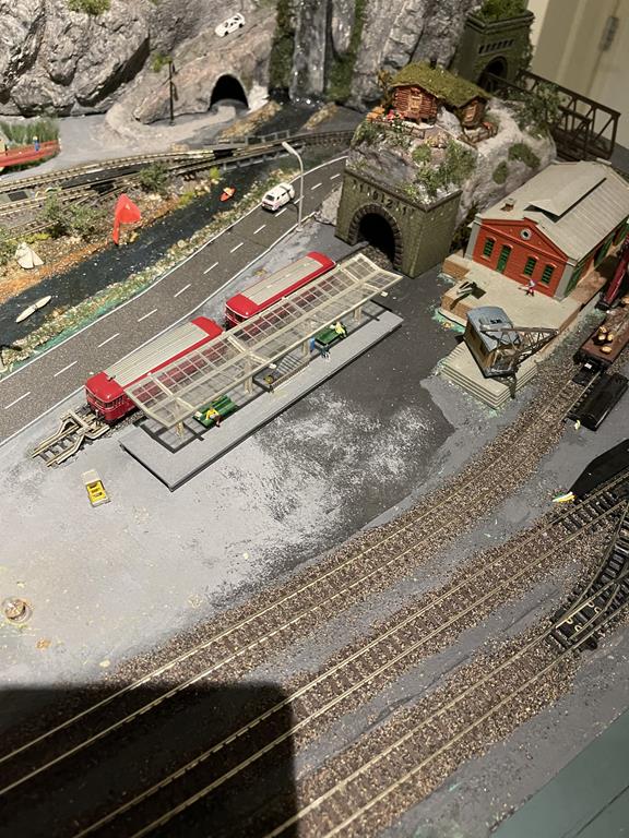

dat zou mooi zijn, als het plug en play werkt, het is een bergbaantje met station en een dal baantje met station, de suggestie moet gewekt worden dat de baanjes met erkaar in verbinding staan maar is niet zo.
dus als het treintje van het bergbaantje verdwijnt, moet het na een paar minuten op het dalbaantje tevoorschijn komen. dan na een paar minuten weer verdwijnen en na een paar minuten op het bergbaantje weer tevoorschijn komen enz.
ik heb dus niets met programmeren en zo. het moet dus echt plug en play worden. de baantjes zijn aan het begin en eind van een microswitch voorzien om te stoppen en om te schakelen.
wellicht is het wel te veel gevraagd wat ik zou willen, maar heb dit ooit ergens gezien en dat liep perfect.
de tijden van in- en uitrijden zou instelbaar moeten zijn. alleen ben ik bang dat je dan weer moet kunnen programmeren. hierbij wat simpele foto,s. heb geen haast maandag weer terug

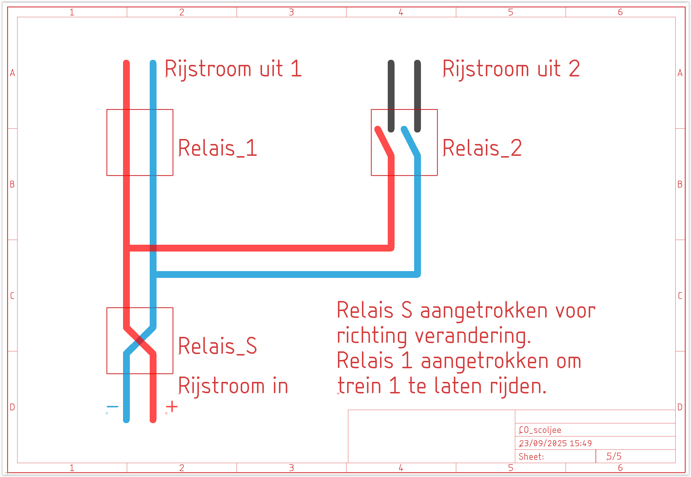

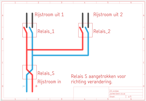

Als ik het goed bekijk zijn er 3 relais nodig. 1 om de richting om te schakelen en 2 om de juiste baan van spanning te voorzien.
De microswitchen zijn NO snelheidsregeling niet nodig ( is regelbaar met de rijtrafo ? )
tijden bij stations zijn hetzelfde ongeveer 2 minuten. De tijden in de berg zouden iets langer mogen zijn maar zijn wel hezelfde. als het beter uitkomt of simpeler is om te maken zouden alle tijden naar 3 minuten kunnen gaan.
De rijrichting van beide baantje moet omkeerbaar zijn. ik denk inderdaat 3 relais per baantje
buckfast_beekeeper
Met een ATmega88 (of ATmega328) of Arduino zou het met 3 relais moeten kunnen voor beide baantjes samen.

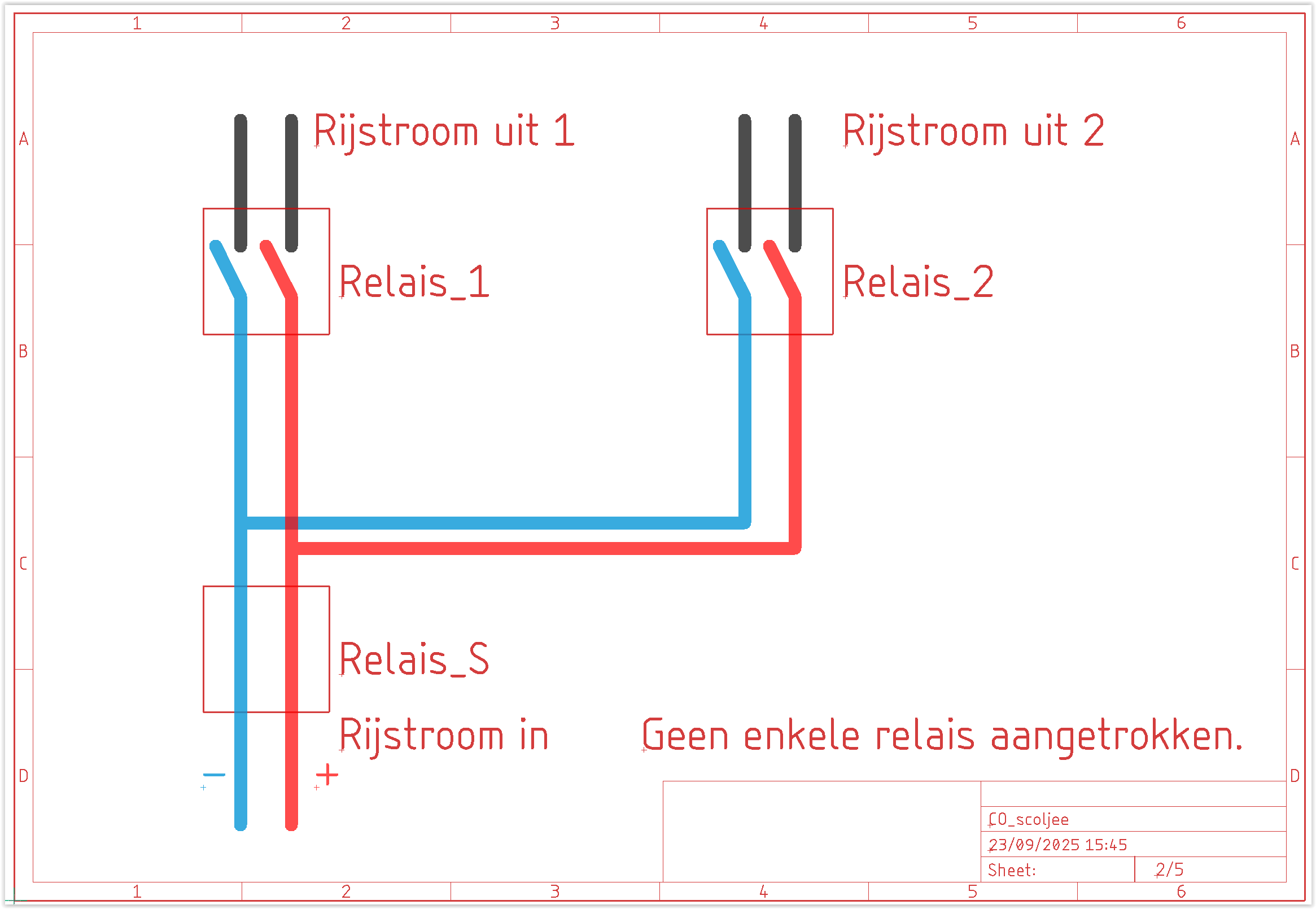

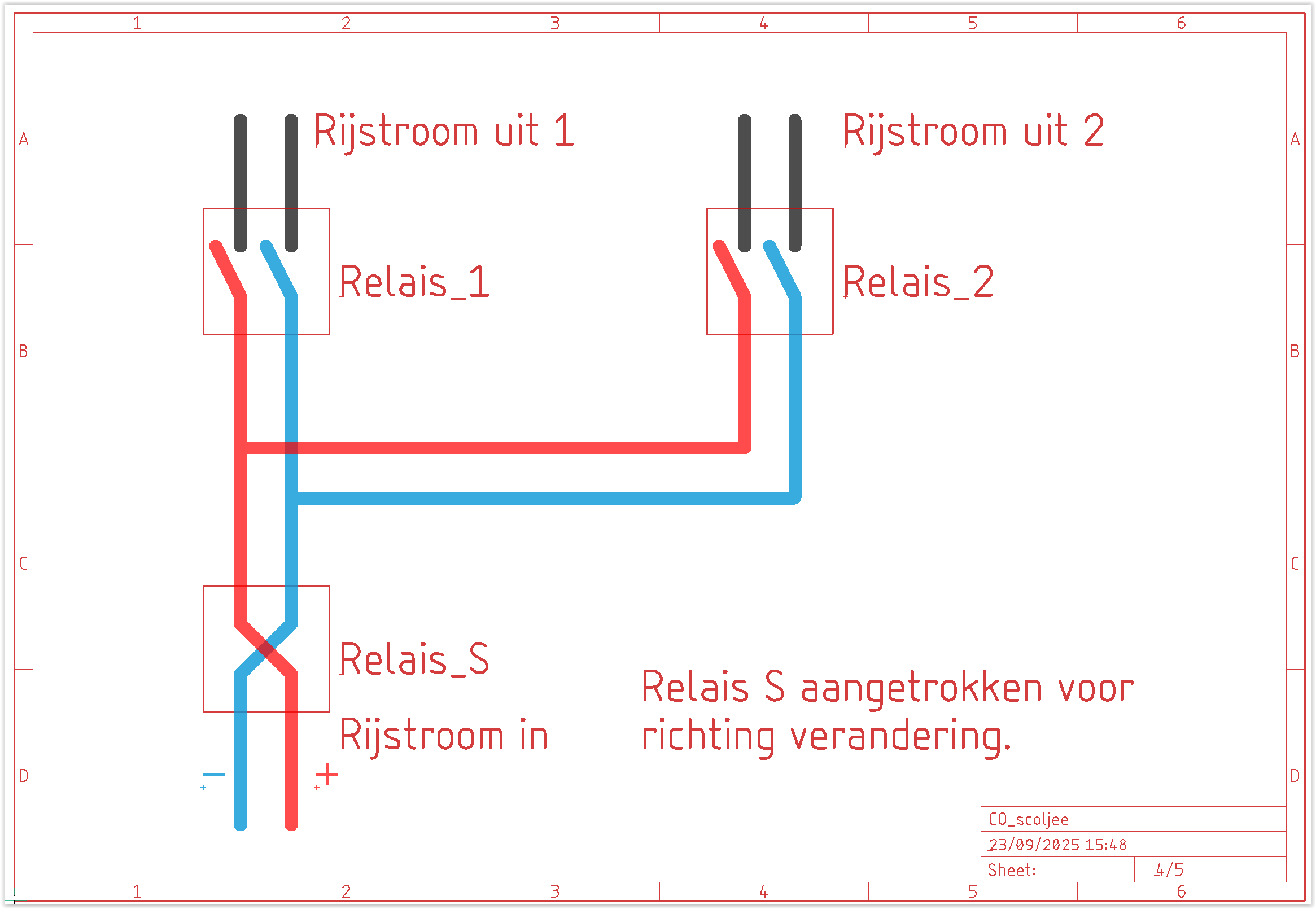

Als voorbeeld relais 1 schakelt spoor 1 aan/uit, relais 2 schakelt spoor 2 aan/uit en relais 3 schakelt de richting.
Is relais 3 niet aangetrokken, rijdt de trein van de berg naar het station. Is die wel aangetrokken, rijdt die omgekeerd. Er rijdt maar 1 trein tegelijk.
- relais 1 en 2 zijn niet actief dus beide treinen staan in de berg. Relais 3 is ook niet aangetrokken.

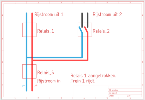

- Zodra relais 1 aantrekt gaat de trein rijden naar zijn station. Hij bereikt zijn eindpunt en relais 1 schakelt af. Na de bewuste wachttijd schakelt relais 3 in. Gevolgd door relais 1. De trein rijdt terug de berg in. Hij bereikt zijn eindpunt en beide relais vallen af. Zodra de wachttijd verstreken is gaan we verder.
- relais 2 wordt actief en trein 2 rijdt naar zijn station. Op het eindpunt aangekomen schakelt relais 2 af. Na de wachttijd trekt relais 3 weer aan, gevolgd door 2. De trein rijdt terug naar zijn plaats in de berg. Op het eindpunt vallen beide relais af. Na de wachttijd begint alles weer vooraan.
Van de rijsnelheid zou ik zoveel als mogelijk afblijven. Zoek een aanvaardbare snelheid en laat het daarbij.
edit: Om dit visueel voor te stellen.
Begintoestand. Treintjes staan beiden in de berg eindcontacten geopend. De tijd loopt. Zodra die ten einde is, situatie 2.

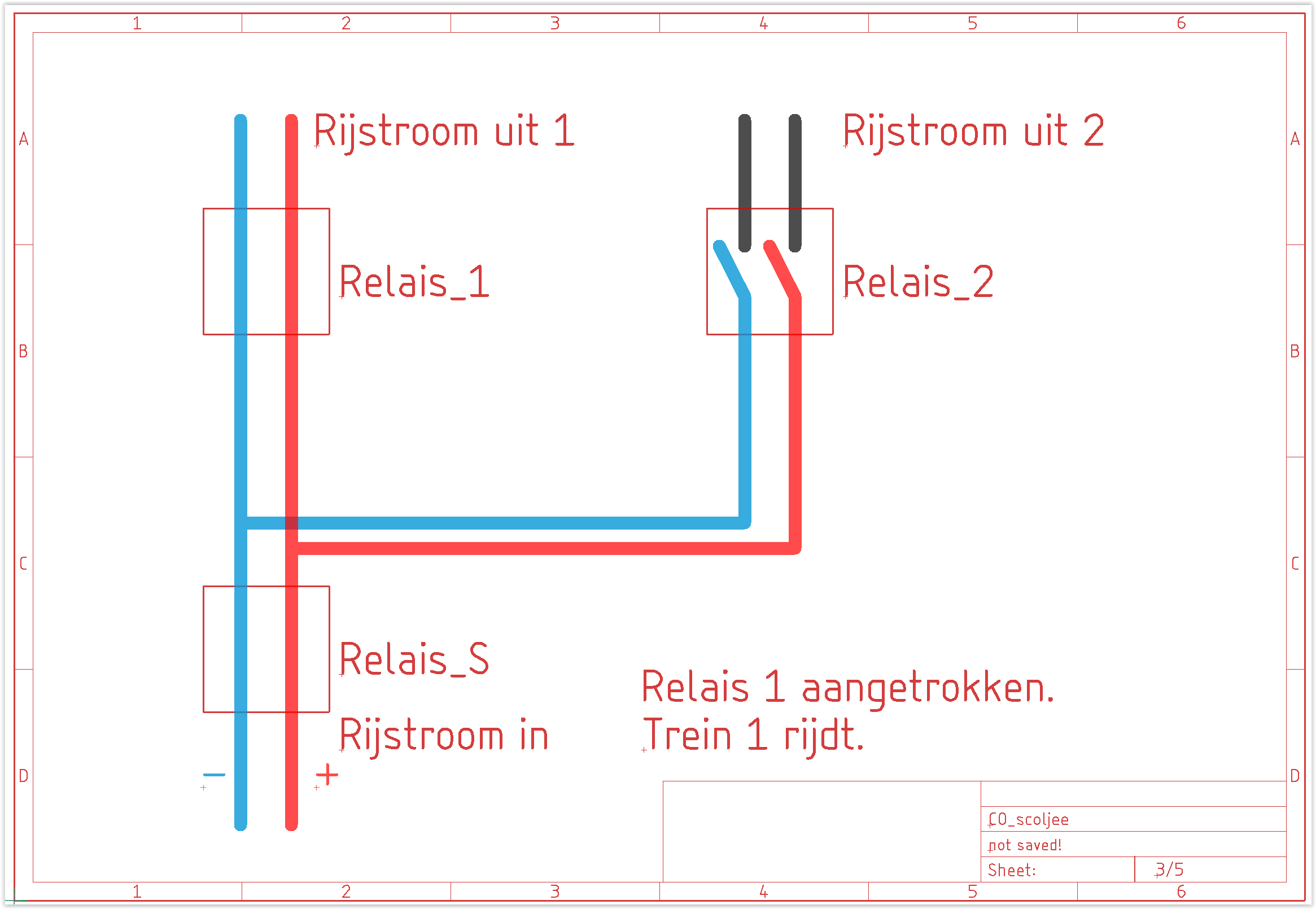

Trein 1 kan rijden naar zijn eindpunt. Zodra dat bereikt wordt.
Weer wordt er gewacht tot de tijd is afgelopen.
Relais S wordt aangetrokken en de polariteit naar het onderbrekingsrelais wordt omgekeerd. Daarna trekt relais 1 terug aan.
De trein rijdt terug naar zijn plaatsje in de berg. Zodra het eindpunt is bereikt. Krijg je terug.
De tijd zal weer verstrijken en nu gebeurd hetzelfde maar met relais 2 als gebruikt relais. Trein 2 gaat nu rijden. Zodra die zijn einde in de berg, terug bereikt, beginnen we terug van voor.

Hoi buckfast, dit is geweldig bedacht, zou dit plug and play te maken zijn voor mijn baantjes. zodat ik het zelf kan aansluiten zonder ingewikkelde programma's. Enig idee van de € met verzenden.

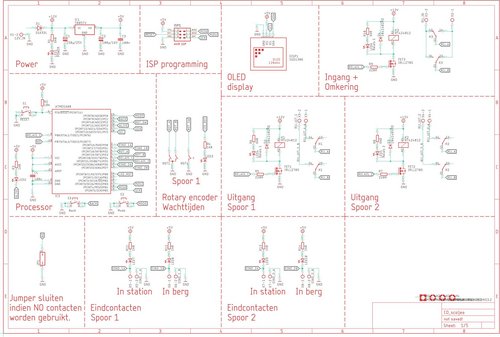

Als ik een suggestie mag geven: voorzie twee (of drie) instelpotmetertjes waarmee de wachttijden te beïnvloeden zijn, naast de 3 relais uitgangen en 4 microswitch inputs zijn er vast nog wel 3 analoge inputs te vinden...
buckfast_beekeeper
Dat kan perfect plug en play gemaakt worden, net zoals je het zou aankopen. De prijs moet ik je op dit moment schuldig blijven. De printjes kosten quasi niks. <2€ exclusief verzending voor 5 stuks (verzending en taksen print zal rond 8€ zijn). Voor dat geld kan je niet met draadjes aan de slag.
De relais heb je en zou ik terug gebruiken als het kan. Wat de rest kost, dat heb ik nog niet bekeken. Vele onderdelen liggen hier al een tijd zodat ik die prijs ook niet meer kan bepalen. Je kan het dan ook zien als helpen met opruimen. Bijvoorbeeld 2-polige schroefconnectoren gebruik ik niet meer. Maar ze liggen er wel. Ik ga eerder Phoenix Contact gebruiken zoals deze.
edit: spoor 1 bij de rotary encoder is een overblijfsel van de gedachte het met 2 te maken.
@fatbeard: Ik voorzie een rotary encoder om de tijden aan te passen. Alle 4 de tijden zullen individueel aangepast kunnen worden. Op een OLED schermpje zal alles te volgen zijn. Zie het schema hier boven.

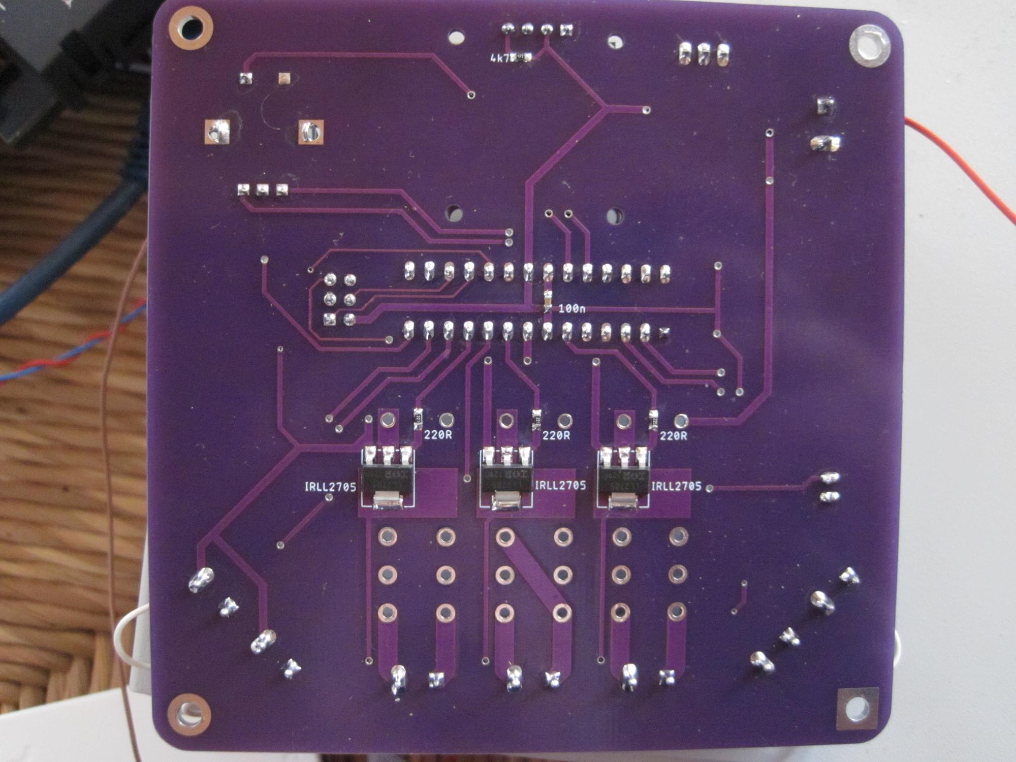

buckfast_beekeeper
We vorderen.

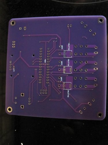

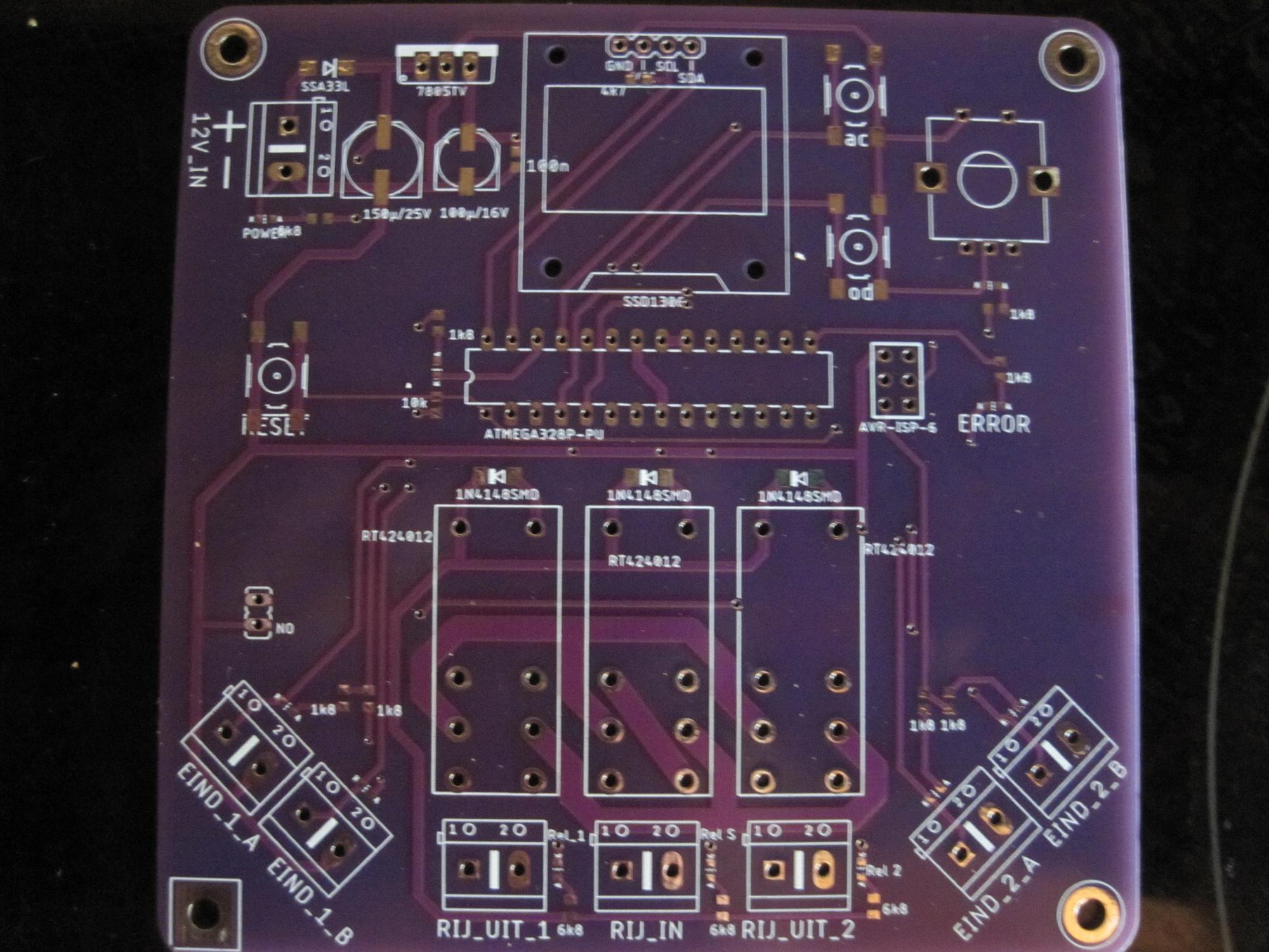

Printje voorzijde:

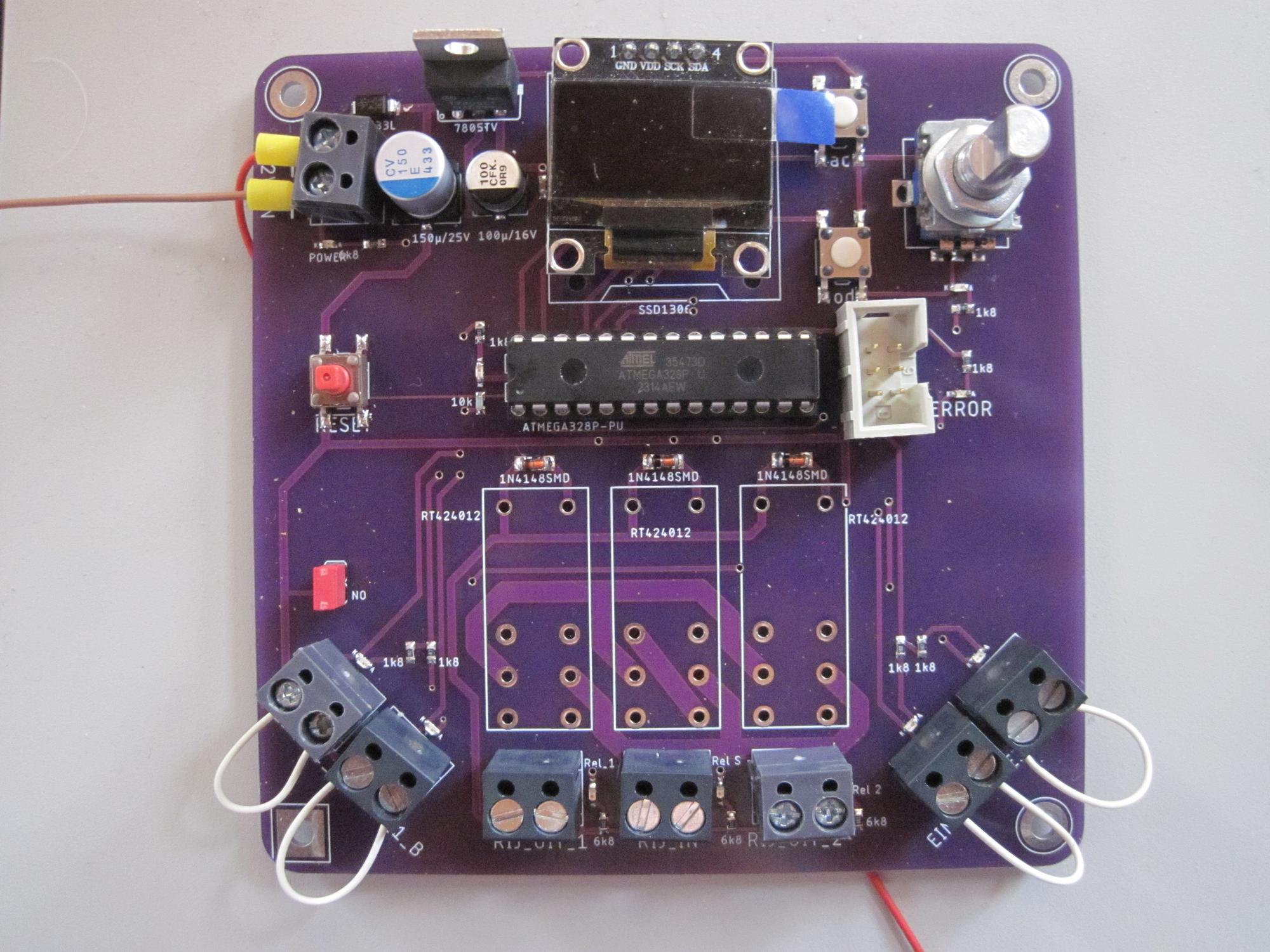

Voorzijde opgebouwd maar nog geen relais.

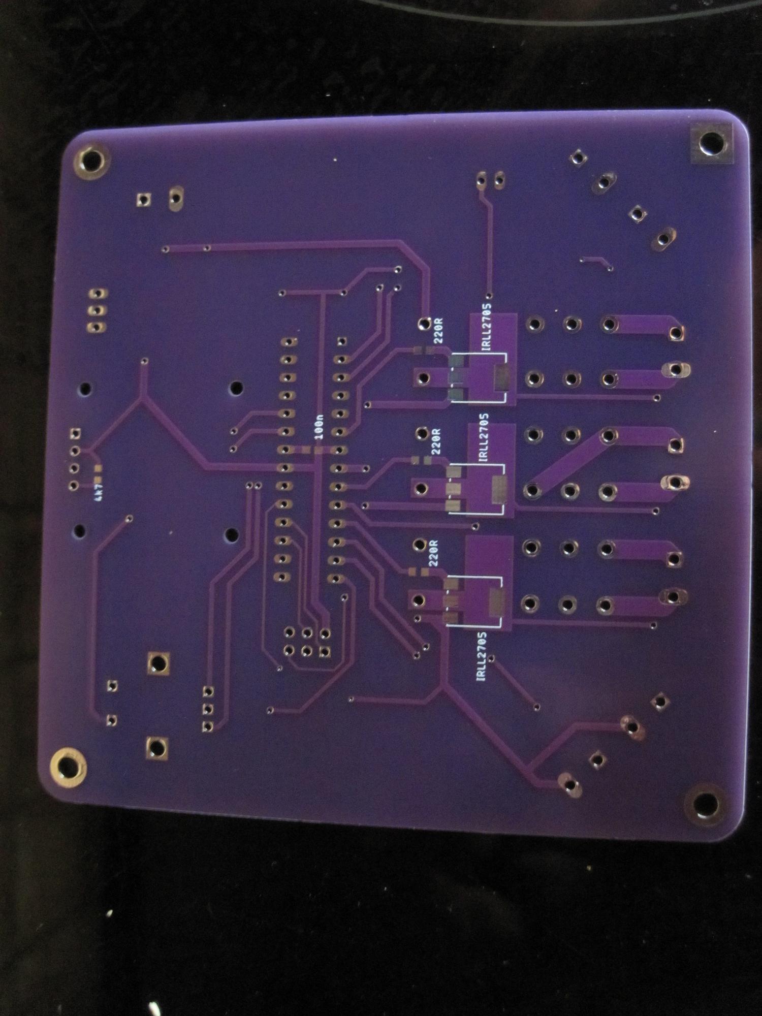

Achterzijde
Achterzijde opgebouwd.

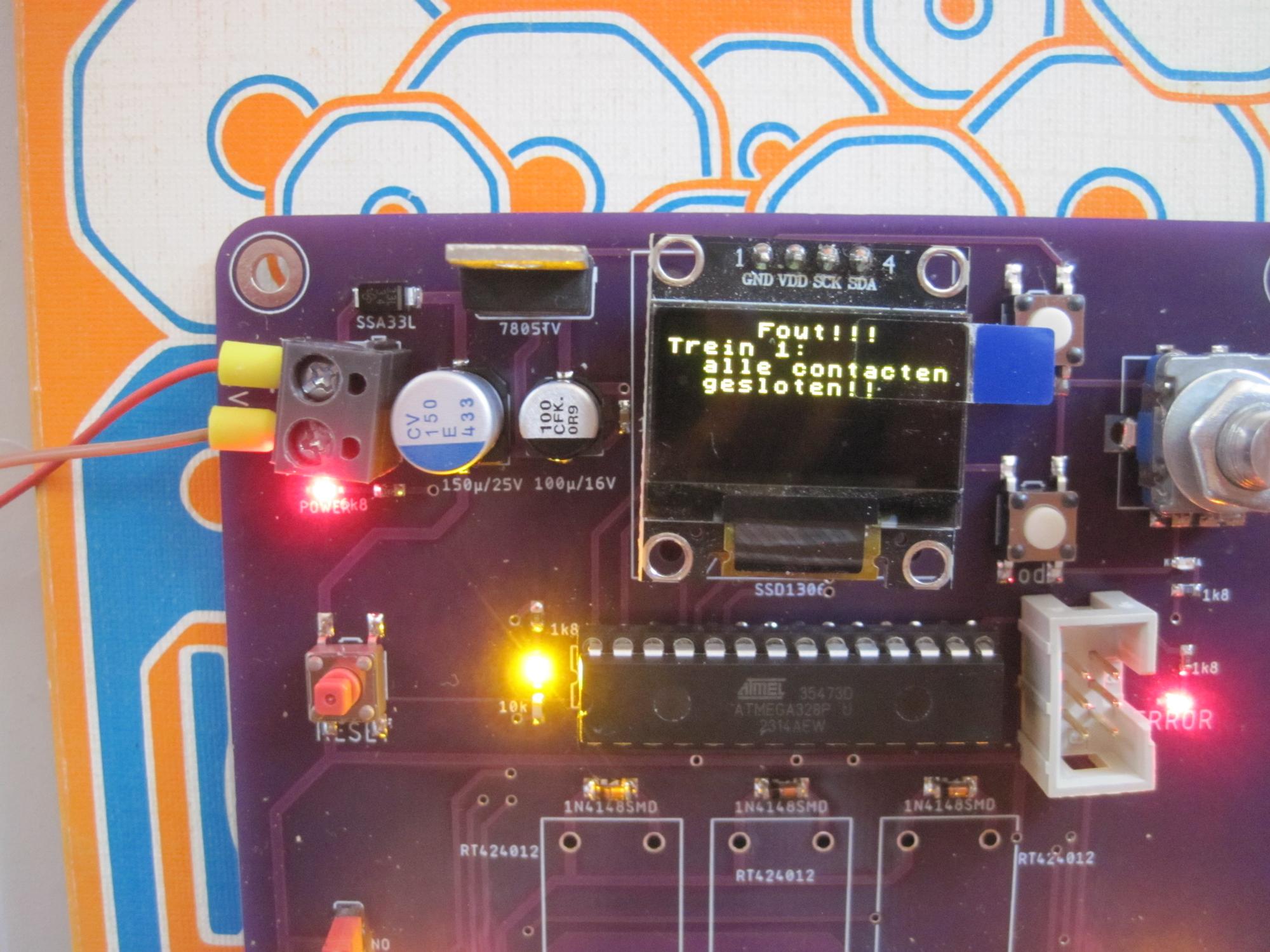

Al wat software geschreven. Begonnen met beveiligingen. Keuze mogelijk tussen werken met NO contacten (rode jumper gesloten) of NC contacten. Bij NO contacten kunnen ze nooit allen tegelijk gesloten zijn.
Filmpje.
Links de gele 'alive' led. Rechts de rode 'error' led.
Fout melding komt ook op het OLED display.
