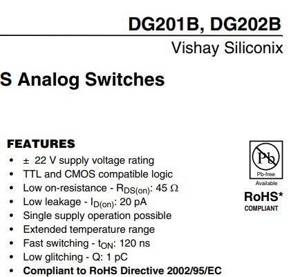

Met een simpele FET (of optocoupler zoals genoemt) heb je niks met voedingsspanningen te maken en kan je naar je eigen COM (8V, of wat dan ook) schakelen. Je zou misschien* ook zoiets als deze kunnen nemen: https://www.tme.eu/nl/details/dg201bdj-e3/analoge-multiplexers-en-scha… Dat zijn FET's per 4 en aan te sturen met een microcontroller.
*) Zie datasheet om te kijken of het past qua aansturing, aansluiting en scheiding (in de bijlage).
Het is wat jij wilt. Er zijn vele wegen naar Rome.
voor een analoge switch van die leeftijd (ding loopt ook al weer een jaar of 20 mee) is het best wel laag, 150Ω was toen zowat de norm...
Als je echt laag wil moet je bij Maxim (Microchip) kijken.

Die DG201/202 zijn, aan de datasheet te zien, echt wel bedoeld als analoge schakelaars, zo heten ze trouwens ook, een soort alternatieve CD4066. Ze kunnen misschien dienen alhier, maar dat lijkt me toch een beetje "Zweckentfremdet".
Waarom dat begrijp ik niet.
Het zijn gewoon 4 schakelaar in een IC die zijn bedoelt om te schakelen. En dat is wat TS wil. Het is enkel dat specs een beetje krap zijn.
Een optocoupler of ULNxxxx zijn denk wat beter opties maar ik ken de specs niet uit mijn hoofd.
Paulinha_B
Klopt meet en kalibratie apparatuur zit vol met dat soort ICs in allerlei merken en versies. En die schakelen dingen als analoge meet-signalen. Geen vermogens. Die 45 ohm maakt niks uit als er uA doorgaat in een meestal hoogohmige omgeving.
[Bericht gewijzigd door fred101 op (20%)]
Robbe de Smet
Wel ja, ik ga mee in het verhaal van Paulinha en Fred, niet echt de bedoeling om het te gebruiken als schakelaar (aan/uit voor een last). Vandaar ook mijn eerdere opmerking over die lage Rds-on (45 Ohm in datasheet) dat wat aan de hoge kant is...goed om bijvoorbeeld spanningen te meten in één of andere gemultiplexeerde meetopstelling...
