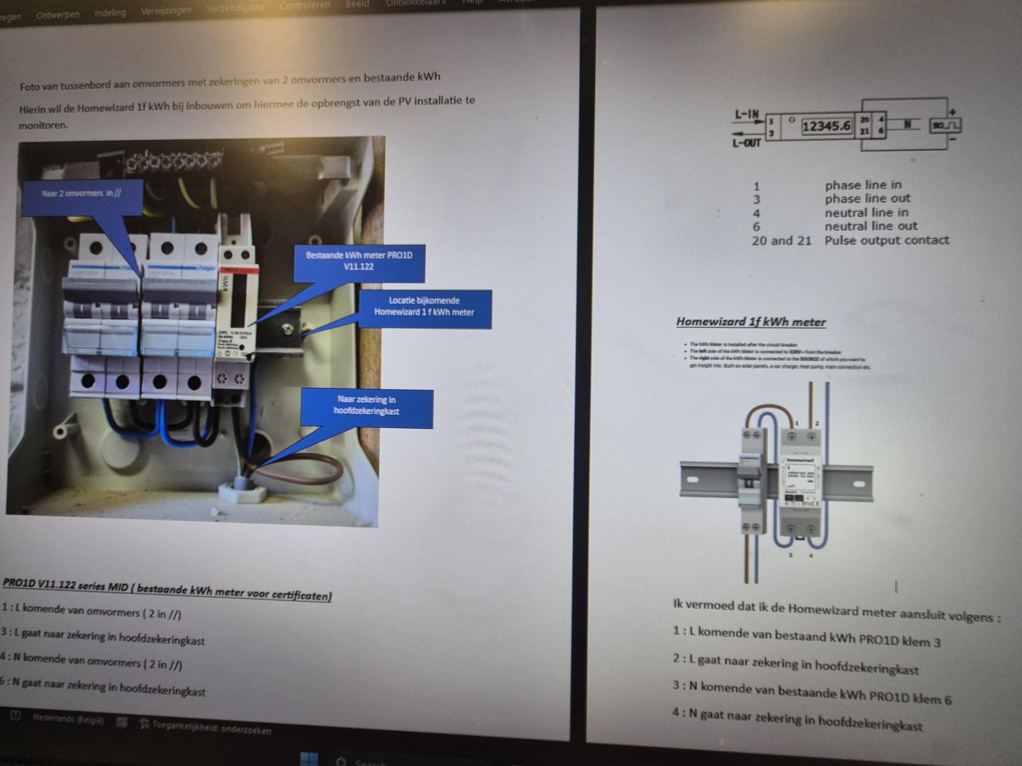

Hoe kan ik een extra Homewizard 1f kwh elektrusch aansluiten op mijn pv installatie?
Er is er reeds een kwh aangesloten voor de groene stroomcertificaten.
Wat wil je gaan meten?
Alleen de opbrengst van je PV instal?
Of inzicht in totaal verbruik en teruglevering?
Plaats even een foto van meterkast en waar de eerder genoemde kWh meter voor groencertificaat zit.
Alleen voor de opbrengst van de PV installatie. Zie foto in bijlage.
Er is geen enkel probleem om 1 of veel meer kWh meter achter elkaar of tegelijk te gebruiken.
Als je enkel de energie van de omvormer wilt meten dan de kWh meter tussen die kabel worden aangesloten.
