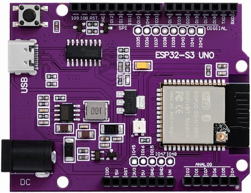

Hallo mensen,

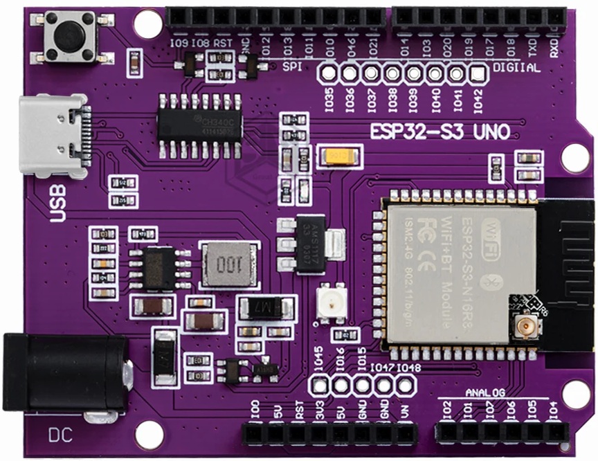

Ik heb dit bordje die we straks willen gebruiken op wat robotprojectjes op school. Ik heb het bordje uitgebreid getest en het werkt allemaal heel leuk. Maar voor de volledigheid wil ik het elektrisch schema van dit bordje hebben. Het ding is een ESP32 S3 UNO. Een ESP32 S3 met een Arduino vormfactor waarbij ik de Arduino motorshields kan gebruiken die we hebben.
Het ding is op Ebay, Ali, Amazon te koop. Maar wie maakt dat ding nou? En waar kan ik het schema vinden? Natuurlijk kan ik er van alles bij verzinnen, buck convertertje aan de ingang, 1117C als 3.3V regelaar, CH340 USB-serieel converter... De neopixel LED heb ik al gevonden en zit op pin 48. Maar het kan toch niet zo zijn dat ik het schema moet gaan optekenen van een product dat zó massaal verkocht wordt?
Dus ik ben opzoek naar het officiële schema van dit bordje.
Alvast bedankt voor wie kan me helpen! :)

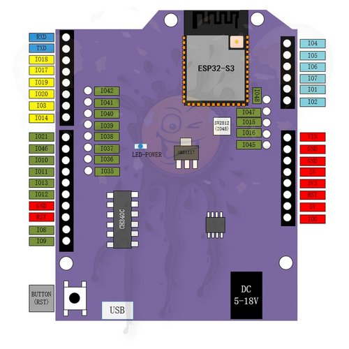

Wel zag ik een pin overzicht dat misschien handig is al je het nog niet hebt.
Afkomstig van https://www.ei-ot.de/shop/esp32-s3-uno-usb-c-esp32-wroom-n16r8-entwick…

@Proxxima ik vermoed een beetje dat het om een ontwerp gaat dat door meerdere fabrikanten gekloond wordt... sorry, is ook geen direct antwoord op je vraag...

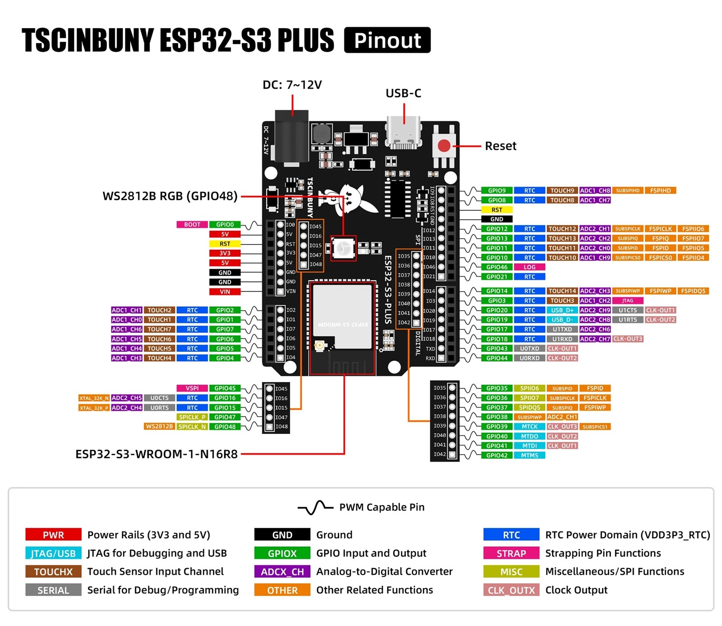

I know... Het is gewoon een opgeleukte DevKit C1 met een buck voedinkje op een Arduino uno vorm PCB en een neopixel er op gesmeten.... Maar als er meerdere deze bordjes maken, dan zou ik juist verwachten dat je er ook meer info over kan vinden. Maar je verzuipt in de zoveelste verkooppagina zonder werkelijke inhoudelijke informatie die wat toevoegt.
De tscinbuny esp32-s3 plus lijkt nog het meest overeen te komen. Maar ook daar is geen schema van de vinden. Ik heb ze eens gemaild... Maar of daar reactie op gaat komen?
Ik heb echt al wel een paar uur besteed aan het uitgraven van het web. Dus wie zet me voor aap, kan het schema vinden en bewijst dat ik niet kan zoeken op het web? ;)
Het board komt van Tuozhanteng (TZT) uit de Shenzhen hoek. (https://www.tztstore.com/goods/show-6284.html)
Uiteraard geen schema gepubliceerd.

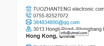

Thanks, die site was ik ook al tegen gekomen. Maar wat een puinhoop is dat die site...

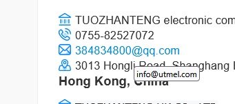

mailadressen:
1244995775@qqcom (waar is de punt na de qq?)
emily384834800@gmail.com (Wordt gelijk gebounced via gmail)
384834800@qq.com
Als je over dat mailadres heen gaat met je muis krijg je info@utmel.com :
Geeft weinig vertrouwen, maar ik heb maar gemaild. wie weet... _/-\o_
Hoop dat ik niet te laat ben met mijn reactie,maar misschien heb je hier iets aan.
Dit is een schema van Espressif;
https://docs.espressif.com/projects/esp-hardware-design-guidelines/en/…
Dat zijn inderdaad de design richtlijnen waar je je aan zou kunnen houden.
Maar in dit geval wil ik het werkelijke schema van het bordje hebben hoe het hierop is uitgevoerd. Dus hoe zit de voeding in elkaar etc... Tot nu toe geheel geen enkel antwoord gehad. Ik krijg de nijging tot reverse engineering... Maar dit is de ellende van Chinese meuk... Documentatie? Nergens voor nodig...

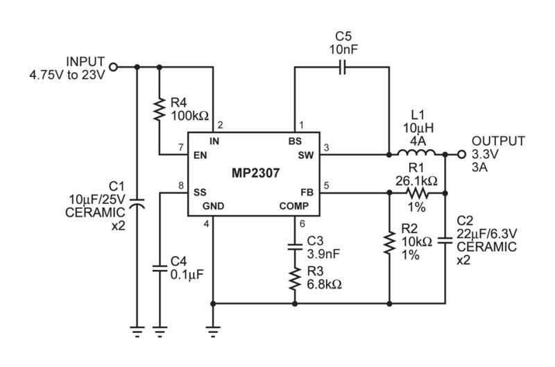

Waarschijnlijk is de voeding opgebouwd rond een MP2307 zoals in onderstaand schema, maar dan met 5V uitgangsspanning waar nog eens een 3.3V lineaire regelaar achter zit.
Exact zeker wordt moeilijk want een schema is niet te vinden en het IC (SOIC-8) is afgevijld.
zoveel apparatuur zit er toch niet op om even snel te kijken hoe het in elkaar zit.
een AMS1117 voor de voeding van de ESP (3,3V), als je daarvan het basis schema neemt, zal het 99.9% gewoon exact dat zijn wat erop zit met randcomponenten zoals in de pdf van de fabrikant.
de CH340: zal ook identiek hetzelfde deel zijn dan in de pdf van de fabrikant zit
dan nog wat diodes en een DC converter om zowel de USB C als de DC jack te kunnen gebruiken zonder dat je de ene of de andere opblaasd als je beide insteekt.
maak een blokschema met dze verschillende componenten en zet de verschillende schemas van de losse componenten op 1 blad.
als je al een volledig schema vind, is het nog altijd de vraag of de uwe wel exact dat schema gebruikte.

Op donderdag 18 september 2025 22:38:20 schreef PE9SMS:
Lijkt zo te zien veel op een "Wemos D1 R32".
http://kio4.com/arduino/imagenes/sch-Wemos-D1-R32.pdf
Klopt, dat schema heb ik ook gevonden. Op de Wemos zit in elk geval geen neopixel, bij deze wel. De oorsprong lijkt het espduino32 ontwerp te zijn. Er zullen de diverse partijen een iteratie overheen hebben laten gaan. Het gekke is dat ik de Wemos D1 R32 niet kan vinden op de site van Wemos zelf.
Het hele bordje is uiteraard geen raketwetenschap, en ik kan het schema er van optekenen. Maar ik vind het wel de omgekeerde wereld. Van de meeste ontwikkelbordjes is wel schema te vinden of documentatie te vinden. Ik zie het als een open source project pakken, in een ander jasje gieten closed source verkopen. Van studenten verwachten we ook dat ze het werk documenteren. De volgende keer pak ik maar geen Chinees bordje meer...
