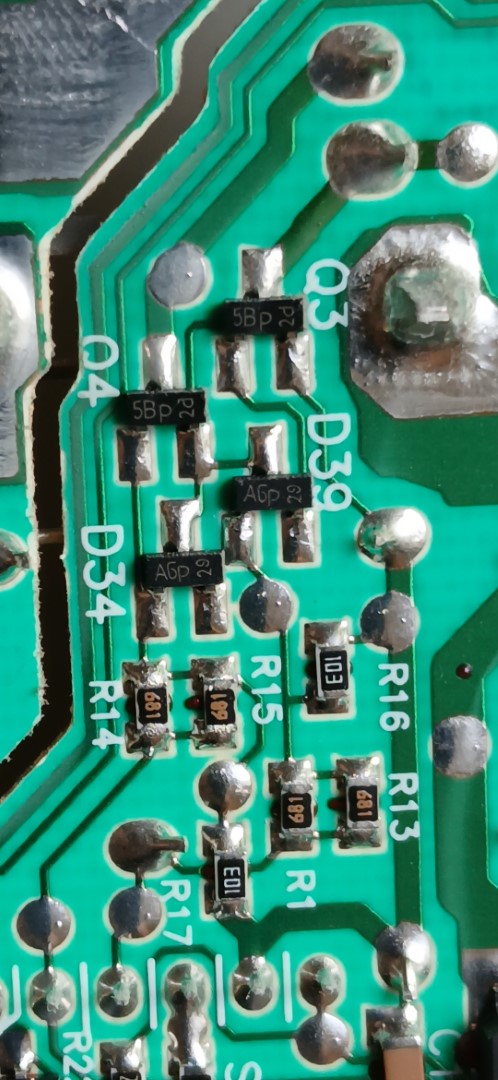

Ik heb hier een kookplaat IDK630ONY/P04 waarvan de rechter twee zones niet functioneren, links gaat wel zonder problemen. De indicatie van deze pitten blijft knipperen, alsof er geen pan op staat. Maar verder geen foutmelding.
Na openmaken blijken weerstand R11 en R11 op de power print rechts nogal oververhit te zijn geweest, ook al meten ze nog in de buurt van de 47 Ohm die ze moeten zijn (48 en 50 Ohm). [De bijgevoegde foto van R11 en R12 is van de goede power print] Maar Q3 en Q4 op de achterkant, waar deze weerstanden naar toe gaan, zijn wel doorgebrand (beide BC807-25). Voor de rest zie en meet ik niet meteen rare dingen, de dikke gelijkrichter en de twee vermogenstransistoren onder het koelblijk meten geen kortsluiting. Ook de dioden D34, D39 de SMD weerstandjes en de Mosfets Q5 en Q6 (beide STD12NE06) meten goed.
Dus, ik heb de transistoren maar vervangen allebei en ook twee nieuwe weerstanden gemonteerd die nog wel precies 47 Ohm zijn
Bij het erin steken van de stekker, gaan de weerstanden meteen ruiken en worden flink warm, en er verschijnt foutmelding "F2". De stekker er maar snel uit getrokken
Dat was nog op tijd, want Q3 en Q4 waren nog heel.
N.B. Het gaat dus al mis wanneer de stekker in het stopcontact gaat en het apparaat nog uit staat, dus voordat de plaat daadwerkelijk wordt aangezet.

Alle NTC's (van de 4 pitten) meten rond de 130 kOhm, daar zit geen verschil in. De NTC connectoren op de print meten 10 kOhm (daar zit op de print een weerstandje op tussen de twee pinnen).
Iemand ervaring met deze storing? Een tip om verder mee te gaan? De power print van links en rechts lijkt identiek te zijn, toch kan ik niet meteen verschillen vinden als ik met de multimeter rond ga...

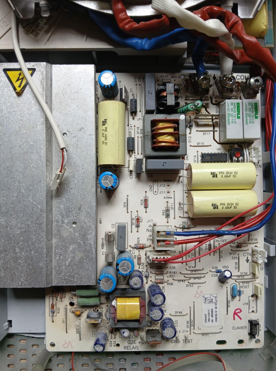

De relais Eberle zijn vaak de oorzaak,beide vervangen. Tevens zullen de elco's ook wel slecht zijn lijken de originele nog. Ik heb evt nog van deze printplaten..
Roland11
Bedankt voor je reactie.
Je bedoelt dat de relais echt deze klacht kunnen veroorzaken? Of in het algemeen dat ze slecht worden?
Ik heb de relais eruit gehaald en getest, lijkt allemaal goed. Anyway, toch maar 2 nieuwe van Schrack erin gezet.
En wat zie ik bij het terugplaatsen van de print? Dat ik de NTC stekker van de pit rechtsachter had vergeten terug te steken... NTC stekker er alsnog in, en nu geen "F2"
Tsja, was niet zo slim van mij natuurlijk LOL
Maar... in uitstand (met alleen stekker in het stopcontact, zonder foutmelding) trekt het ding 30W en al snel begin ik de loeihete R11 en R12 te ruiken. Dus het (oorspronkelijke) probleem is nog niet opgelost, om de een of andere manier gaat er iets mis. De oorzaak van het doorbranden van de twee weerstanden en transistoren is nog niet aangepakt...
bij deze printen ( die de 30 jaar halen inmiddels ) zijn vaak de elco's slecht. die 2 weerstanden van 47ohm heb ik ook al vaker gehad, doorgaans incl 2 torren aan onderzijde welke gaar zijn. solderingen zijn er doorgaans ook wel een aantal slecht van. de 1000uf, 10uf en 330uf zijn vaak slecht. de 10uf 250V staan in serie, dus 2 dezelfde nemen. ook de kleine grijze elco tegen de trafo kan rare problemen geven.

Ik ben gelijk met de elco's aan de slag gegaan:
- C19/C20 (10uF/350V): meten goed, toch maar vervangen want was er nu toch al uit
- C21 (47uF/25V): heeft nog maar 17uF en zeer hoge ESR ! --> vervangen door 105 gr.C. exemplaar (was 85 gr.C)
- C58 (100uF/25V): meet goed, toch maar vervangen
- C22 (330uF/25V), C33/C34 (470uF/16V), C36/C37 (1000uF/16V): meten goed, toch maar vervangen (vervangen door 105 gr.C. exemplaren, was 85 gr.C)
- C10/C11 (330uF/63V): meet goed, niet vervangen want had ik niet meer liggen nieuw.
De stekker erin... Hij verbruikt nu maar 7 - 8 W (was eerder 30W) en de weerstanden blijven koud
Testen: alle pitten doen het weer! Blijkbaar is die 7 of 8 W wat hij in rust afneemt normaal (?).
Mijn conclusie is dat C21 de 'culprit' was, dus de kleine elco die vlak onder de trafo zit en die @testman ook al aanwees al mogelijk boosdoener.
Voor de zekerheid ook de C21 van de goede powerprint maar gemeten: die had nog maar 33uF van de 47uF over en een hoge ESR van 10 Ohm... Dus die zat ook al in de gevarenzone! Natuurlijk gelijk ook vervangen
Iedereen bedankt voor de input!

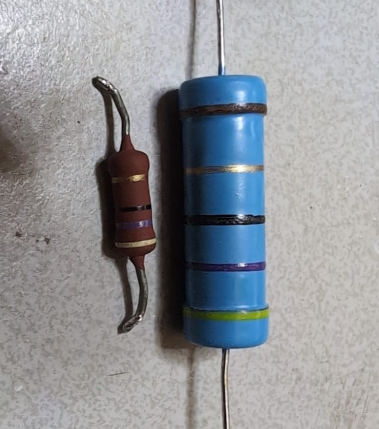

hmmm denk dat ikm niet de juiste heb besteld. is er een bepaalde benaming die ik moet kiezen om de kleine variant te krijgen
De variant die jij heb besteld is een 3 W versie en origineel geinstalleerd is een 1/2 Watt versie.. Zou niet zo'n groot verschil plaatsen.
5% van 47Ohm is 2.35 Ohm. Dus die van 48 Ohm is nog binnen spec. En die van 50 Ohm in theorie niet, maar... als er 0.7 Ohm in je meetsnoeren zit of in de afwijking van je meter, dan weer wel.
Ik denk dat je de originele weerstanden gewoon kunt laten zitten, eigenlijk.

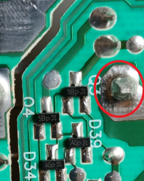

Denk dat ik het maar opgeef. Alle componenten vervangen zoals genoemd door Roland11 in de post van 9 juli '25 en ook Q3 of Q4, weet niet meer precies welke maar die hele koperbaan was weg. Meet nu dezelfde waarde als degene die er naast zat en er een stuk beter uit zag. Boel weer aangesloten, er lijkt wel iets veranderd. Pan wordt nog steeds niet gedetecteerd op de rechter pitten, maar ik hoor wel een relais klikken. dat hoorde ik voorheen niet. links werkt wel. Weet niet welk risico ik loop hem in deze staat te blijven gebruiken. Gebruik de pitten niet veel ivm de een airfryer.
Meestal werkt blind vervangen niet, soms maak je het zelfs erger. In jou geval waarschijnlijk doordat je geen flauw idee hebt wat je door wat vervangt en waarom je wat vervangt. Het werkt alleen als het om een apparaat gaat waarbij altijd bepaalde componenten sneuvelen door een "ontwerp fout".
Is bij jou een hele koperbaan weg? Plaats eens een foto en schrijf en laat zien op de foto wat je precies hebt vervangen door wat en waar je die onderdelen vandaan hebt.
