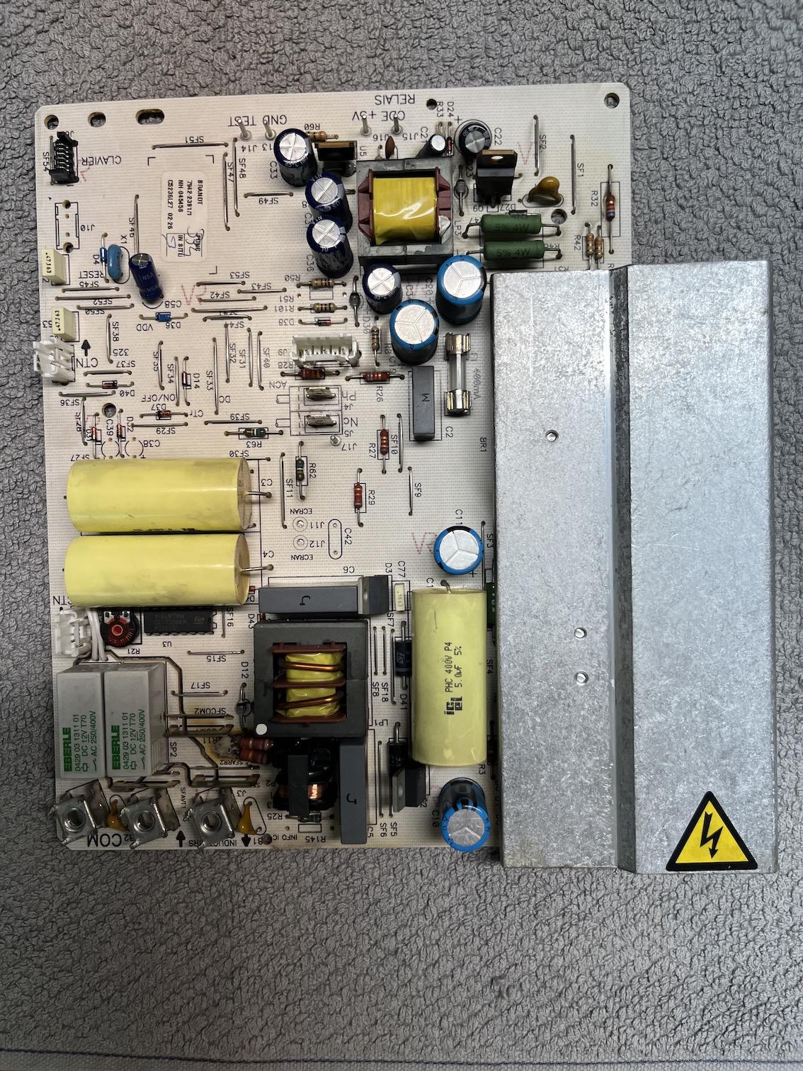

Denk dat ik het maar opgeef. Alle componenten vervangen zoals genoemd door Roland11 in de post van 9 juli '25 en ook Q3 of Q4, weet niet meer precies welke maar die hele koperbaan was weg. Meet nu dezelfde waarde als degene die er naast zat en er een stuk beter uit zag. Boel weer aangesloten, er lijkt wel iets veranderd. Pan wordt nog steeds niet gedetecteerd op de rechter pitten, maar ik hoor wel een relais klikken. dat hoorde ik voorheen niet. links werkt wel. Weet niet welk risico ik loop hem in deze staat te blijven gebruiken. Gebruik de pitten niet veel ivm de een airfryer.
Meestal werkt blind vervangen niet, soms maak je het zelfs erger. In jou geval waarschijnlijk doordat je geen flauw idee hebt wat je door wat vervangt en waarom je wat vervangt. Het werkt alleen als het om een apparaat gaat waarbij altijd bepaalde componenten sneuvelen door een "ontwerp fout".
Is bij jou een hele koperbaan weg? Plaats eens een foto en schrijf en laat zien op de foto wat je precies hebt vervangen door wat en waar je die onderdelen vandaan hebt.

Hoe is het mogelijk, zit met exact hetzelfde probleem, zelf kon ik de typenummers van Q3 en Q4 niet herleiden, ben tenrade gegaan bij chatGPT, had ik beter niet kunnen doen zouden beide NPN torren zijn, toen leek het op NPN en PNP, nu begrijp ik van Roland11 dat het beide PNP types zijn.
De 47 ohm weerstanden waren inderdaad nog heel maar de print er omheen was dusdanig verhit dat ik het weg heb moeten vijlen en daarna epoxy erop, maar ben er nog niet uit, zijn het nu echt pnp types?
Peterphuket
Paradijs op aarde bestaat niet, Murphy's wet is geldig.
Bij nader inzien, na het bericht van Roland11 nog eens na gelezen te hebben denk ik dat ik misleid ben op die verhitte plek bij de 2 weerstanden (ook door Chatgpt die had het gelijk over Q3 en Q4 zijnde het probleem) en heb daarmee het probleem groter gemaakt dan het was, zal ook alle c's vervangen die door Roland11 zijn opgegeven maar wil eerst zekerheid betreft die 2 torren of het inderdaad PNP types zijn.

ik ben een leek, maar las dit, is dit wat je zoekt? ....................Maar Q3 en Q4 op de achterkant, waar deze weerstanden naar toe gaan, zijn wel doorgebrand (beide BC807-25)..........................

Maar aan HenkieHenkie,die 2 transistors waren vermoedelijk niet doorgebrand, maar had ze vervangen.
De opdruk '5BP22' kon ik niet herleiden om die reden kwam ik bij ChatGPT en die gaf typenummers op van de transistors, namelijk BC847, maar om de een of andere reden ben ik de mist ingegaan met de veronderstelling dat het zowel npn en pnp types waren, maar vermoedelijk lag het helemaal niet hieraan.
Heb van de week de BC807-25 besteld en het wachten is hier op.

Bedankt voor het aanbieden maar het vervangen van de 2 PNP transistors is het euvel verholpen en werkt het allemaal weer perfect.
