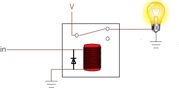

Hallo iedereen, ik zou een relais schakeling met een NOT-poort, ook wel inverter of inverter-schakeling genoemd, willen maken die op een voedingsspanning tussen 12Vdc en 15Vdc kan werken. Wanneer de ingang van de NOT-poort hoog (1) is, is de uitgang laag (0), en omgekeerd. Dit principe zou ik gebruiken om een 12Vdc relais te activeren of te deactiveren op basis van de omgekeerde logische toestand van het ingangssignaal. Kan iemand me een schema bezorgen, of is het ook in de handel verkrijgbaar?

Een NPN transistor met pull-up...
Op zondag 13 juli 2025 07:29:54 schreef fcapri:
of het NC contact gebruiken van de relais
Klopt ... maar dan blijft, in het projectje dat ik wil maken, het relais te lang ingetrokken en maar kort niet ingetrokken ... en dat wil ik nu net vermijden.
Op zondag 13 juli 2025 06:19:51 schreef Arco:
Graag een volledig schema aub, alvast bedankt

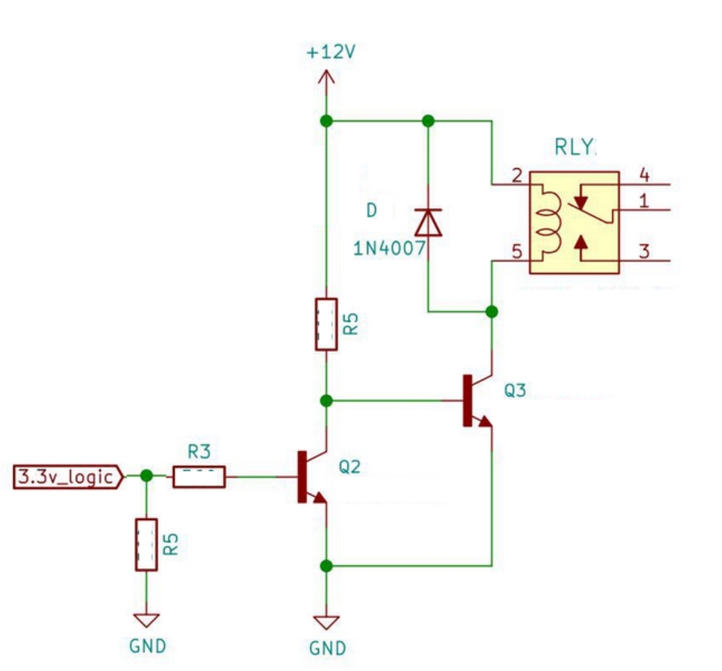

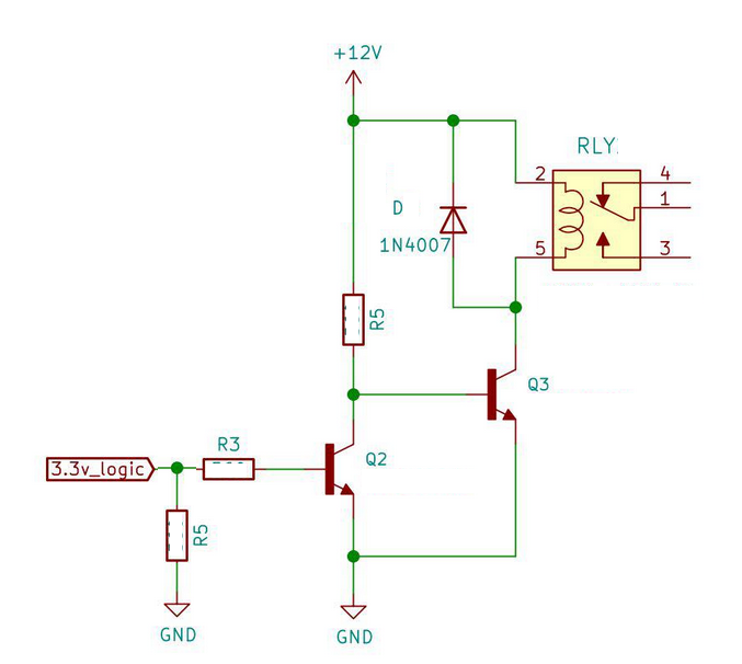

Schema, as commanded.
Zoo simpel..........

Hallo Sine, het gaat over een LiFePo4 leefaccu in een camper die gestald staat. Opladen tot 13.85V en ontladen tot 13.25V. De spanningen zijn met twee decimalen omdat de laad- en ontlaadcurve van een LiFePo4 accu heel vlak is over een groot gebied. Met 13.9V en13.3V kom je er niet.
Dat schemaatje lijkt me ideaal, enkel zou de 3.3v_ logic ook op niveau van 12V moeten kunnen. De laadbron wordt gestuurd door een Victron BatteryProtect die programmeerbaar is op spanning met twee decimalen. De uitgang van de BP zou dan de ingang van de schakeling sturen.
Kunt u waarden en specs bij de componenten zetten aub?

Op zondag 13 juli 2025 12:01:04 schreef Takamine:
Als bij dit schema (onderaan) van Sine een lage ingangsspanning (quasi 0V) resulteert in een ingeschakelt relais, en een hoge ingangsspanning (quasi 12V) resulteert in een uitgeschakelt relais, is dat volgens mij de beste oplossing. Hopelijk kan dit schema aangevuld worden met waarden en types voor de componenten en dan zal ik het met veel plezier uitproberen ?
Als bij dit schema een lage ingangsspanning (quasi 0V) resulteert in een ingeschakelt relais, en een hoge ingangsspanning (quasi 12V) resulteert in een uitgeschakelt relais, is dat volgens mij de beste oplossing. Hopelijk kan dit schema aangevuld worden met waarden en types voor de componenten en dan zal ik het met veel plezier uitproberen ?
Nee,
Dit is zuiver een relais aansturing: verder doet het niets (de bewaking moet je er nog bijbouwen.
Hoe zou dat relais trouwens bij 0v moeten inschakelen?

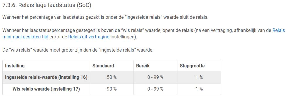

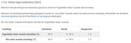

Heeft die Victron ook een alarm uitgang? Dan zou je daar een (tijd)relais op aan kunnen sluiten die de lader aanzet.
Op zondag 13 juli 2025 10:47:02 schreef Takamine:
[...]P.s. Het relais schakelt dan op zich de lader. Momenteel werkt mijn opstelling met het programmeerbaar relais van een Victron BMV712, maar deze gaat maar tot 1 decimaal na de komma en dat is niet ideaal voor de SoC van de LiFePo4 accu door het vlakke verloop van de laad- en ontlaadcurve.
Waarom laat je dat relais dan niet simpelweg op SOC schakelen ipv spanning?
Dat is gewoon een functie in de 712. Dan hoef je ook niets met spanning te klooien (dat is sowieso bij LFP nagenoeg onmogelijk, want die nauwkeurigheid die jij wilt ga je niet halen (valt al binnen de marges van de meetapparatuur en spanningsval van kabeltjes bijna)
https://www.victronenergy.com/media/pg/BMV-712_Smart/nl/all-features-a…
Dan stel je simpelweg in: Bij <20% SOC inschakelen en laden tot bv 80% SOC
Als de camper buiten staat kun je natuurlijk het ook gewoon af met een zonnepaneel, tenzij je rustverbruik heel hoog is.
[Bericht gewijzigd door DJSmiley op (10%)]

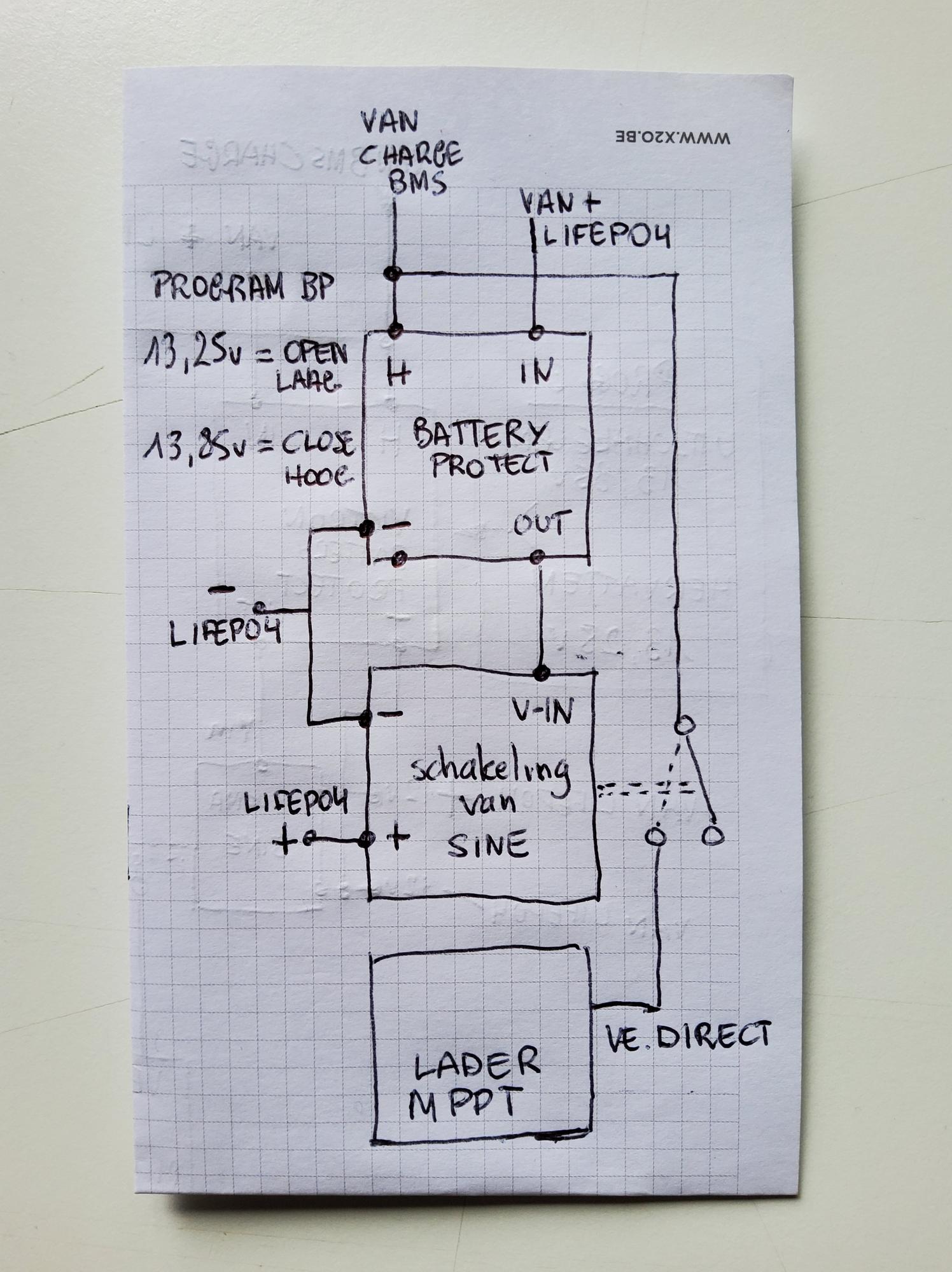

Met de BMV712 op SoC schakelen is na enkele dagen al niet meer correct en dan moet je terug volladen om te synchroniseren. Als je oplaadt en schakelt tot 13.85V zit je in de steile laadcurve van de LiFePo4 en dat is altijd correct hetzelfde punt.
Mijn vraag is al veranderd naar het afbreken van een idee ...
Hier mijn schema voor diegenen die nog willen meedenken met mijn visie ...
