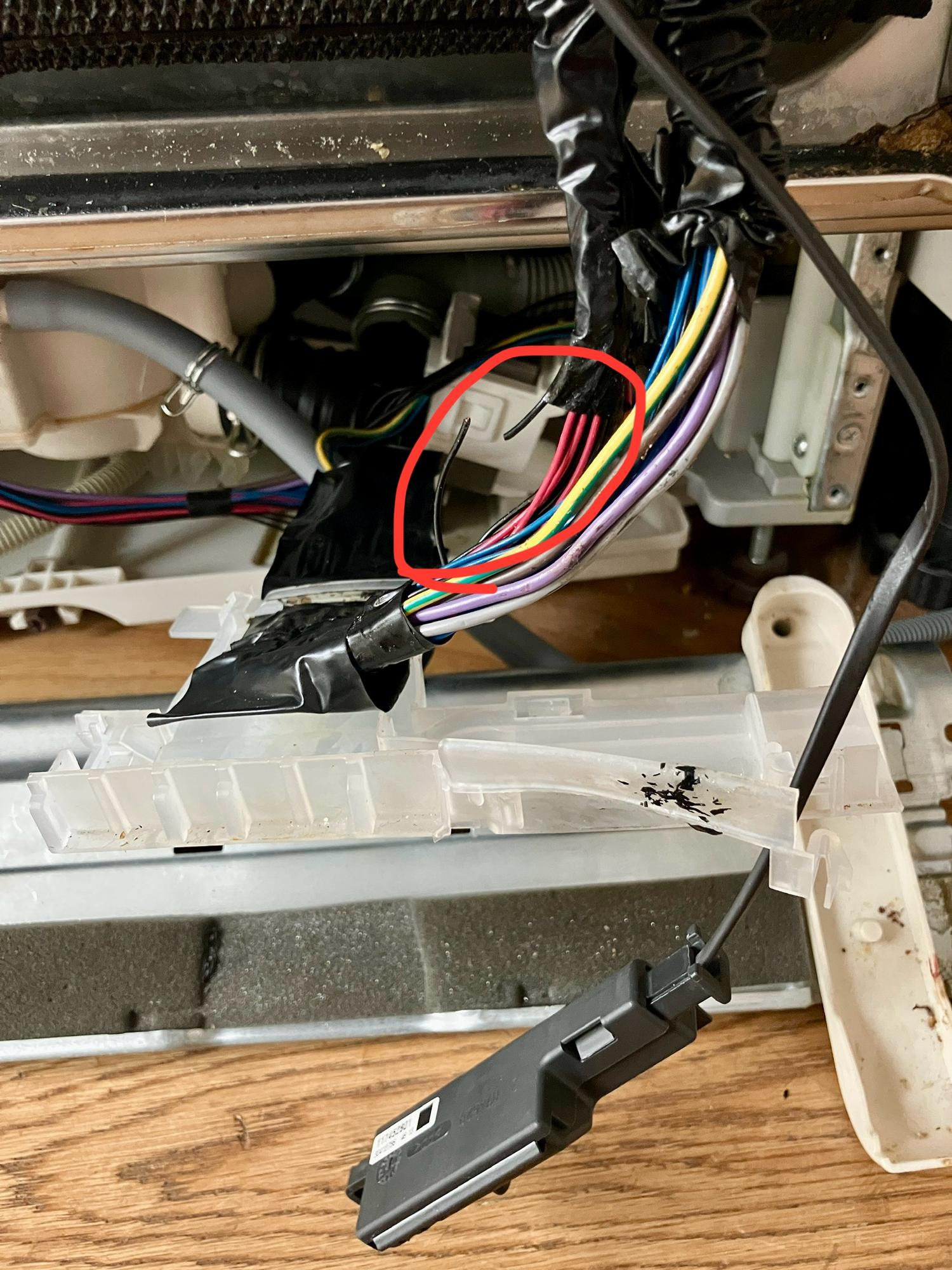

- meet 5V op de pressostaat (connector li+re), das mooi
- signaal meet ik niet (midden)
- kabelboom vanaf andere kant doorgefloten, bovenstaande 2 li+re goed (natuurlijk). Signaal geen teken.
- kabelboom nalopen op fysieke breuken => gevonden! Zie foto. Morgen dit herstellen en nieuwe update.
En dat zonder glazen bol dit keer!! Na herstel kan je de oude sensor terugzetten en hoef je niet te calibreren of de nieuwe er in en dan wel calibreren.. ( laatste is wel beste optie)

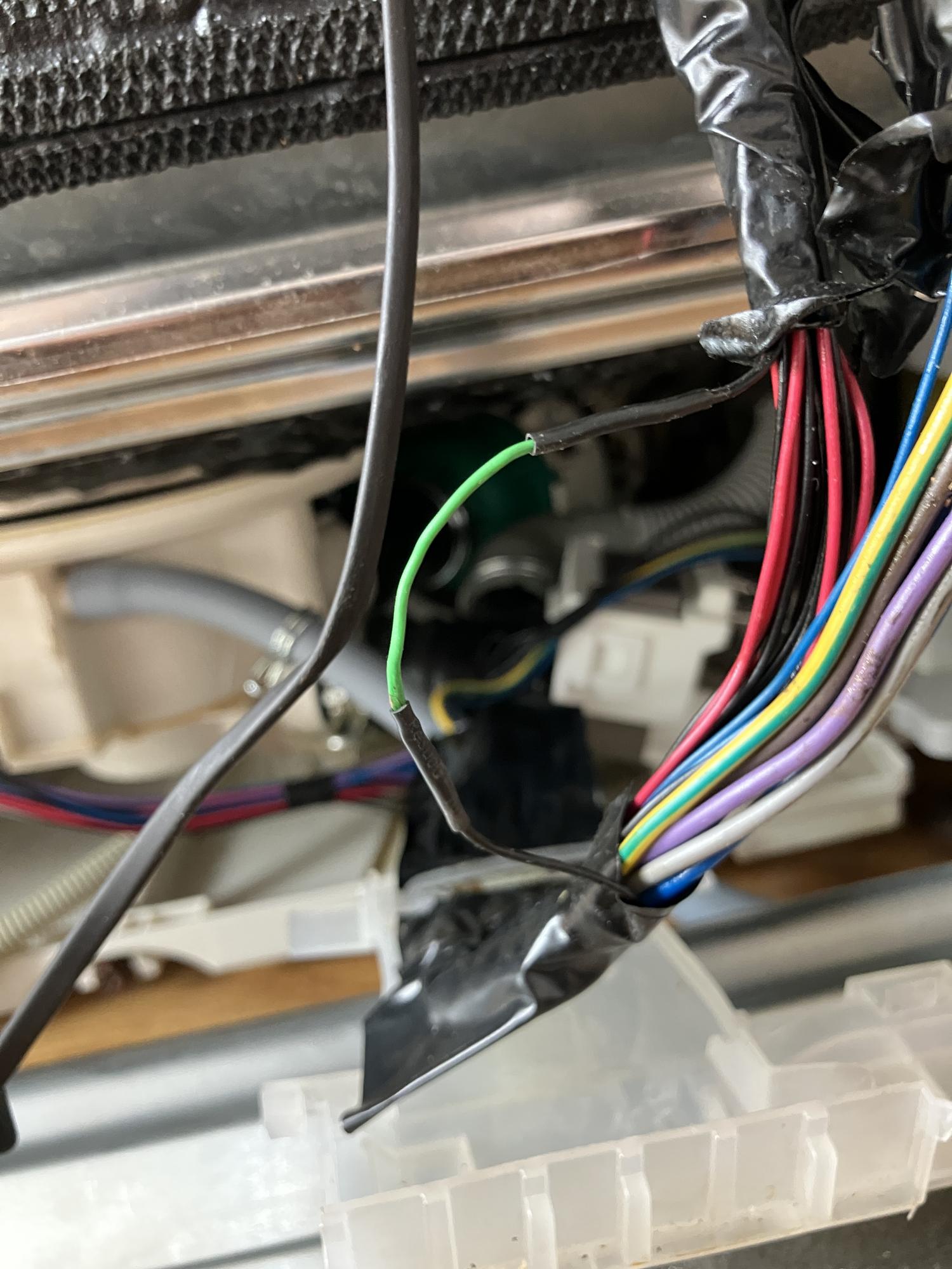

Nou beste mensen. Probleem gefixed hoor!
Gebroken draad gerepareerd, groen draadje met solderen tussen gezet en afgewerkt met 2x krimpkous (zie foto), doorgefloten en in orde.
Nieuwe pressostaat had ik al gemonteerd en lekker laten zitten.

Het gebroken stukje zit in het scharnierpunt. Opgelet dat je dat terug voorziet dat het op dat punt kan plooien en dat het beschermd is.
Op maandag 21 juli 2025 06:19:23 schreef EricN:
Yes, dank je.
Dacht al zoiets. De beschermende tape was opgestroopt en die heb ik weer wat lengte gegeven. Voor de rest is het op hoop van zegen de komende jaren.
Anders draad vernieuwen en in deur oplassen en onderin, ver voorbij scharnierpunt. Maargoed, machine draait weer!
