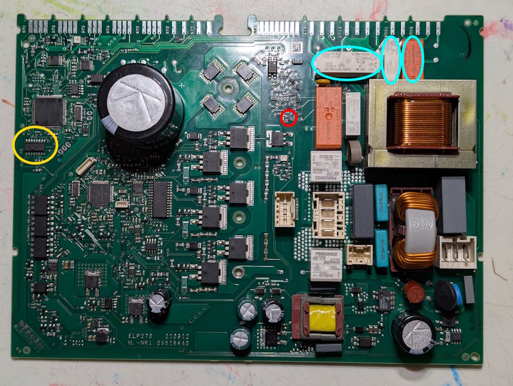

Miele W1 TwinDos (Printplaat Elp270 210912) start niet op, geen display en geen reactie
Dan heb je een probleem in relais zitten dus Relais EN ULN2003 vervangen!!
Ik heb nu de geel omcirkelde ULN2003 vervangen en ontdekte dat de oorzaak van het constant draaien van de afvoermotor een kortgesloten transistor was, die ook rood omcirkeld is. Ik heb ook de drie blauw omcirkelde relais losgesoldeerd en getest en ze zijn in orde.
Het probleem is nu dat wanneer ik hem op de werkbank aanzet en in de servicemodus ga om de componenten te testen, de deur vergrendelt en een seconde later direct weer ontgrendelt. Dit zorgt ervoor dat de stroom naar de wasmotor wegvalt, dus wanneer ik component M6 test, hoor ik het relais vergrendelen, maar de pomp draait niet omdat het relais geen stroom krijgt. De afvoerpomp lijkt echter permanent van stroom te worden voorzien, ongeacht de status van de deurvergrendeling, want die werkt nog steeds wanneer ik component M8 test.
Heeft iemand een suggestie wat ervoor zou kunnen zorgen dat de deur vergrendelt en meteen weer ontgrendelt? Ik denk dat het deurvergrendelingsmechanisme goed is en dat het correct een open circuit weergeeft op de sensorpinnen wanneer de deur open is en een gesloten circuit wanneer de deur gesloten is, dus ik denk dat het ergens op de printplaat moet zitten.

I've now replaced the ULN2003 circled in yellow, and found that the cause of the drain motor constantly running was a shorted transistor cicled in red also now replaced. I've also desoldered and tested the three relays circled in blue and they are ok.
Problem now is that when I power it up on the bench and go into the service mode to test the components, the door locks then immediately unlocks a second later. This removes the power to the wash motor so when I test component M6, I hear the relay latch but the pump doesn't run as the relay has no power. The drain pump though appears to be permanently powered regardless of the door lock state as that does still work when I test component M8.
Any suggestion on what would cause the door to lock then immediately unlock again? I believe the door lock mechanism is good, and it correctly shows open circuit on the sense pins when the door is open and closed circuit when closed so I think it must be an issue on the control board somewhere.
En als je deurvergrendelings test uitvoert? Wat gebeurt er dan? Het lijkt er op dat de aansturing van deurslot blijft "hangen" of status deurslot word niet ontvangen bij processor...Ga meten in deurslot status circuit..

Het lijkt erop dat het rood omcirkelde gebied de spanning detecteert nadat het deurslot is gesloten en ik heb bijgevoegd wat volgens mij het schema daarvoor is. De uitgangen van de optocoupler lopen van aarde naar een van de pinnen van de microcontroller en als alles werkt, zou ik verwachten dat de pin van de microcontroller naar aarde wordt getrokken wanneer de deur op slot is.
Wanneer ik een multimeter op de uitgang van de optocoupler zet met de deur ontgrendeld, is de spanning ongeveer 3,2 V en met de deur op slot daalt deze naar ongeveer 2 V, maar ik denk dat het dichter bij 0 V zou moeten liggen, dus misschien is de optocoupler kapot. Ik weet niet zeker hoe ik dat in het circuit moet testen, dus ik denk dat de volgende stap is om hem los te solderen en te testen of te vervangen.

It looks like the area circled in red is sensing the voltage after the door lock is closed and I've attached what I believe is the schematic for that. The optocoupler outputs are from ground to one of the microcontroller pins and if all is working I would expect that the microcontroller pin is pulled to ground when the door is locked.
When I put a multimeter on the output of the optocoupler with the door unlocked it is ~3.2v and then with the door locked it drops to ~2v, but I think it should be closer to 0v so maybe the optocoupler is broken. Not sure how to test that in circuit so I think the next step is to de-solder it and test or replace it.

Ik heb alles op de werkbank aangesloten, behalve de motor. Misschien is dat wel het probleem. Hij detecteert misschien een open circuit op de motorconnector en ontgrendelt dan. Ik haal de motor uit de machine en voeg hem toe aan de testopstelling.
Ik zie dat S24 de deurcontactschakelaar is en dat S78 de deurvergrendelingsschakelaar is. Ik weet echter niet hoe ik de machine de deur kan laten vergrendelen, zodat ik de status van S78 in het sensormenu kan controleren.

Er is natuurlijk een behoorlijk aantal componenten dat explosief geëindigd is. Dat er niet meer stuk zou zijn, zou een wonder zijn.
Ik zou verwachten als er een deurslotfout zou zijn dat hij buiten het slot vast laten of meerdere keren proberen (beide iets wat niet gebeurd) dat hij het in het foutregister zou weergeven(gebeurd eveneens niet).
Wat gebeurt er als je s78 overbrugd(bypassed)?
Misschien moeten we een stap terug zetten en uitzoeken waarom de ULN2003 gerookt heeft? Dit is een vrij onverwoestbare component. Als dat rookt is er iets zwaar aan de hand. Doorgesmolten relais spoel bv dat 230v op de 12v stuurspanning zet bv. Dat is een titanenwerk. Alle relais uitsolderen en met de megger op 1000v testen tussen contactpunten en spoel.
