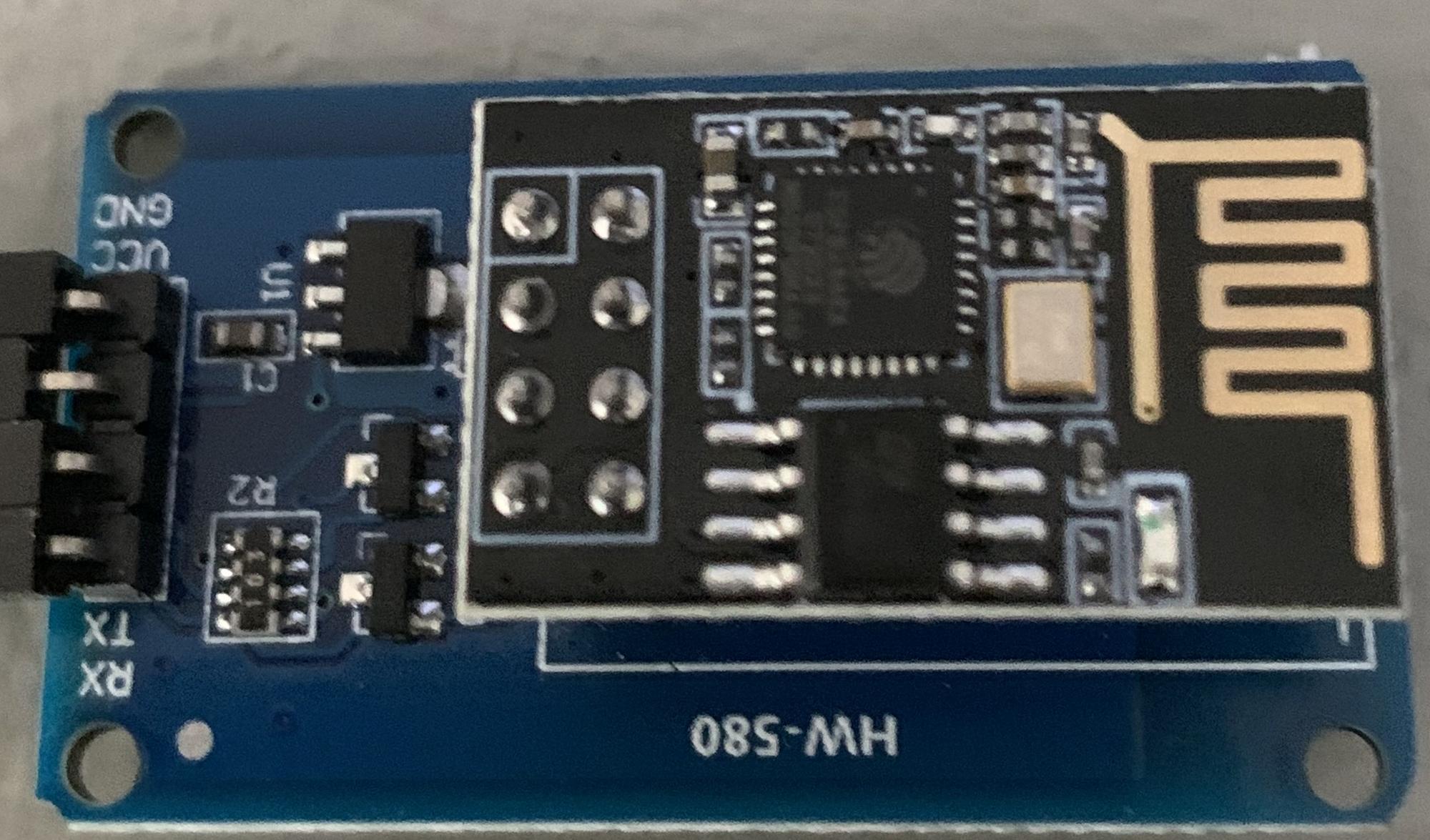

Ik heb vcc aangesloten op de 5v van de mega en gnd op de gnd,
Verder heb ik de TX van de ESP aangesloten op de RX van de mega en de RX op de TX.
Dit is het board wat ik gebruik is de Generic ESP8266 module.
Dit is de code die ik gebruik :

"C:\Users\Mans\AppData\Local\Arduino15\packages\esp8266\tools\python3\3.7.2-post1/python3" -I "C:\Users\Mans\AppData\Local\Arduino15\packages\esp8266\hardware\esp8266\3.1.2/tools/upload.py" --chip esp8266 --port "COM4" --baud "115200" "" --before default_reset --after hard_reset write_flash 0x0 "C:\Users\Mans\AppData\Local\arduino\sketches\6EFBA452BA484A65CDBF8C4B4A84A5E2/Uno_ESP8266.ino.bin"
esptool.py v3.0
Serial port COM4
Connecting........_____....._____....._____....._____....._____....._____....._____
A fatal esptool.py error occurred: Failed to connect to ESP8266: Timed out waiting for packet header
Ik ben al een paar dagen aan het zoeken wat hier mis gaat.
Heeft Iemand enig idee?

Dit lijkt code die op de ESP zou moeten draaien, niet op de Mega.
Het breakout board lijkt deze echter niet te kunnen programmeren, ik zie geen voorzieningen voor boot- en reset signalen. Dat kon met drukknopjes, als ik mij goed herinner. Maar ik heb indertijd maar 1 project gedaan met een ESP01.
Voor een eenvoudige start met de ESP8266 zou ik nu een Wemos D1 mini of soortgelijks aanraden.
[Bericht gewijzigd door Aart op (16%)]
Het probleem is dat je je ESP niet geprogrammeerd krijgt.
Dus of je code goed is is (nog) niet relevant: De code komt niet in de ESP, dus KAN nog niet fout gaan.
Je moet een ESP in programmeer-modus krijgen. Voor de ESP32 varianten is dat meestal pin0 aan massa leggen bij reset/power-on. Voor ESP8266 kan het iets anders zijn. En uiteraard moeten de RX/TX netjes aan de computer aangesloten zijn.
Maar de foutmelding die je nu krijgt is dat jouw PC/laptop de ESP8266 wil programmeren, maar geen verbinding krijgt.
Wat die Mega in het verhaal doet is onduidelijk, maar als je denkt de Mega als programmer te gebruiken (dus PC->Mega->ESP), dan is het op de PC niet goed ingesteld: esptool (het PC/laptop programma dat ESP chippies programmeert) praat tegen COM4 (een poort van je PC) en verwacht daar dus een ESP. Geen Mega.

Naar mijn weten is de esp01 een 3.3v pcb dus op 5volt komt dat niet goed.
De drager print heeft level converters.
Vermoedelijk niet wat TS zoekt; maar de drager lijkt bedoeld te zijn als oplossing om een ESP01 als AT modem te gebruiken.

Alvorens je de ESP met de Mega kan verbinden moet je eerst die code in the ESP krijgen. Hiervoor moet je de ESP via een seriële poort op jouw computer met die Arduino IDE aansluiten.
In jouw log staat dat de Arduino IDE op seriële poort COM4 zoekt naar de ESP. Indien de ESP effectief op COM4 is aangesloten dan moet je, zoals Sine al aangaf, de ESP in programmeermodus zetten.
Pas wanneer dit programmeren goed is verlopen kan je de ESP aan de mega te gaan hangen. Uiteraard moet die MEGA dan ook al over code beschikken die kan spreken met de ESP.

Hiermee kun je een ESP-01 flashen:
https://www.hobbyelectronica.nl/product/usb-esp8266-esp-01-ch340g-2/

Deze Usb Esp8266 Esp-01 CH340G had ik nog.
Dus ik kan de ESP nu flashen.
