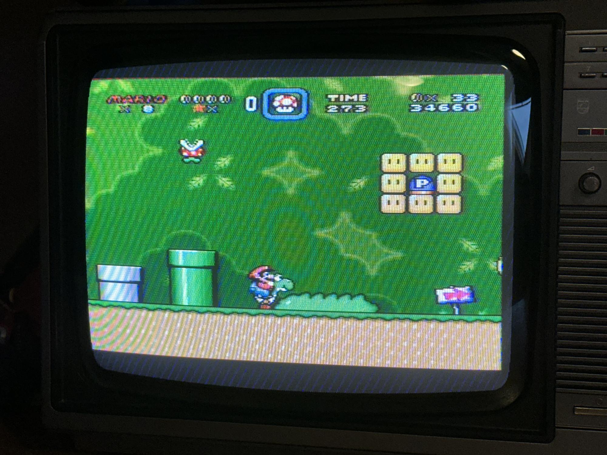

Deze werkt in principe prima alleen met afstemmen valt het beeld en geluid niet goed af te stemmen.
Het is of goed beeld en ruis geluid of wat gestoord beeld met goed geluid (de storing reageert dan ook op het geluid, zie foto).
Ook moet ik na verloop van tijd regelmatig de afstemming een klein beetje aanpassen want deze verloopt.

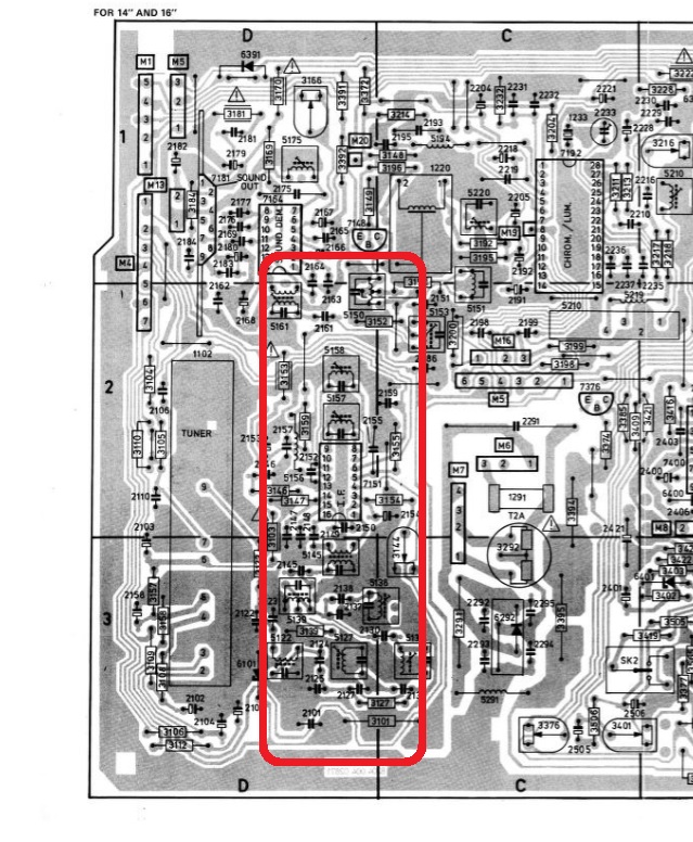

Een CTX chassis, de MF zal wel verlopen zijn wat vaak voorkwam bij deze modellen. Enkele spoelen in het met rood gemarkeerde moeten afgeregeld worden. Doe dit met een kunststof tool en niet met een metalen tool. Soms is het een klein beetje draaien wat al voldoende kan zijn.

Markeer de stand van de spoelkernen voordat je ze gaat verdraaien. Op die manier kun je nog altijd terug naar de beginstand van de kern.
En mocht je meerdere slagen gaan draaien tel en onthoud dan ook het aantal gedraaide slagen zodat je nog terug kunt naar de beginstand van de kern.
Ik ken deze TV's verder niet in detail, maar het middenfrequent afregelen zonder meetapparatuur? Want ik vermoed dat OP geen wobbulator heeft....
Als ik OP was zou ik van alle trimmers en instellingen afblijven. Men geraakt nl. heel gemakkelijk van de regen in de drup.
De beeldfout die u omschrijft is trouwens geen 'ruis' (of 'sneeuw').
Meerdere slagen draaien is eigenlijk nooit nodig. Heel klein tikje bijstellen de ene en/of andere kant op en als dat niet werkt, precies terugzetten en ander spoeltje proberen.

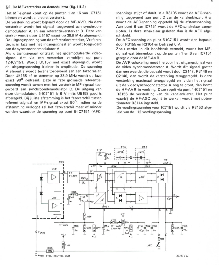

Als de afstemming verloopt en regelmatig moet worden bijgesteld staat het vangbereik van de AFC niet goed, _niet_ aan de MF filters draaien! Probeer de 2 instellingen rond het IC te verdraaien. Maar dit krijg je meestal alleen goed via de juiste procedure (of je moet geluk hebben)
MF filter
https://elektrotanya.com/philips_chassis_ctx-s_circuit_description_nl.…

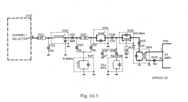

De MF opnieuw afregelen is een hele klus en dan heb je een generator, wobbler en scope nodig.
Wat wel kan is de geluids MF afregelen. Er komt altijd 5,5 MHz uit wegens het intercarrier principe. TV goed afstemmen op net stilstaand kleur moire. Afregelen op max geluid en de detectorkring op minimaal vervorming en ratel.

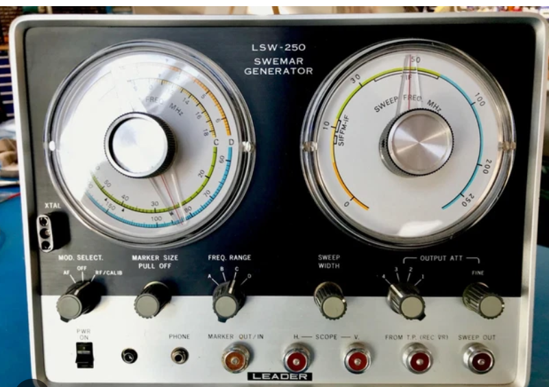

De kringen beïnvloeden elkaar van de MF trap ik heb het ooit eens een keer gedaan en het is best een gedoe, marker plaatsen op het scope beeld waar de beelddoorlaat begint en eindigt, geluids-sperkring instellen, de boel niet oversturen ect. Ik gebruikte deze een sweep-marker gen van Leader. > 30jaar geleden
Was ook omdat de SAW filters is opkomst waren en daarin zit de hele MF doorlaat in geprint, dus zelf eens een MF afregelen. Maar bij de goedkopere modellen werden ook nog wel spoelen toegepast. Ik heb me laten vertellen dat dit werd gedaan voor de export naar Afrika, dan was het makkelijker te repareren op die markt. Maar of dat klopt? Philips maakte die SAW filters niet zelf dus het kan ook een centenkwestie zijn geweest.
