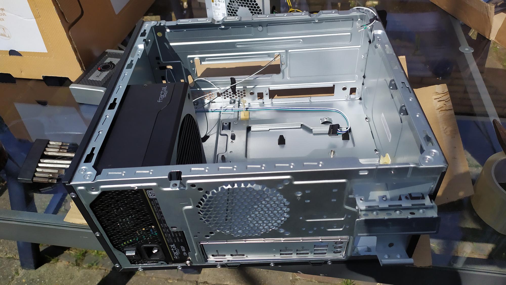

Inmiddels de behuizing aangepast voor een 860W Fractal Design en nu moet ik nog het moederbord aansluiten.

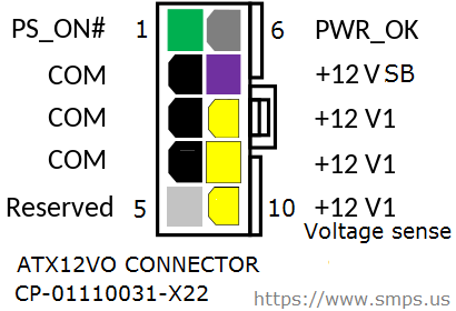

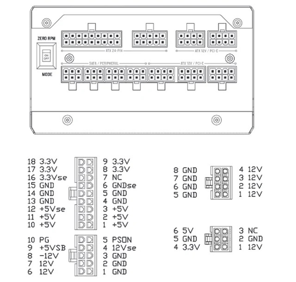

Maar voordat ik dit ga testen vroeg ik me af wat de 12V sense (en GND sense) doet in de Fractal voeding of eigenlijk meer of dit nodig is. Dit maakt namelijk het verschil tussen een 10 pens aansluiting (met 5 draden) op de voeding of ook de noodzaak de 18 pens stekker in ere te houden (met 20+ draden van de 10 en 18 pens stekkers). De 12V sense draad is gewoon afgetakt van een 12V pen in de ATX stekker, idem met de GND sense.
De Fractal Design Ion pinout:

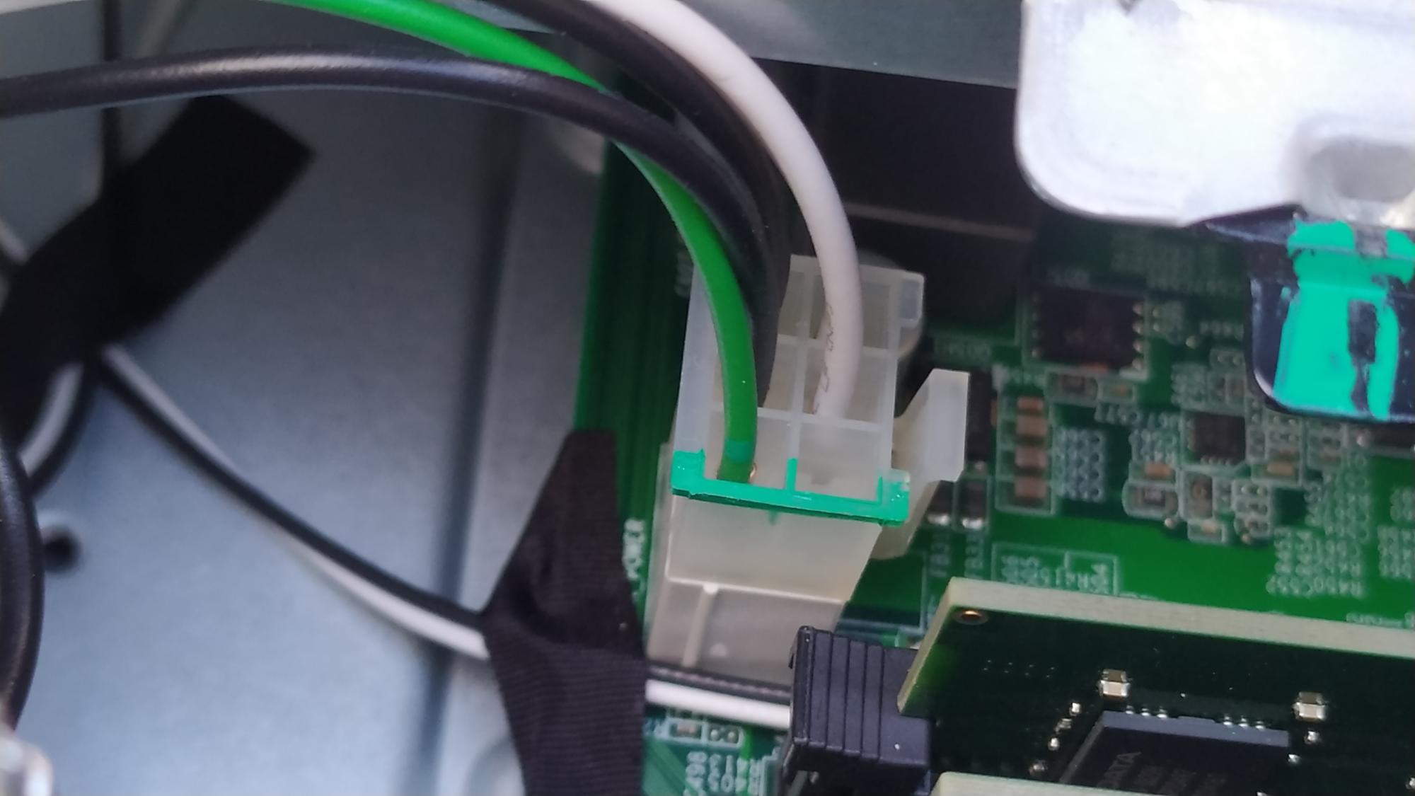

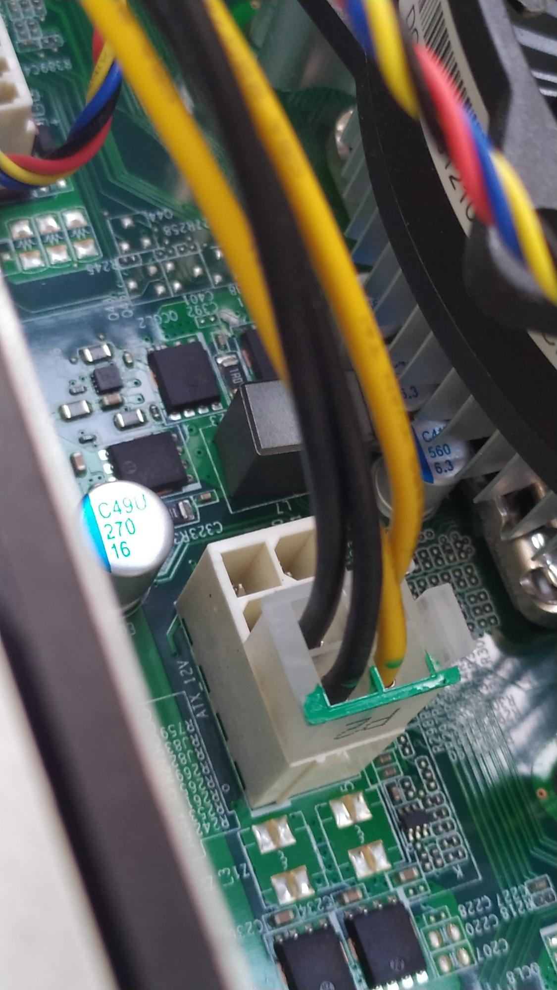

Ook bijgevoegd de twee 12V aansluitingen op het Acer MB: groen is PS_ON, wit en geel is allebei 12V (zelfde rail binnen de oude voeding (0,000V met diodetester) maar gescheiden op het MB). Het 8 pins 'stopcontact' op het MB is compatibel met twee 4-pens 12V aansluitingen in één van de modulaire kabels, dus dat is makkelijk aan te sluiten (4 pennen van het stopcontact zijn 12V (en 4 GND) ondanks dat er maar twee waren aangesloten, de modulaire kabel heeft twee 4 pens stekkers dus kan de tweede los laten hangen of, logischer, gewoon aansluiten). De 6-pens stekker heb ik inmiddels de pennen uitgehaald (speciale ATX-pen remover voor gekocht en vervolgens toch gewoon met een nietje van een elektrische tacker verwijderd...).

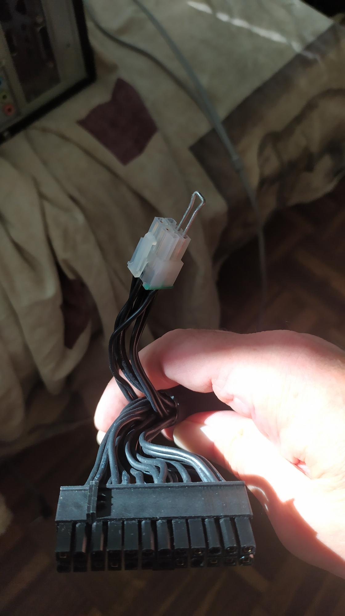

Ik heb geen risico gelopen, heb de 18 polige stekker in stand gehouden maar heb uit de 24 polige stekker de 12V en de GND plug gehaald waar de sense draad aan zat en deze (resp.) op pin 5 en 2 van de 6 polige stekker gezet.
Zoals gevreesd start de PC nu alleen op wanneer ik een kortsluiting aanbreng tussen de PS_ON en de GND. Maar als ik deze laat zitten, gaat de fan van de processor full-speed draaien, ook na softwarematig uitzetten van de PC.
Ik kan de aan/uit knop op de voeding gebruiken en de kortsluiting tussen PS_ON en GND laten zitten maar sta open voor mooiere oplossingen...

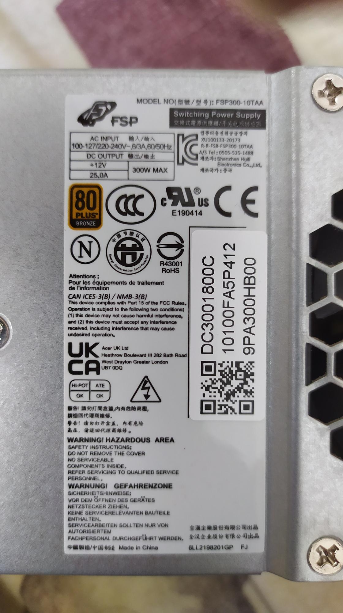

Acer gebruikt waarschijnlijk 12VO of 12VXO, of erger, een eigen standaard.
Een gewone ATX voeding daar aan knopen wordt spannend omdat ook de standby voeding bij 12VO 12V is.
En die ga je niet vinden in een ATX PSU, daar is dat 5V.
Je zou een DCDC boost converter er tussen kunnen plakken om 12V te maken van de 5Vstby. Hoewel dat ietwat smerig is kan ik zo even geen betere oplossing bedenken buiten het het aanbieden van die 12V via een extra voeding (wat zo niet nog smeriger is)

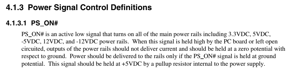

Wat de signaal spanningen zijn voor PS_ON is eigenlijk niet zo spannend, dat valt altijd wel te verknopen. Als het de ATX12VO standaard volgt is het een active low TTL (net zoals ATX was) en kun je het direct aansluiten.

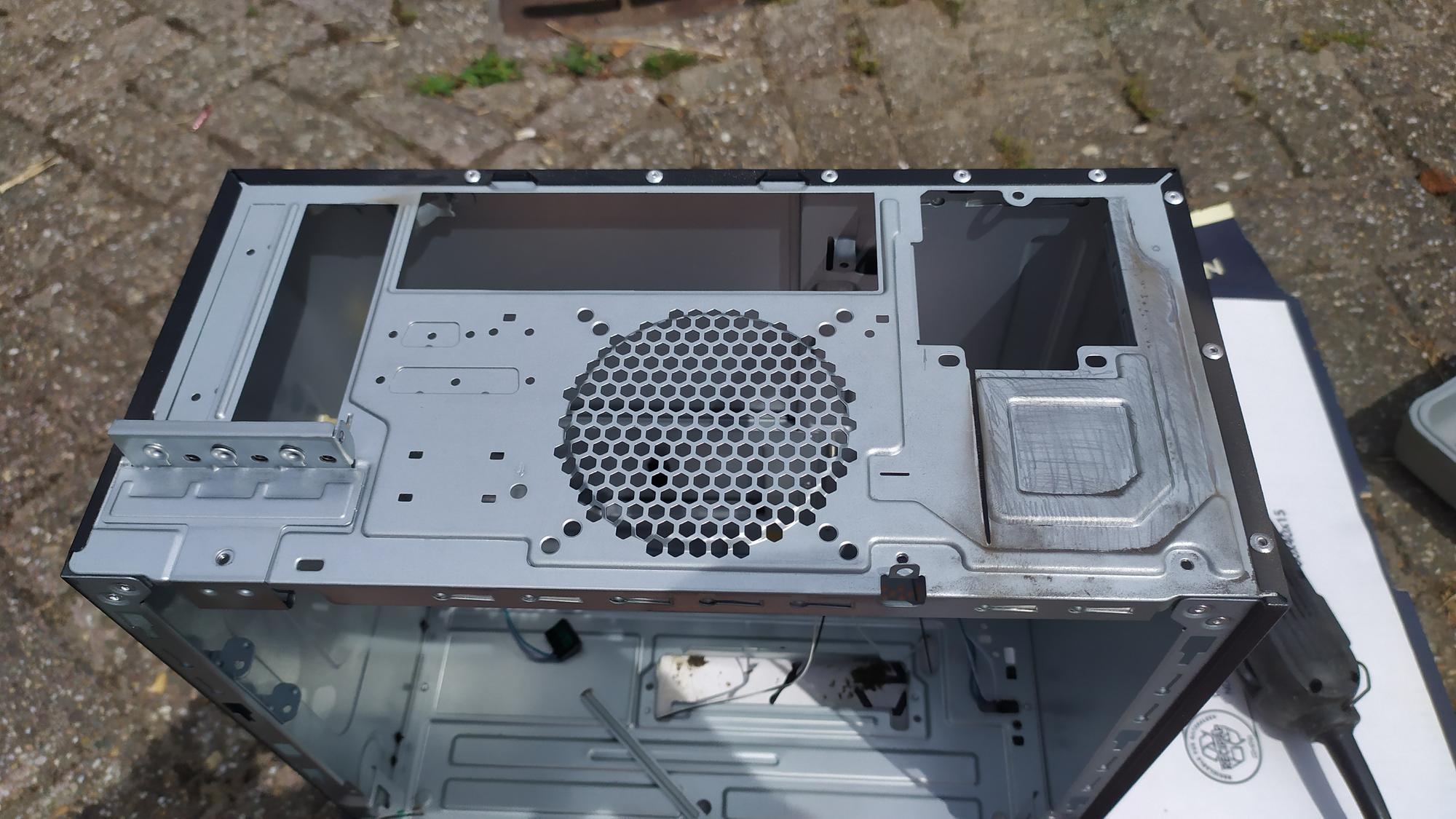

Voor en na foto van de behuizing (tweede behuizingfoto zit de 860W Fractal Design er al in).

De oude heeft echt fysiek alle 12V draden in één gat op de print in de voeding zitten. Er is dus geen 12VSB. Desondanks is volgens mij Chinese plug-in wattmeter het verbruik (voeding losliggend op de tafel) 0,0W (af en toe springt ie één meting naar 1,0W).

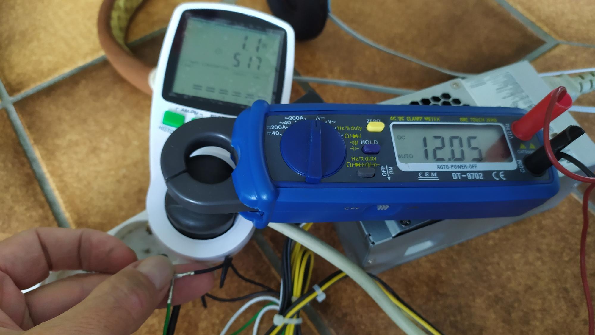

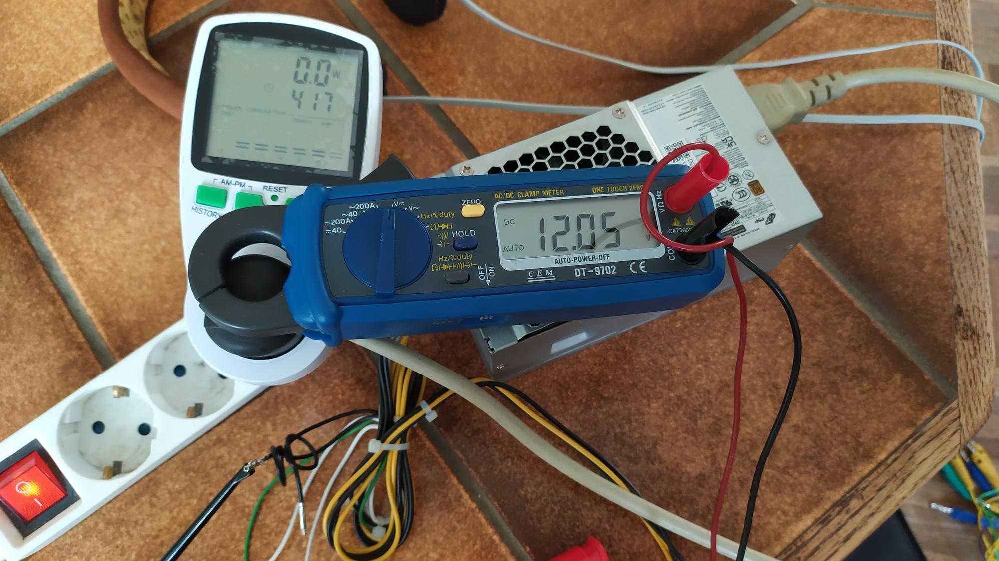

Bij laagtrekken PS_ON (kortsluiten naar massa) begint de fan te draaien en wordt het ~1W.
Zowel bij losliggende PS_ON alsook naar massa getrokken is de 300W voeding niet in staat een 60W halogeen autolamp te laten branden (klapt in beveiliging). Een 12V sigaretten-aansteker-telefoon-lader werkte wel prima bij ~12W verbruik zonder aansluiten PS_ON. Kon even zo snel geen andere 12V belasting vinden.

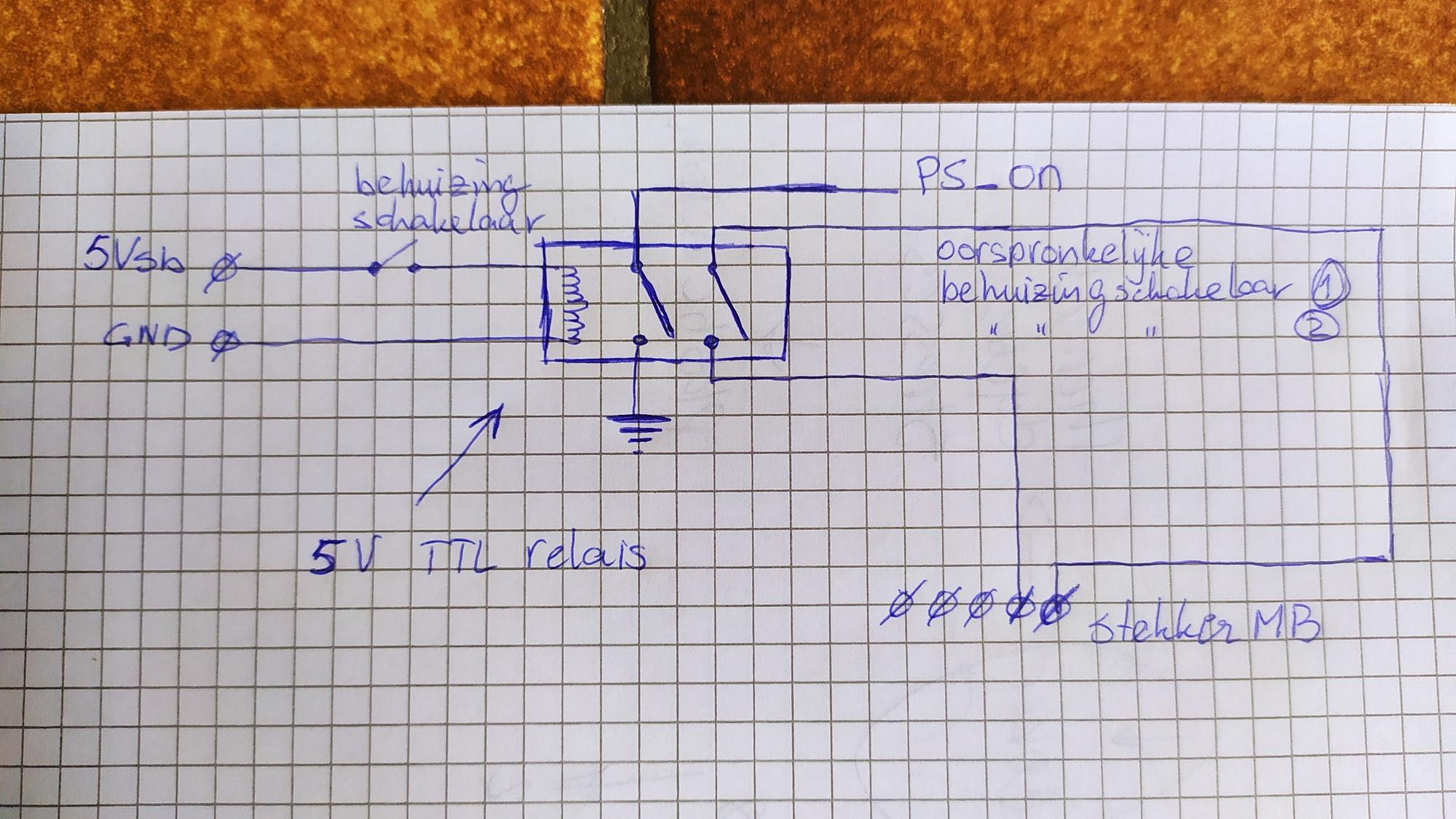

Ik ben niet zo van de Arduino's e.d. dus heb deze simpele oplossing bedacht die ik (hopelijk volgende week) ga proberen. Dit is ongeveer het niveau van mijn oplossingen
Moet nog wel nameten of schakelaar op de behuizing inderdaad een maakcontact is. Misschien is het wel een dubbelpolige schakelaar waarvan maar de helft wordt gebruikt

De originele heeft qua aansluitingen alleen twee gele en twee witte 12V draden (die allemaal uit hetzelfde gat op de print van de voeding komen en met 2+2 bijbehorende GND kabels) en een groene PS_ON. Geen andere kabels waar een terugkoppeling mee gegeven kan worden.

Ik zei eerder de SSR tussen de 5VSB en de PS_ON knopen om 'm zo aan te sturen, maar dat moet natuurlijk de 12V van de altijd-aan ATX12VO-achtige originele voeding en de PS_ON zijn... Want die losse 12V voeding voor de videokaart is alleen nodig als ik weer terug ga naar de originele voeding.
* niet altijd correct en ondanks dat ik dat weet en daar rekening mee houd toch vorige week een hartverzakking gekregen omdat ChatGPT aangaf dat ik TOT 10 dagen de tijd heb om mijn borg terug te vragen bij een buitenlandse autoverhuurder. Dat was 3 weken na inleveren van de auto. Ik dacht me te herinneren dat het pas NA 10 dagen terug te vragen was... Overigens had ik het goed, vervolgens gaf Wise (online bank) aan dat het geld niet op die rekening teruggestort kon worden omdat ze geen 'binnenlands rekeningnummer' voor dat land kunnen aanmaken (vanwege Maleisische regelgeving) tenzij je daar woont. Ik netjes alle gegevens van ING doorgegeven en bereidde me er al op voor een kwart in de conversiekosten kwijt te raken, wordt het vervolgens toch op de Wise rekening teruggestort
Zonder verdere kosten.
Ik heb nu de PS_ON uit de moederbordplug gehaald en met een massa in de ongebruikte 24-pens plug kortgesloten. Standby verbruik na aanschakelen van de Fractal voeding was 6W bij de vorige meting (losliggend op tafel) en er zit een 'zero RPM' knop op de voeding die ik op "AAN" gezet heb zodat de fan niet draait bij lage belasting. De computer *lijkt* nu gewoon te werken: geen fans van de videokaart die draaien en met de behuizing aan-schakelaar gaat de PC netjes aan.
6W is niet niks maar een verademing in vergelijking met het Ziggokastje dat we 10 jaar gehad hebben en 12W in standby verbruikte...
