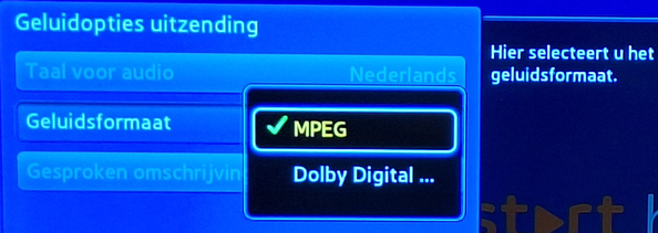

De meeste zenders hebben geluid zowel met Dolby als met MPEG. Dan maakt het dus niet uit wat je hebt ingesteld.
Maar sommige zenders hebben maar één van die twee systemen.
Staat jouw ontvanger dan op het andere systeem, dan hoor je van net die éne zender het geluid niet.
Ik zou daarom even naar de kanaalinstellingen van 305 kijken.

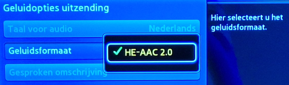

e: op ch. 305 wordt weer een andere norm gebruikt, HE-AAC 2.0 (en alleen die); zie hieronder.

Intussen even 305 opgezocht. Die blijkt nog een derde smaak geluid te hebben:
Kan je tuner dat aan? Anders zit 't 'm misschien daarin.

Dank Frederick voor de informatie.
Het is duidelijk, kanaal 305 gebruikt als enige de door jou als derde mogelijkheid aangegeven van geluid HE AAC 2.0
En dat kan mijn tuner kennelijk niet aan.
De vraag is echter niet of een tuner dit derde format aan kan maar waarom in hemelsnaam die ene zender in een afwijkend geluids format wordt geleverd, de zin ontgaat me volkomen.
