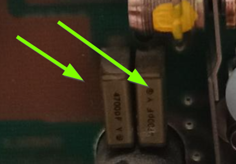

Op de eerste foto zie ik rechts onder twee condensators zitten.
Als dat rifa condensators zijn dan zou ik die er snel uithalen en twee nieuwe (geen rifa's) in zetten.

En zoals Winand terecht opmerkt, die Rifa rookbommen er zsm uit en vervangen voor ze de lucht in gaan.
Die gaan anders zelf over in deze versie :)

die rifa's staan zo te zien niet tussen fase/nul en aarde. dus die doen niks met een isolatie weerstand meting. ik vermoed eerder 1 der accumulatie kachels met een rotte bedrading of element. heb die dingen hier niet anders voorbij zien komen als met rotte draad en verbrande onderdelen enz..
