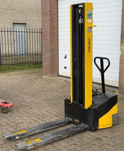

Ik heb een Little Mule palletstapelaar. Die kan pallets tillen tot ca 3 m hoog. Hij werkt elektrisch, met een hydraulische pomp. De stroomvoorziening is gewoon 2 autoaccus in serie. Er zitten nu BMW accu's in. Dat zijn 2 gesloten, onderhoudsvrije, loodaccu's van 90 Ah, 900A. Type 61 21 7 575 327. Ze staan gewoon in serie. Na een tijdje niet gebruiken ben ik ze nu aan het opladen. Maar eentje lijkt al aardig vol en de andere niet. Op die ene staat tijdens laden maar dan 16V terwijl die andere nog op 13 zit.

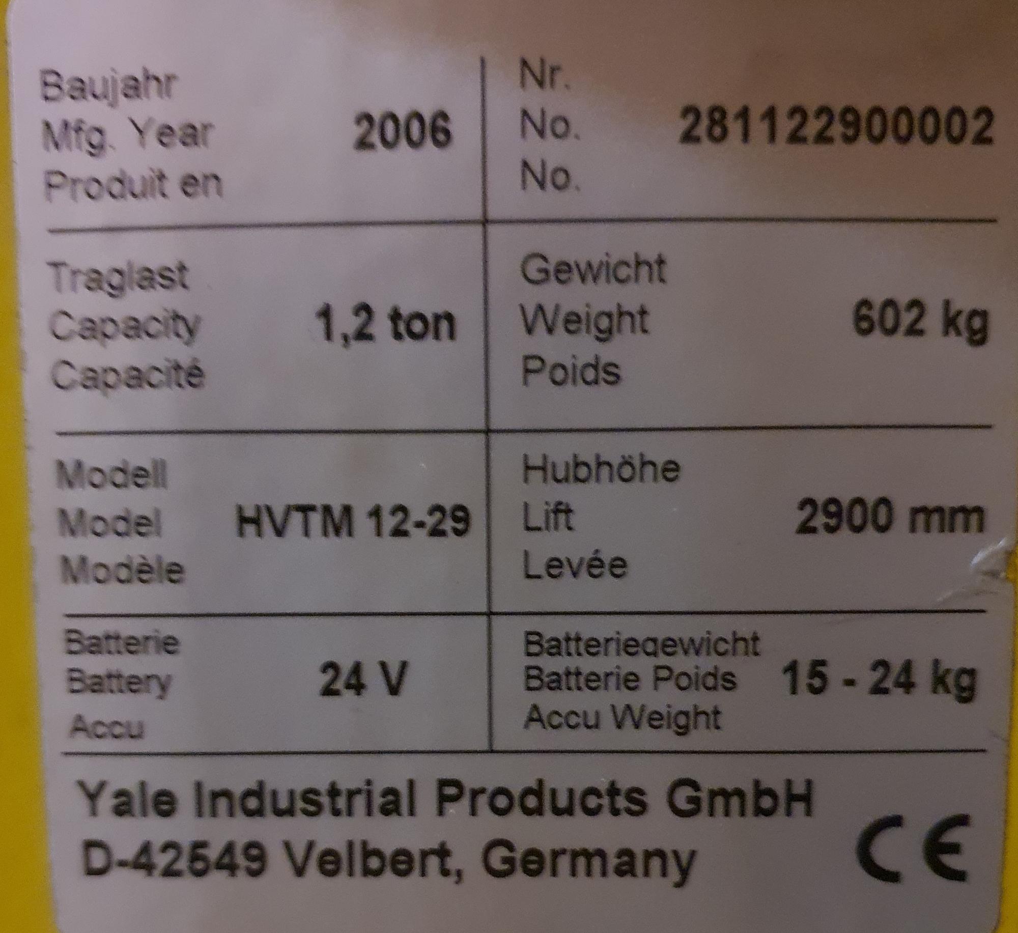

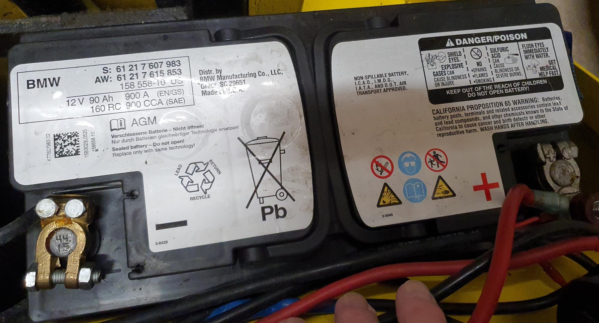

Hoeben
Dit is de palletstapelaar. Elektrisch tillen, maar handmatig verrijden op vlakke vloer. Gevonden op een veiling. Een reden voor mij om deze aan te schaffen was juist dat hij met gewone, betaalbare autoaccu's werkt. Helaas kan ik op internet hiervan geen gegevens meer vinden.
Dit zijn de 2 accu's, AGM dus (waarschijnlijk i.v.m. de piekstroom) en de lader:

Dit zijn AGM accu's. Een AGM accu die laad je op tot 16V. Dus die 16V is heel normaal.
Het probleem is denk dat de lader maar maximaal 29V aan spanning heeft en voor 2x een AGM accu zou je dan 33V aan spanning nodig hebben. Dat is de reden waarom de andere op 13V blijft staan.
In principe kan de stapelaar prima werken op auto accu's maar dan geen AGM accu's. Een nadeel van startaccu's dat je die maar maximaal voor 25% mag ontladen dus er moet altijd 75% inblijven. Een paar keer wat dieper ontladen is niet zo erg maar ze gaan heel snel defect als je continu dieper ontlaad.
