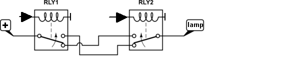

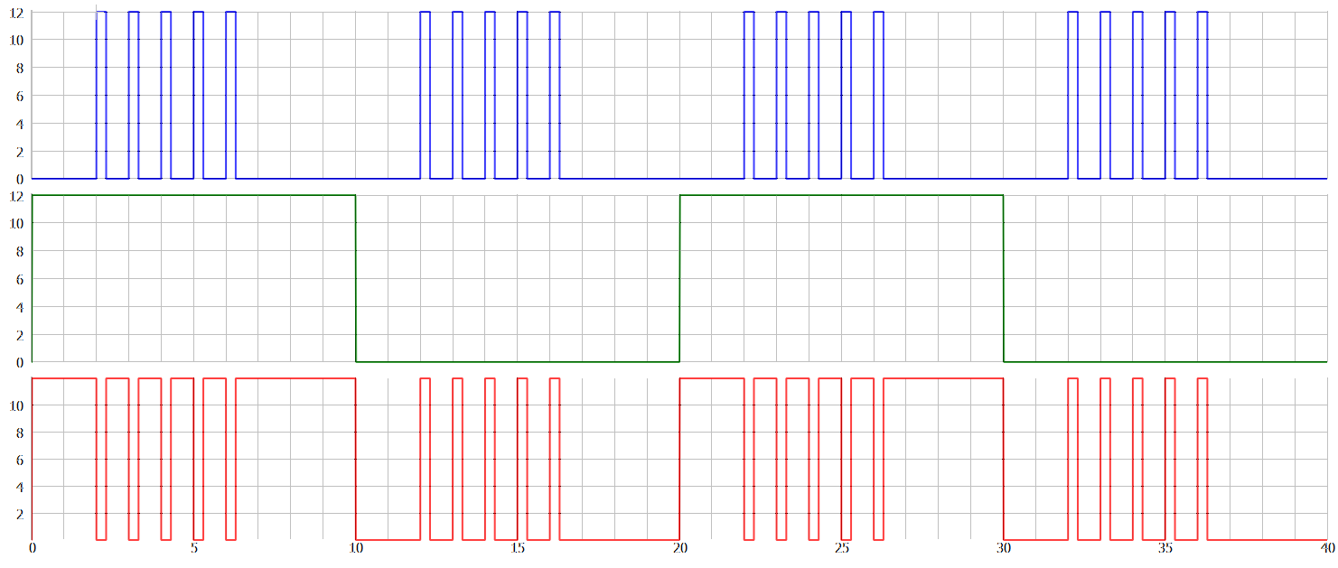

Met twee relais kun je de wisselschakeling maken:
Het ene relais stuur je aan met de clignoteurpuls, het andere met achterlicht aan/uit.
Blauw= clignoteursignaal, groen=achterlicht aan/uit, rood=naar achterlicht
In dit voorbeeld zijn de clignoteurpulsen expres asymmetrisch, zodat je goed kunt zien dat ze in de stand 'achterlicht aan' op de kop naar de lamp gaan.
(In de stand 'uit' knippert het achterlicht kort aan en dan weer uit; in de stand 'aan' knippert het achterlicht kort uit en dan weer aan.)
Normaal zou het ca. 50/50 zijn.

De schakeling werkt wel, maar klopt het dat ik sowieso een constante 12v op pin 30 (blauwe draad) van het eerste relais moet zetten? Lamp gaat anders niet aan als het achterlicht UIT staat, dus ook in deze schakeling krijgt pin 30 van het tweede relais (die dus naar de lamp gaat) geen spanning.
Geen punt, ik trek wel een kabel vanaf de accu, maar ik vraag het maar want misschien heb ik de schakeling toch nog verkeerd aangesloten.

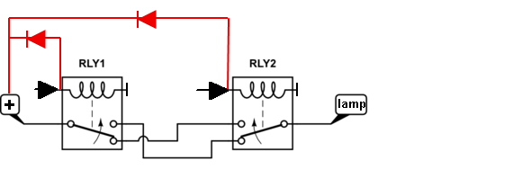

Kan ook zo zonder constante plus, had ik ook iets voor getekend, dan het knipperlichtsignaar weer terugkoppelen, maar met een constante plus is betrouwbaarder.
[Bericht gewijzigd door revado op (18%)]
[Bericht gewijzigd door revado op (95%)]
Ik ga het uittesten, zou mooi zijn als ik geen draad door de auto hoef te trekken.
Ik heb alleen SR5100 diodes tot m'n beschikking, een beetje overkill, maar ze doen hun werk.
Die 0.7v spanningsval over de diode geeft niets, deze led lampen zitten reeds op volle sterkte vanaf 10 volt en op de autoaccu krijgen ze alsnog minimaal 13 volt.
De schakeling werkt met de diodes perfect, precies zoals ik het moet hebben!
