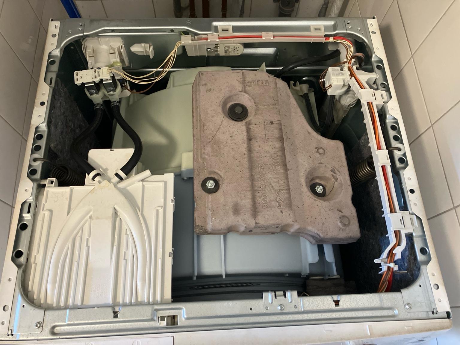

Beste,
E-Nr.: WAS32495NL/45
FD: 9310 (→ bouwdatum: oktober 2013)
Serie: Logixx 9 VarioPerfect
https://www.beekman.nl/apparaten/bosch-was32495nl45-logixx-9-varioperf…
Doet letterlijk niets meer en zet hem morgen naar buiten om stap voor stap alles door te nemen wat ikzelf kan, voordat ik een nieuwe aanschaf. Mocht de print stuk zijn, dan kost deze 321 euro wat het voor mij niet waard is, dus dan durf ik de oude print ook wel onder handen te nemen en zelf aan te prutsen.

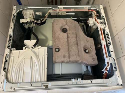

2 schroefjes achterzijde en je schuift het bovenblad zo los. Wel handig om ook te controleren of er wel spanning naar de print gaat, dus ook dit maar stapsgewijs controleren.

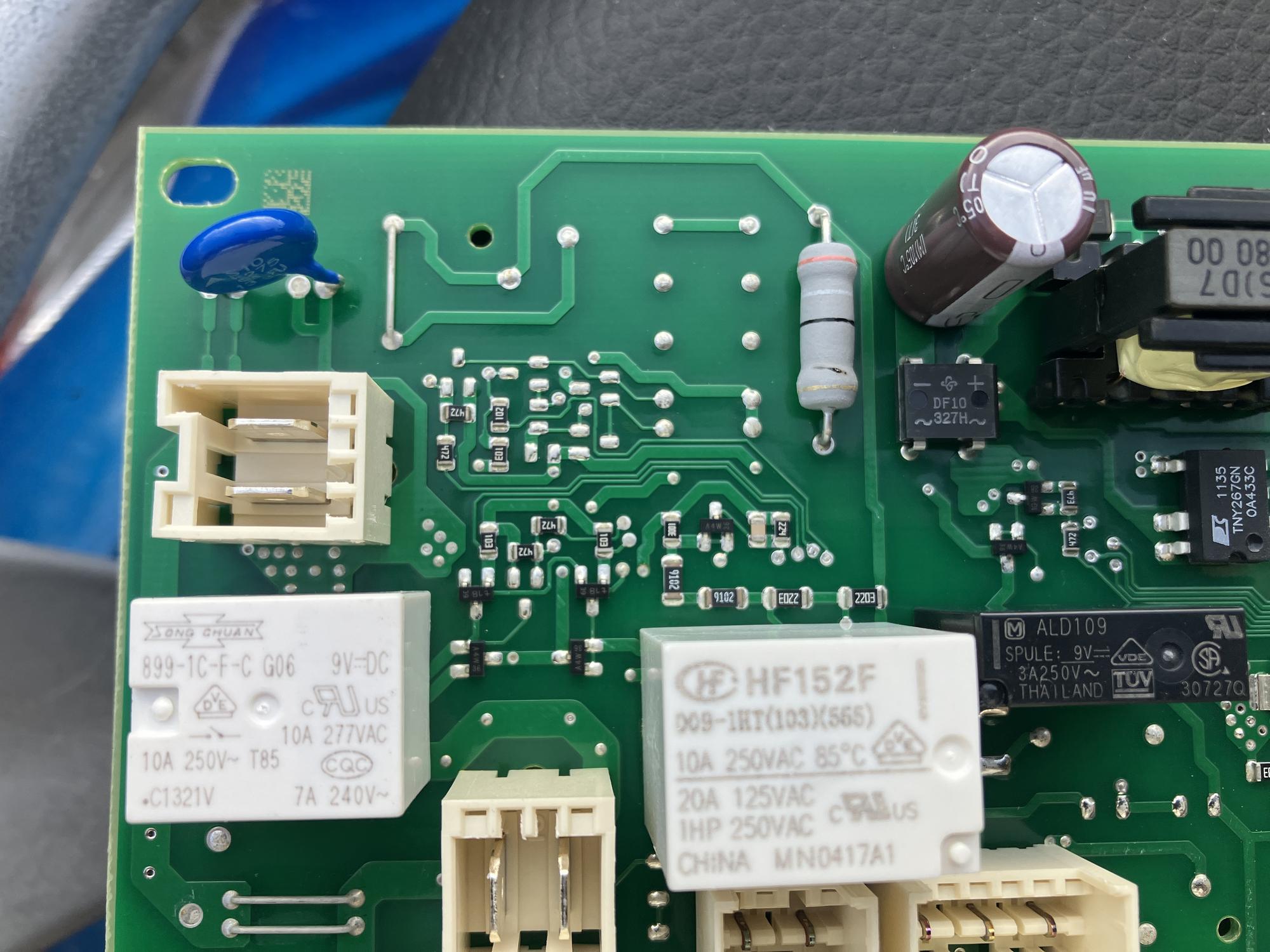

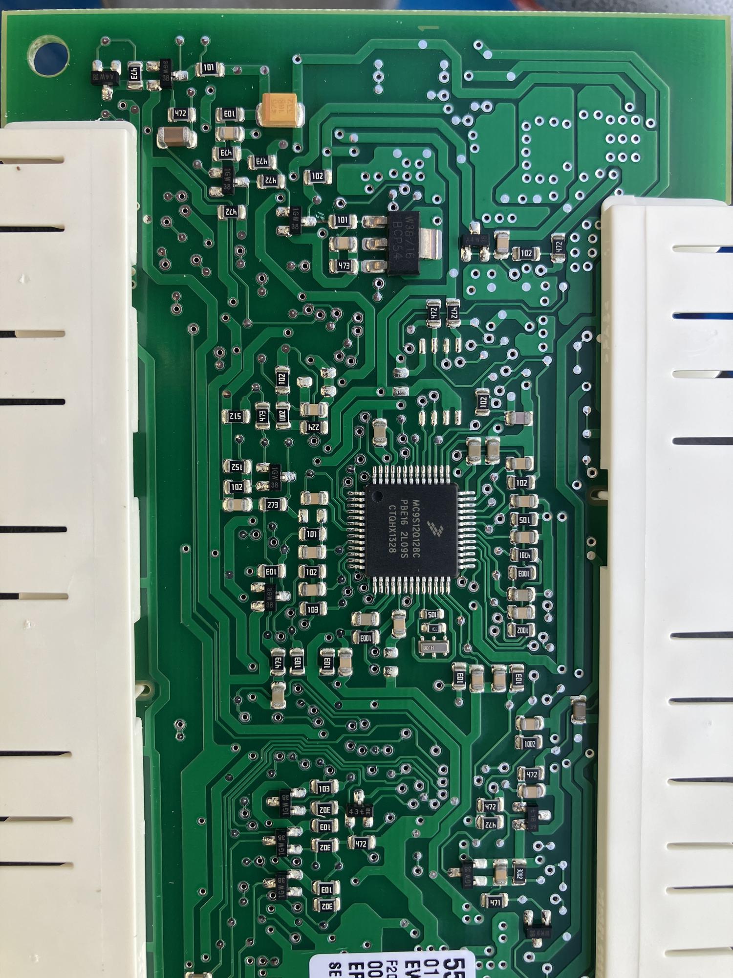

Voeding tot aan de eerste print van de powermodule is in orde, daar zit ook nog een printplaat die ik eruit moet gaan halen en testen, wie weet dat daar wat stuk is.

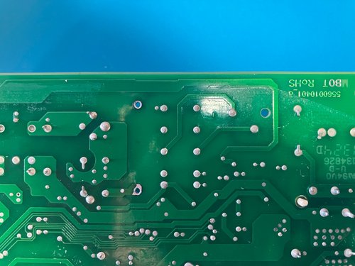

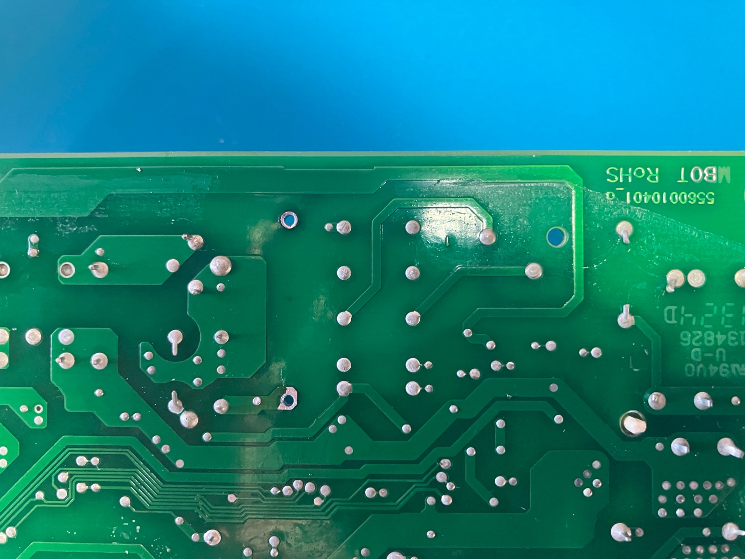

De eerste visuele impressie van de basis print, ik kan hier echt niets aan zien dat er schade is op welke manier dan ook. Ik zal mijn best doen om te gaan meten wat ik kan en edit mijn bericht dan wel gaande weg voor wat ik heb gemeten.
Edit 9:30

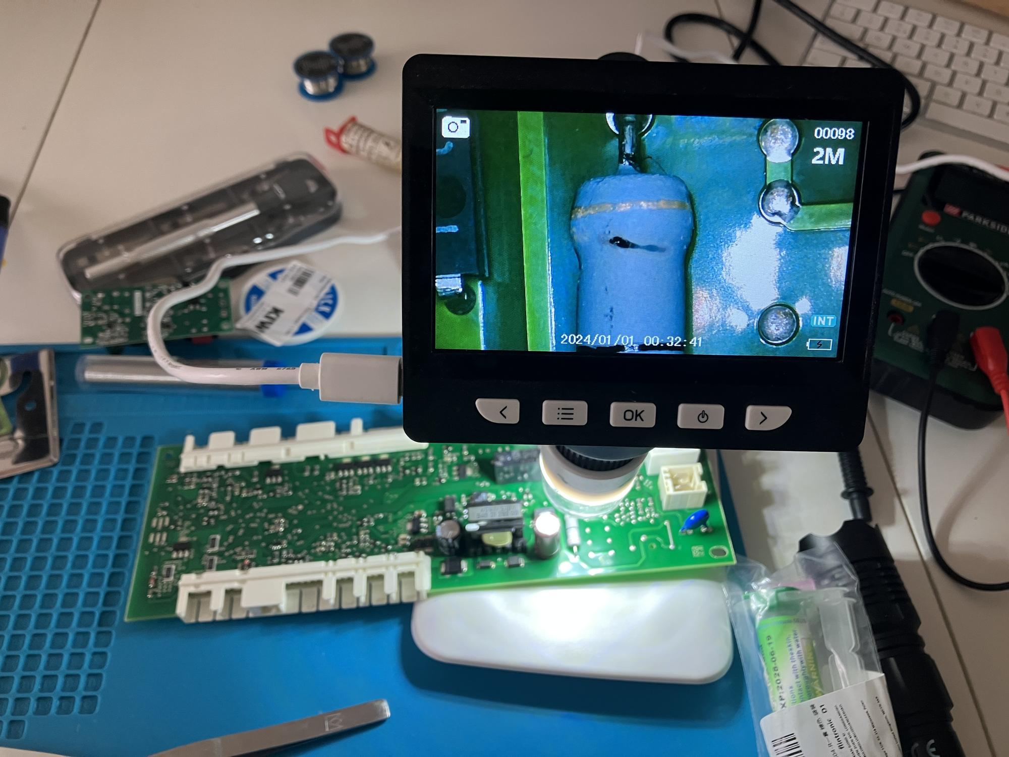

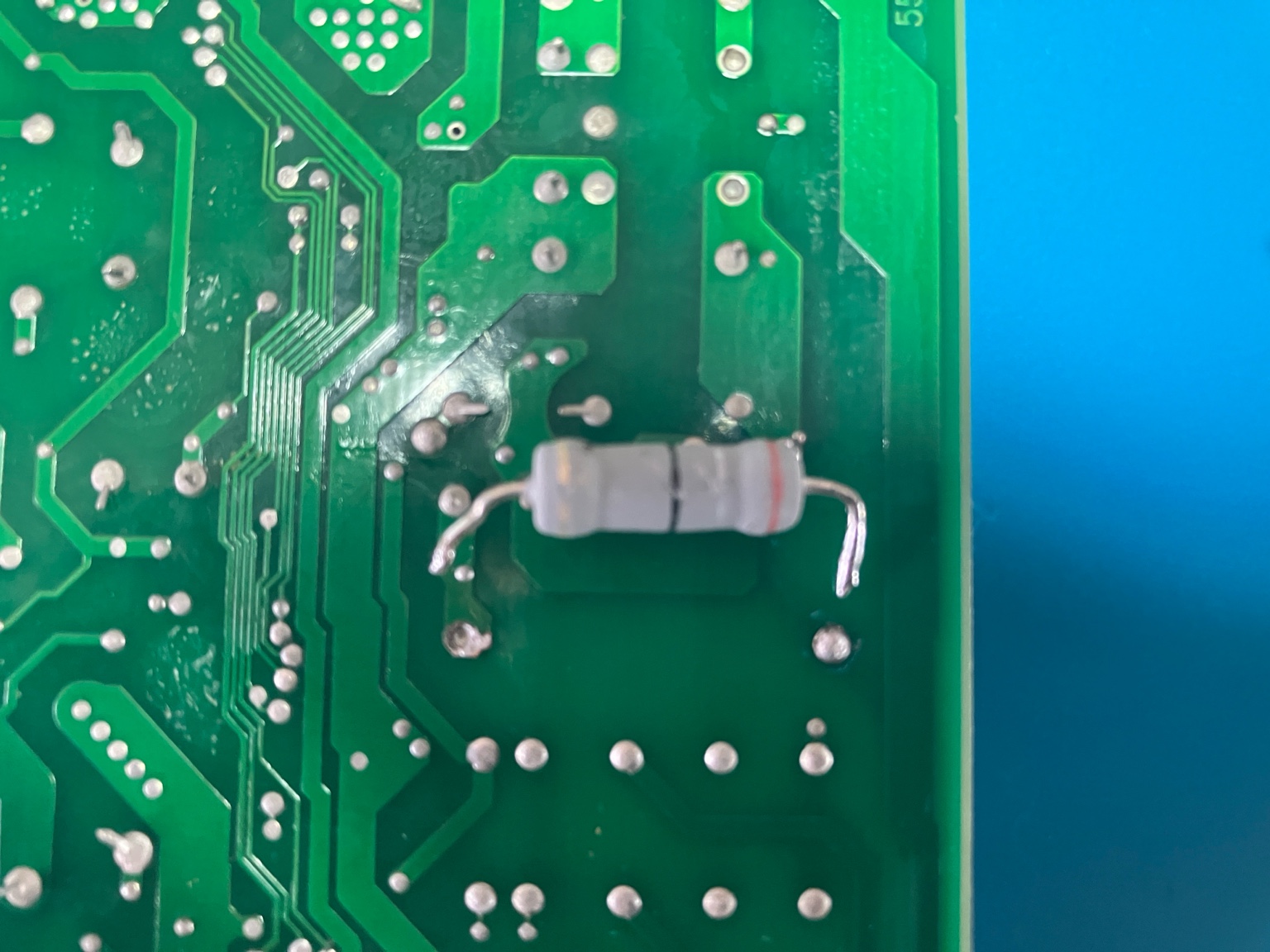

Cementweerstand heeft 1.14 Ω (moet ergens tussen 47-100 en 2/3 W) Wattage kan zowel 2 als 3 voor wat ik hier heb gelezen in diverse onderwerpen, maar daar kom ik nog op terug. Nu zoeken hoe ik de TNY ga meten en zag dat ook al in meerdere onderwerpen voorbij komen.
Edit 09:40

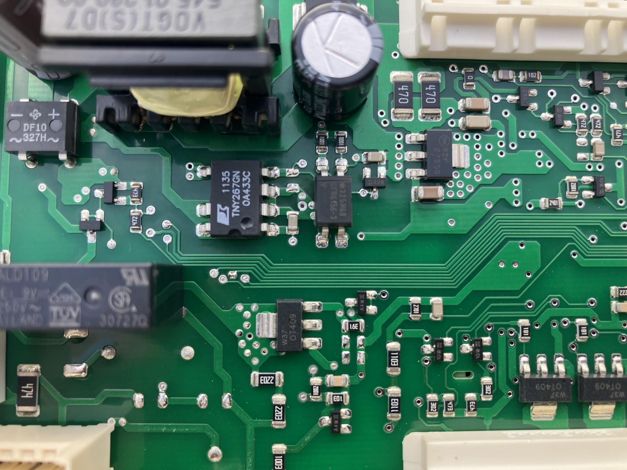

Shema TNY267GN Deze moet dus ook vervangen worden en heeft sluiting.
5 naar 8 = 4.2 Ω
5 naar 7 = 29 Ω
Edit:
- Varistor (S10K275) geeft 132 Ω < Stuk.
- Bruine elco ziet er goed uit, en wil ik testen moet ik hem loshalen.... wellicht gewoon doen en direct vervangen... Zal even goed kijken naar wat het exact is.
- DF10 .... kijken hoe ik die moet meten. Geeft tussen + en - 0,8V tussen ~ / ~ 1.04 Dus dit moet goed zijn.

Edit 9:30
Je meet ergens parasitair doorheen. Daar zit zo te zien een brandscheurtje in. Eruit solderen (aan een kant is genoeg) en doormeten.
Zou 39 Ohm moeten zijn.
Grote kans dat die weerstand zelf onderbroken en en ergens sluiting zit, waarschijnlijk de TNY. Maar dan moet je het schema hebben of wat gaan reverse engineeren. (aka sporen volgen en kijken hoe alles aan elkaar hangt).
PS Die bruine elco zit in het primaire circuit achter de brug gaan niet snel stuk, dus mooi laten zitten.

Die bruine elco zou iets van 400V werkspanning moeten hebben klopt dat?
Zo ja: wat meet je op die elco voor spanning als de 230V op de print staat?
Voorzichting: is iets van 330V DC als het goed is en hangt direct aan het lichtnet!!
Het kan ook zijn dat de bruggelijkrichter (DF10) sluiting maakt, de 39 Ohm er zo uitgefikt is. Dan is de reparatie simpel.
Een TNY sluiting is meestal een ontploft IC, grote kans dat die nog heel is.

Zomaar lukraak dingen vervangen is een vrij kansloze actie.
De voeding is meestal een directe copie uit de application note van het IC in dit geval de TNY chip en vaak voor 90% accuraat. Begin daar dus mee.

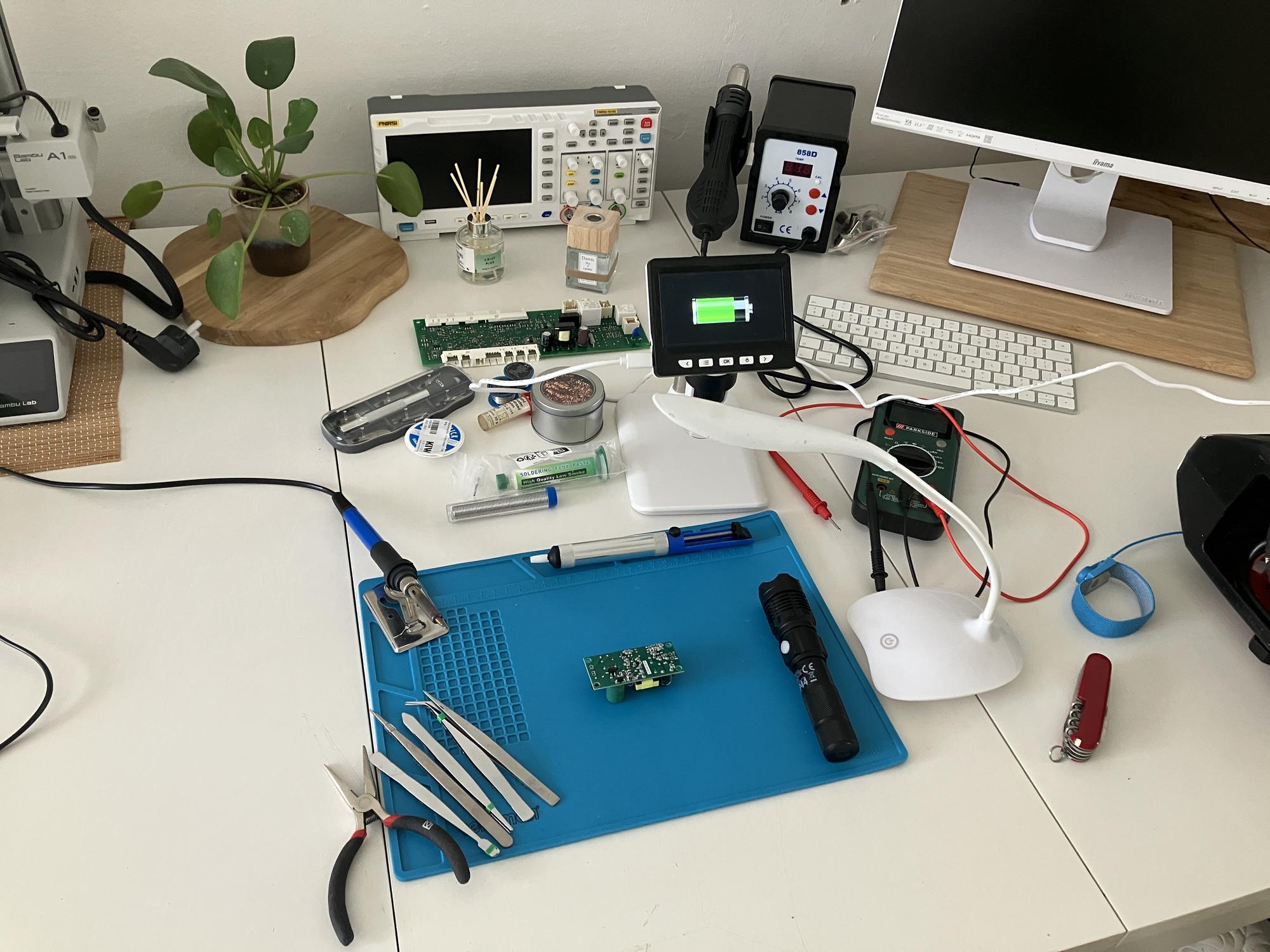

Spullen klaargezet, bril op , schema erbij.
Werkplek netjes ingericht met soldeerbout, hot-air, microscoop en meetspul (morgen de rest).
Ik oefen eerst op een los onderdeel om het desolderen en de hot-air beter onder de knie te krijgen.
Juiste flux en soldeertin dus ook aangeschaft.
Daarnaast ben ik de TNY schema aan het doorspitten en ga stap voor stap vergelijken met mijn print. Doel is om niet lukraak onderdelen te vervangen, maar echt te begrijpen hoe dit schakelingetje is opgebouwd.
Resultaten en metingen deel ik hier zodra ik verder kom.

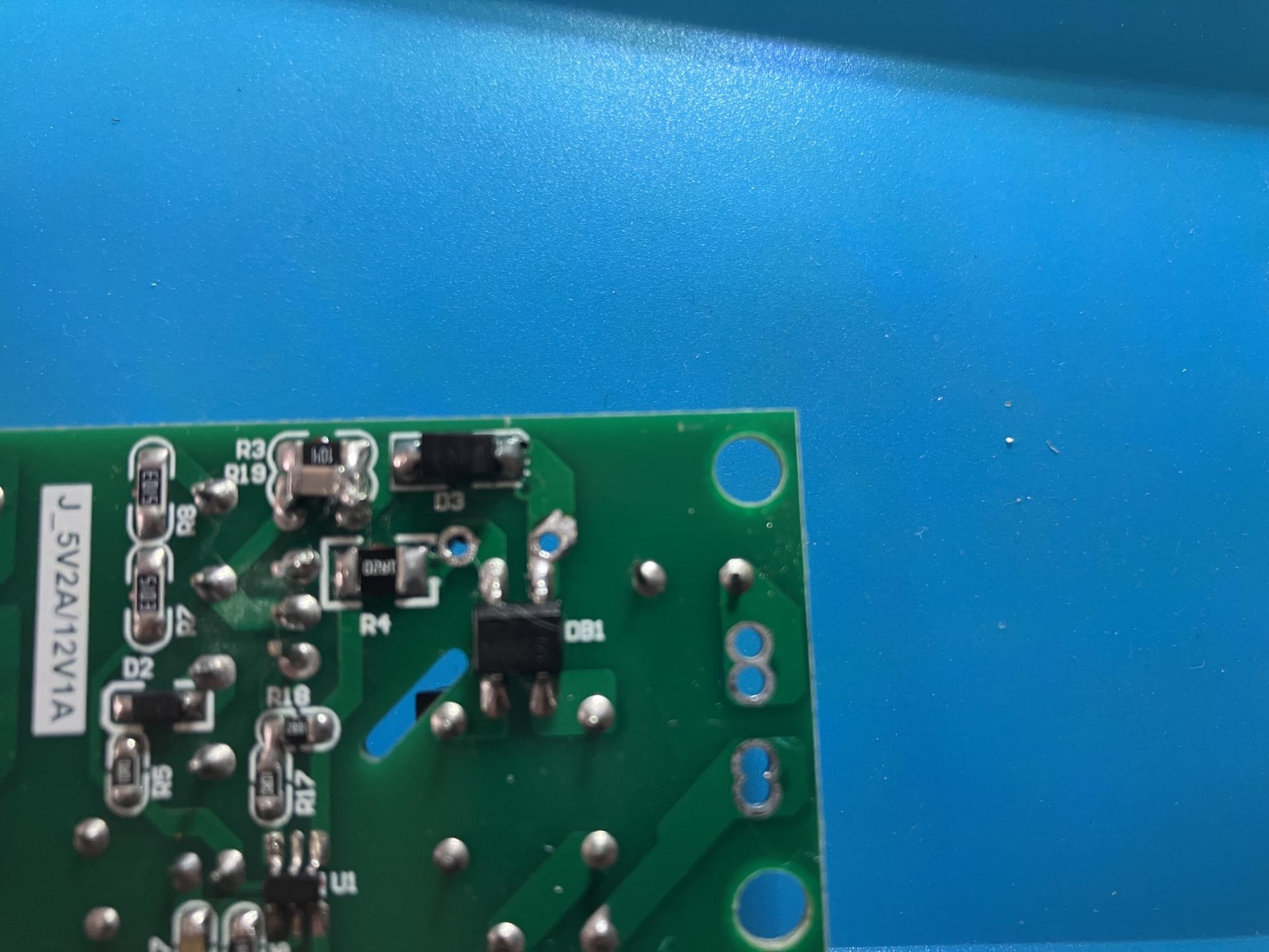

Eerste poging de-solderen (oefen ding), kan veel slechter denk ik dan maar. Gaat nog niet helemaal lekker, moet met wick het nog iets beter doen, maar voor mijn eerste keer vind ik het prima, immers heb ik niets van de print direct vernielt. Dat wick geleid wel Verdammte goed merkte ik zojuist aan mijn vinger :)
Flux, tin, beetje wiggen van de elco, weer wat tin en toen de afzuiger, daarna met wick.
Lekker verder oefenen en dan durf ik de print van de wasmachine ook wel te doen.

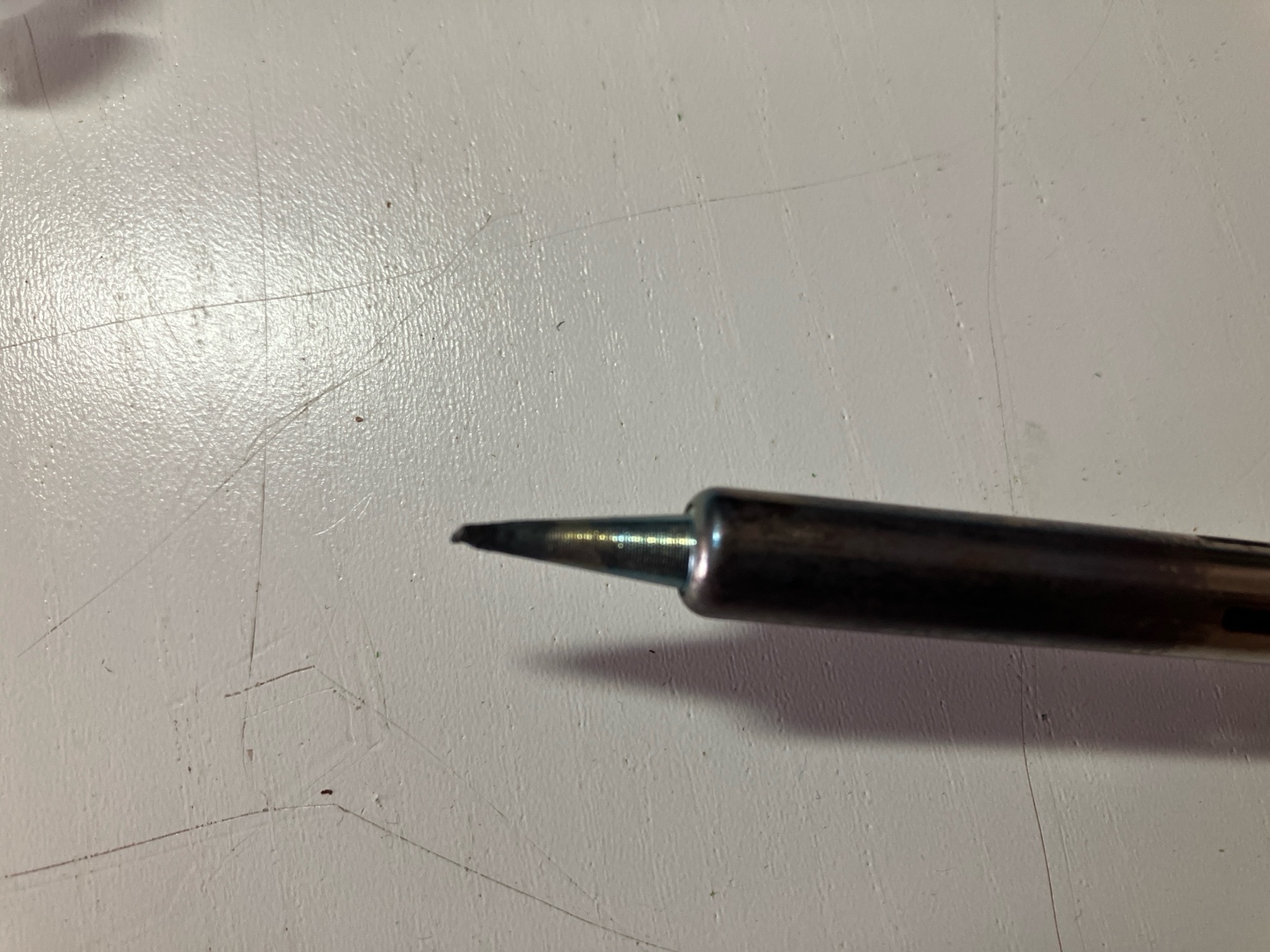

PS: Vertinnen van de bout wist ik niet, dus nu goed schoonmaken en dan vertinnen, is nu zwart geoxideerd. Ik lees zojuist dat dit de warmte geleiding drastisch verbeterd. :)
Eventueel met de HOT-Air nu de DB1 er afhalen. Ik las dat ik eerst een beetje rondjes moest draaien i.v.m. shock op de print. Dus hier gewoon flux, globaal warmen en dan gericht, pincet om er af te pakken en hopen dat het lukt. Kan ik daarna weer met wick oefenen. Als ik dit leer kan ik de TNY er afhalen als die stuk is.
350, medium flow, 4-6mm met flux en absoluut niets.
400, hard flow, 6-10 mm met veel flux en absoluut niets.
Straks bout tinnen en dan aanvullen met 60/40 om smelt te verlagen.
PS: Vanavond kan ik ergens inbreken als ik de juiste vingers nu gebruik..... (Fingerprints) |:( Zo'n nozzle koelt dus niet snel af.

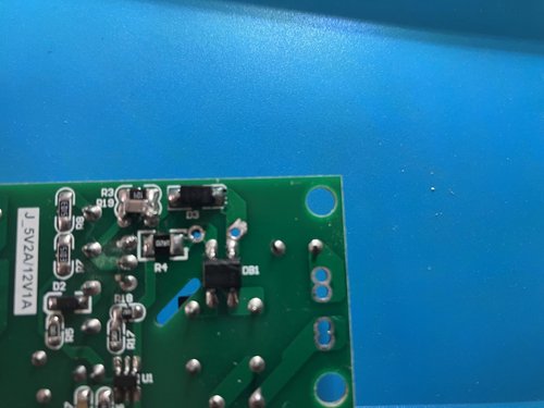

Edit: Uiteindelijk naar 480 graden (ook tin er op) en te heet, andere onderdelen vielen er eerder uit. Ik zeg meer solderen met tin en dan afzuigen (pomp), daarna pas weer verhitten met air als er minder/ander tin is.
Ik zou dus per pootje tinnen, afzuigen en pas op het laats met hot air doen.... ? Op dit moment zijn alle tips welkom en volg jullie instructie. Ik zal wel even wat oude troep ophalen met printplaten om meer te kunnen oefenen, dit mag ik niet doen op de print van de wasmachine!
Ik zeg testen op D3 of dat beter werkt.
Ik moest mij er even 3 keer voor branden, maar dan heb je ook wat 8)7
D3 en U1 zonder problemen los. Meer flux was het antwoord, de eerste keer had ik veel te veel dacht ik, maar dat was dus niet zo.
Kan ik nu oefenen om de tin resten er af te krijgen zonder de print te vernielen. D3 dus redelijk en U1 ging echt lekker!
Ook even extra handjes opzoeken om de boel mooi te klemmen, zo los op een matje is drie keer niets. O en: Kapton Tape

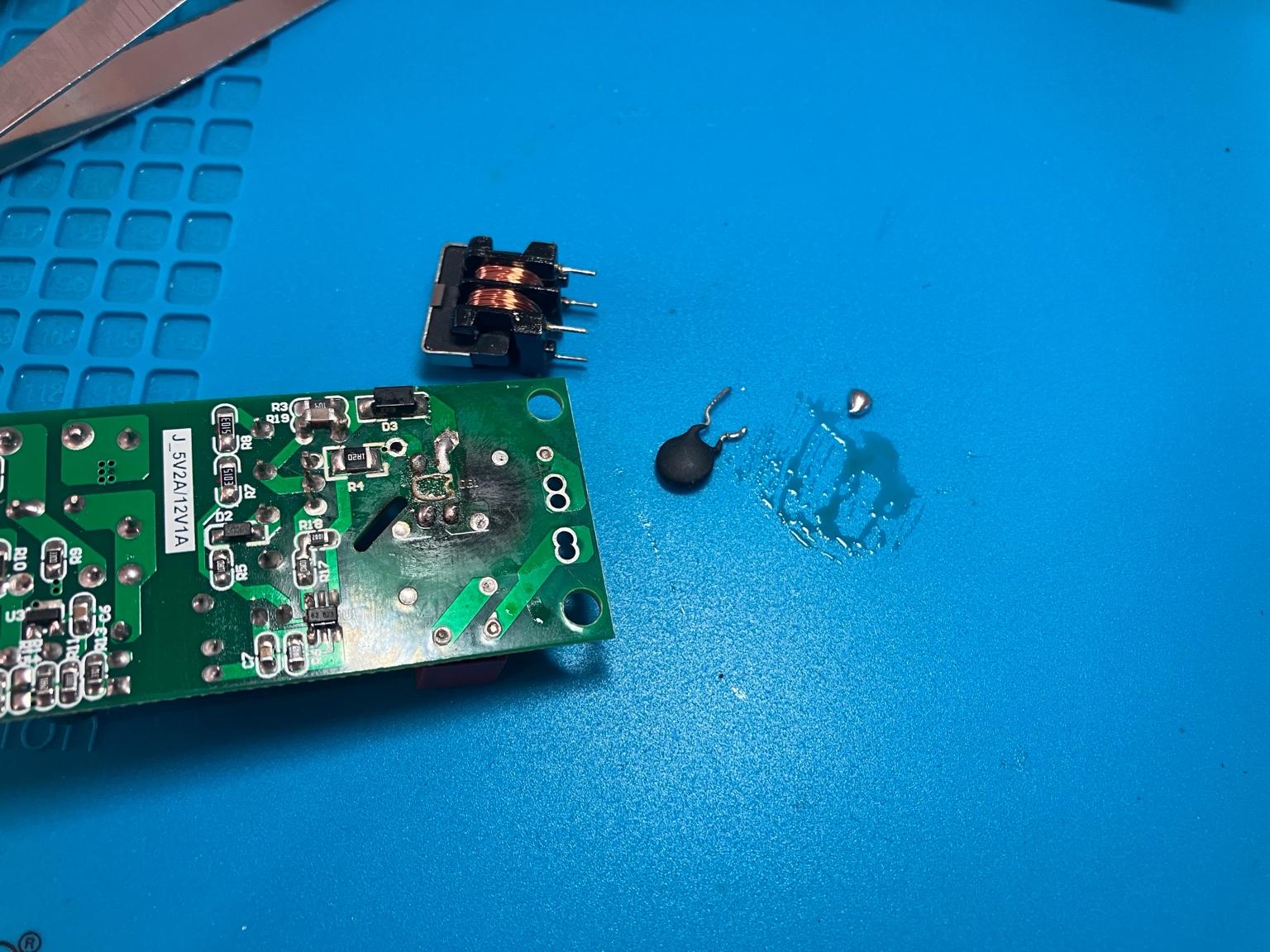

Je hebt nu de print bijna verstookt!
Dat is precies wat ik bedoel: lukraak vervangen, dat geld ook voor lukraak uitsolderen. Dat doe je alleen als je in het board de componenten niet door kunt meten of totaal onzinnige waarden meet.
Die (common mode) spoel is helemaal niet stuk, dat kan ik met 99,9% zekerheid vertellen, zinloze actie om die eraf te halen. Kun je zo in het board doormeten. Zoiets heb ik in mijn carriere maar 1 keer gehad dat er 1 stuk was.
(En dat was af fabriek al fout/kortsluiting)
Hetzelfde geld voor die NTC kun je in situ doormeten want zit waarschijnlijk aan 1 kant aan de 230V ingang dus hangt los.
Als je het board op 230V gezet had kun je gewoon de DC spanning op de elco meten (ca 320V oid) dan weet je meteen of alles wat ervoor zit goed is.
Nu zit met de gebakken peren .. eh vingers :+ . Als je wilt oefenen doe dat dan op een sloop print.
