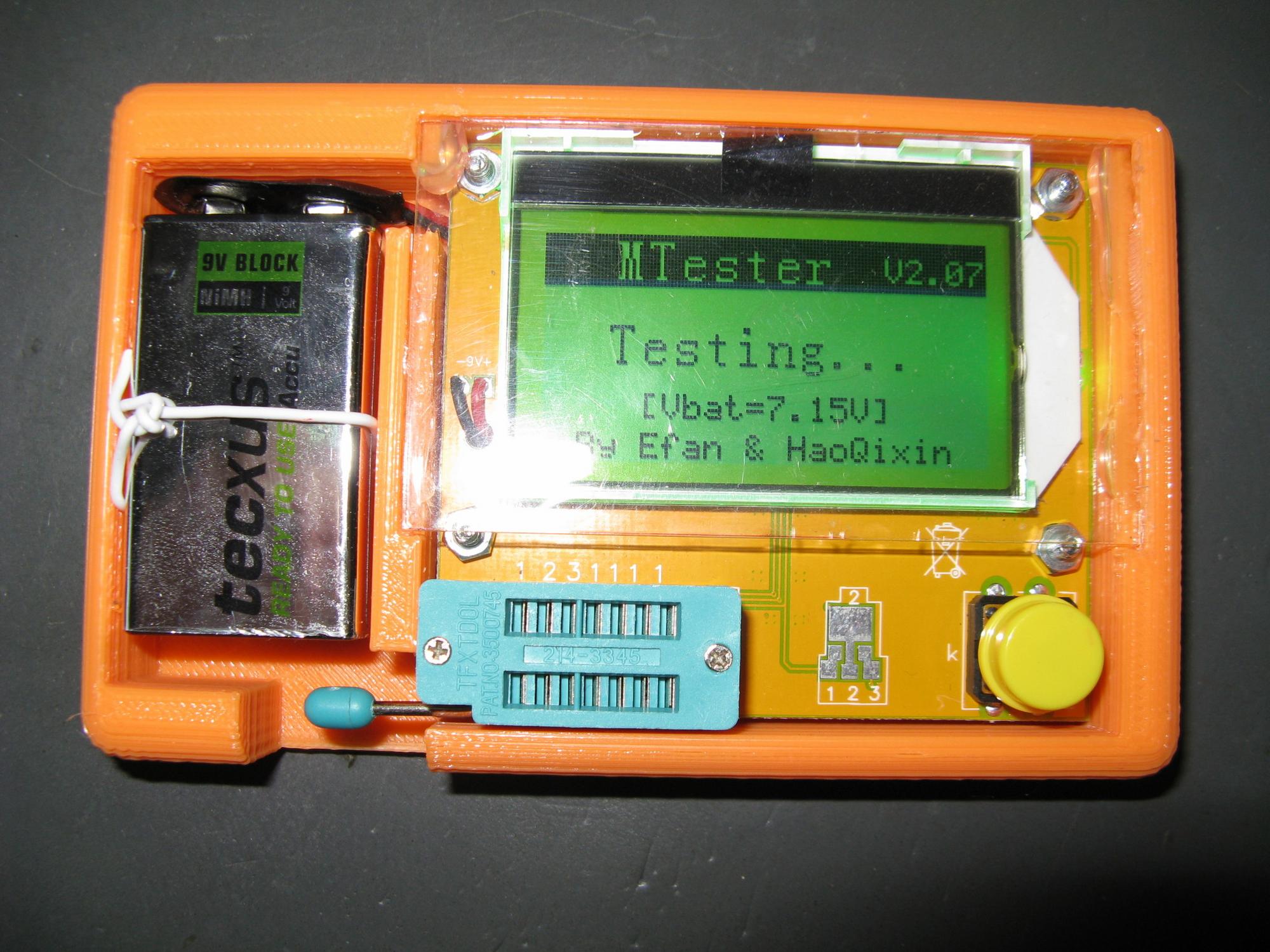

Dezelfde vriend als van de 7812 die niks deed, heeft (voor hetzelfde project) ook BC517 gekocht... Bij Ali, uiteraard.
En de schakeling waar die in zit, werkt(e) ook niet.
Transistortje in de tortester:
Huh! De pinout die in het schema staat is anders?!
Gecontroleerd of het schema klopt met de datasheet, ja, het schema klopt met de datasheet...
Oh, en die tortester (LRC-T4) nummert gewoon 1,2,3:
Dus (zie bovenste foto) deze BC517 is ECB in plaats van CBE zoals de datasheet vermeld.
Bestaat er een reverse-pinout variant van? De Hfe is wel plausibel voor een BC517...
Met de transistor omgedraaid, zodat C en E op de goede plek zitten, werkt het wel. Dus maar een notitie op de verpakking van de transistors gemaakt én op het schema, zodat het later bij het bestukken van het printje goed moet gaan gaan...

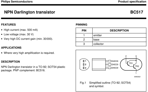

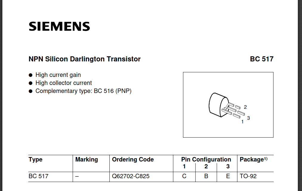

Heb er net eventjes m'n Kluwer's Internationale Transistor Gids (4e editie, 1991) bijgepakt, waar meerdere varianten van de BC517 in staan, maar wel allemaal met pinbezetting C-B-E....
Na wat verder zoeken en met dank aan free: Siemens blijkt het andersom te doen, maar het is sneaky. 1,2,3 is nog steeds C,B,E maar pootje 1 zit aan de 'andere kant'. De platte kant ligt op tafel ipv naar je toe, in het plaatje.

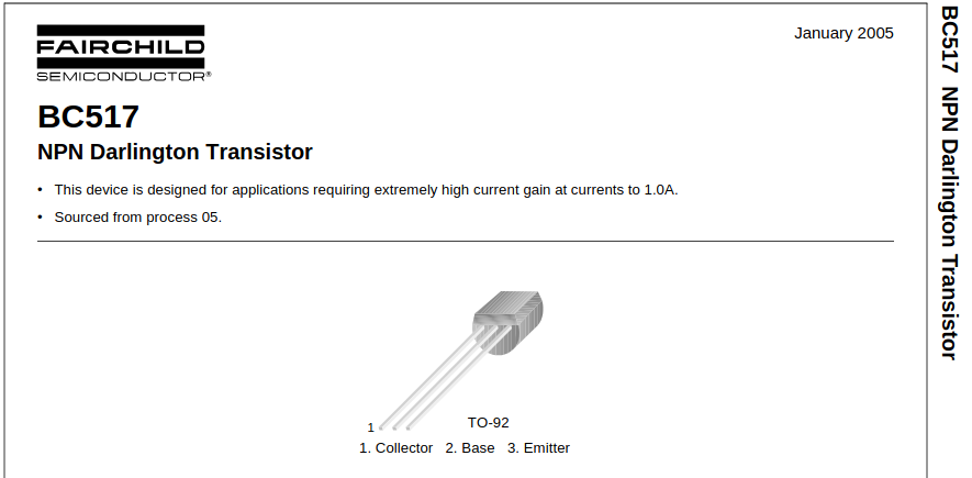

Andere fabrikanten zijn het met elkaar eens:
Philips nummert de pootjes hetzelfde als Siemens, maar volgt alsnog dezelfde pinout als Motorola/ON en Fairchild:
En die doen allemaal CBE. Net als het symbool in KiCAD (Kicad linkt naar een ONsemi datasheet).
