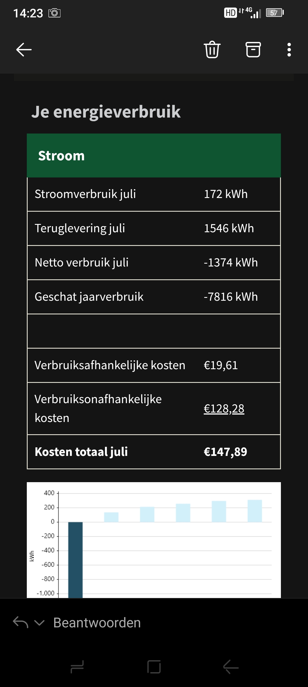

Is er hier IEMAND die de energie rekening en overzichten die je krijgt nog snapt
Ik snap er hier geen bal meer van.
Ik betaal bijna 20 euro om bijna 1.4 MWh te leveren?
Of zie ik dit nu verkeerd?
Dat ik er niets voor krijg, prima, maar dat ik moet gaan betalen.. dan stel ik de omvormer wel in op niet terug leveren.
Met dit staatje kan je helemaal niks mee.
Nergens staat vermeld hoe die kosten opgebouwd zijn. Ik mis bijvoorbeeld alle belastingen.
Hoe zit het met salderen? Is niet terug te vinden in dit staatje. Je kunt beter de energieboer een briefje schrijven dat je en ik niks snap van deze "rekening".

Dit lijkt mij de verdommificeerde app-uitleg van je energierekening.
Als ik de facturen van mijn leverancier bekijk, staat daar echt wel wat meer op wat betreft de opbouw van het bedrag (het enige verschil is dat ik niet teruglever).
Als je nu eens een echte factuur opent en daar op kijkt?
Vermoedelijk krijg je op je jaarafrekening die 1.4MwH weer vergoed en betaal je nu de terugleverkosten.
alleen zal dat afhankelijk van je energieleverancier netto 0 zijn... Bij veel leveranciers krijg je bv 4 cent/kWh, maar betaal je 3,99999 aan terugleverkosten waardoor je netto dus niets krijgt.
Als je pech hebt rekent je leverancier de terugleverkosten in staffels en betaal je meer terugleverkosten dan dat je panelen opleveren... Dan betaal je bv 1500 euro per jaar omdat je in de 2000-3000kWh categorie valt, maar krijg je 1200 omdat je 2003 teruglevert en ga je dus voor 300 euro bijbetalen...

Aan een maandoverzicht heb je dus niks, alleen de jaarfactuur is relevant, o.a. door de salderingsregeling, die gaat over een jaar.
Op vrijdag 22 augustus 2025 18:42:57 schreef High met Henk:
Ik betaal bijna 20 euro om bijna 1.4 MWh te leveren?Of zie ik dit nu verkeerd?
Ja, dat zie je verkeerd. Volgens mij.
Je betaalt 20 euro voor je aansluiting. Je betaalt 20 euro voor de 172 kWh die je hebt afgenomen.
Daarnaast mag je nog eens maandelijks 128 euro betalen voor de aansluiting plus "tussen 6000 en 8000 kWh aan het net leveren".
Je betaalt dus uiteindelijk ongeveer 0.1 per kWh om het aan het net te mogen leveren.

Je betaald
€19.61 om 172 kwh af te nemen
€128.28 voor je aansluiting
Terugleveren wordt verwerkt op de jaarafrekening omdat nu nog niet duidelijk is welk gedeelte je zelf weer opneemt/saldeert, en welk gedeelte je verkoopt

Nou de jaarrekening is binnen en volgens mij wordt ik bedonderd!
ten eerste:
de verbruiksonafhankelijke kosten zijn totaal 128 X 12 = 1550 euro (zijn paar keer veranderd, nu iets van 124 euro) en geen 2027 euro zoals hier staat.
Ten tweede gelde volgens mij de terugleverkosten alleen over het deel wat je netto teruglevert. In mijn geval 7.1 MWh. Anders zou de salderingsregeling niet gelden: ik krijg nu voor elke kWh die ik teruglever 2 cent.
Dat heet niet salderen, dat heet weggeven en vindt ik prima voor die 7.1 MWh, maar niet voor die volledige 12.1 MWh.
zie ik het verkeerd???

Heb jij ook echt €2034,46 betaald op deze rekening? Controleer je bankafschriften.
Hier staat niets over salderen in. Ik heb het vermoeden dat ik een incomplete jaarrekening zie.
Je moet iets doen aan systeembeheerkosten, €4,50/dag en dan heb je nog geen milliwattuur stroom. De rest is kruimelwerk.
ik heb de persoonsgegevens en dit stukje er even afgeknipt
Ofwel: JA DUS
netwerkkosten zijn zo hoog door de aansluiting van 3x 40A.....

Volgens je rekening lever je iets meer dan 12MWh terug en daar ontvang je iets meer dan €1900,- voor. Dat is €0,158/kWh. Die variabele terugleverkosten is wel een dingetje. Die mag volgens mij alleen over het teveel teruggeleverde energie berekend worden. Dat is dus over 12MWh - 4,3MWh = ca 7,7MWh. Effe bellen naar de energieboer en daarna een ritje naar Kassa en/of Consumentenbond.
Op donderdag 19 februari 2026 18:10:00 schreef High met Henk:
Daar kan ik geen zinnig woord over zeggen. Je energieboer volgt een vast dagtarief.
Bij €1550,-/jaar komt dat neer op ca €4,25/dag
Terugleverkosten worden binnen saldering gewoon in rekening gebracht,maar zijn bij mij binnen saldering een stuk lager dan het levertarief (bij mij 14ct en 27ct). Ik hou dus 13ct over van de opgewekte energie. Boven de saldering krijg ik 15ct per kWh, daar blijft dus nog 1ct van over.
Maar wat zijn 'systeembeheerkosten' ? Die heb ik nog nooit op mijn factuur gezien.
Ik heb de energieboer al gemaild met hetzelfde verhaal:
Teruglever kosten (boete) alleen over die 7.1 MWh.
En idd die 4.25 euro per dag (komt overeen met de ca 128 euro per maand)
En aangezien ik particulier ben kunnen ze nooit zeggen dat de bedragen in de maandoverzichten ex btw zijn... Staat er nl niet bij. Ook niet bij de tariefwijzigingen die ik dit jaar al zeker 4x gehad heb. Die 128 euro per maand is de hoogste zo'n beetje...
