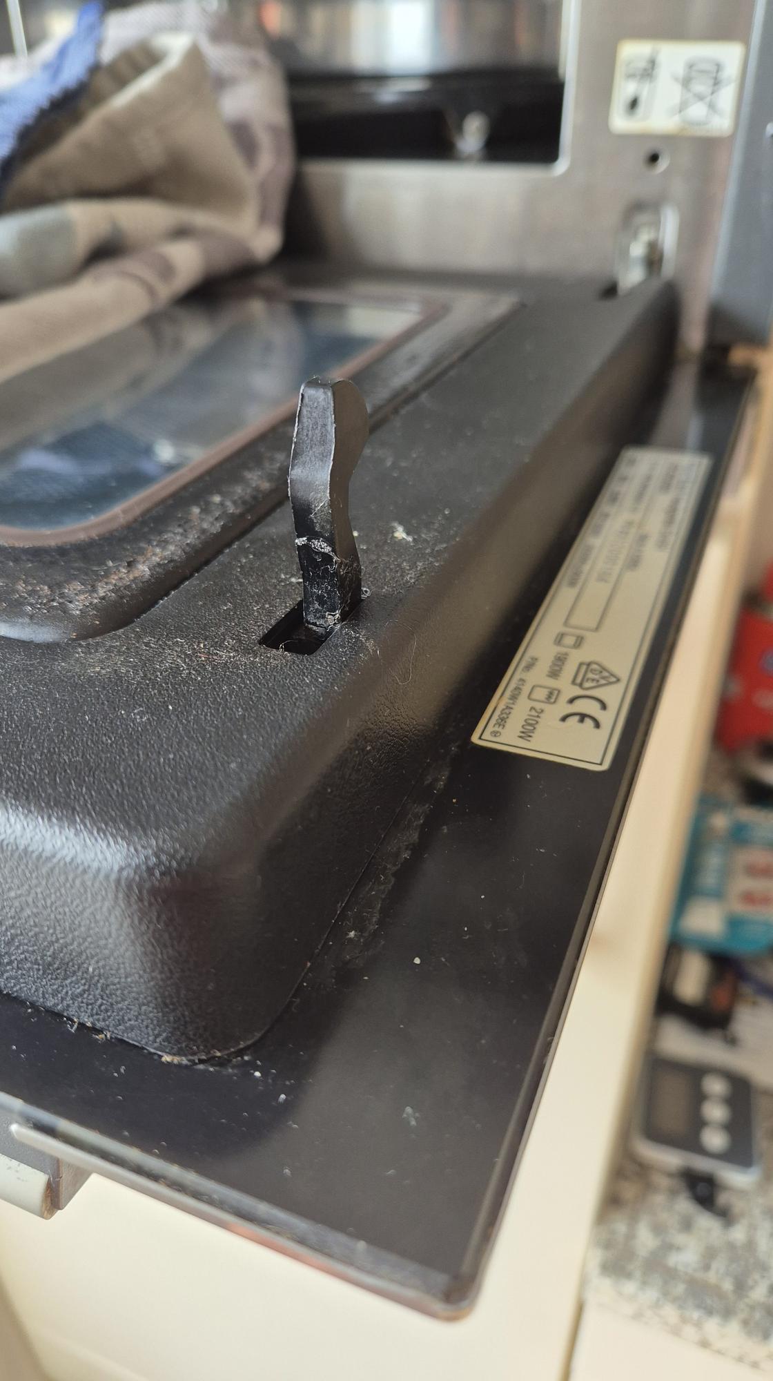

Ik heb een inbouw combi-magnetron van t merk bosch met nummer HBC86e650n/01. Wat ouder maar hij doet t nog goed. Bij t schoonmaken is 1 van de magnetronhaken afgebroken waardoor de magnetronfunctie t niet meer doet.
Online zie ik niet dat t onderdeel te bestellen is. Als dat al zo is zou ik ook niet weten hoe ii erbij moet komen want in de deur zie ik nergens schroeven.
Ik hen geprobeerd m te lijmen en met tape rromheen. Dit werkte tijdelijk want door de warmte van de oven laat de lijm los. Misschien met hittebestendige lijm/kit proberen al is t maar 5 mm waarop de lijm houvast heeft.

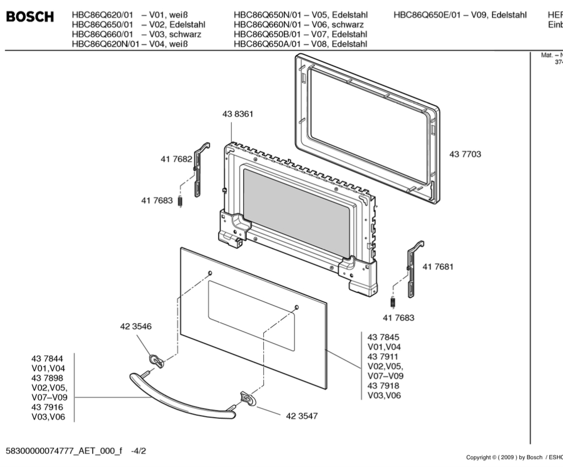

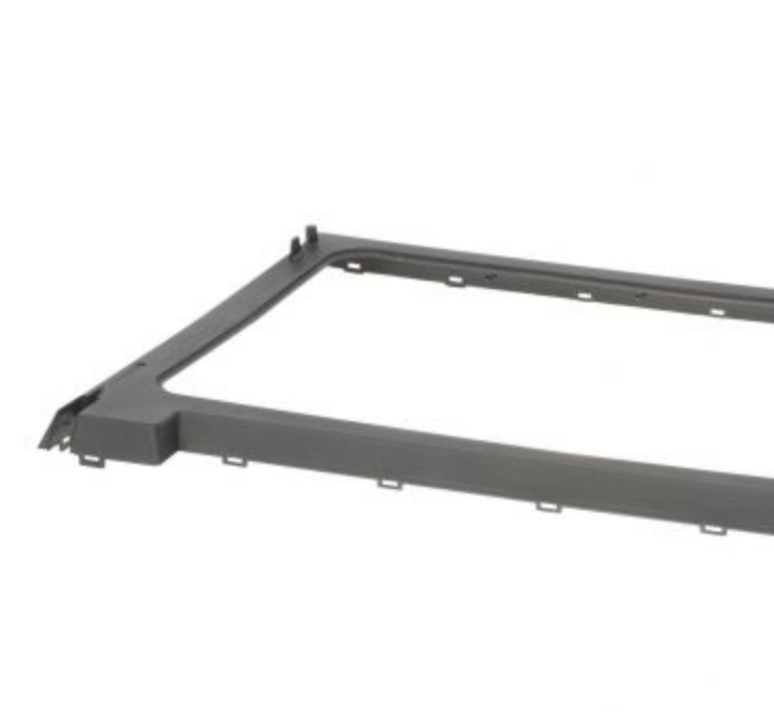

Ja maar op tekening 2 zie ik de haken niet terug.
Wat zijn magnetronhaken? Ik zou denken deurhaken maar dit model heeft er geen. Zijn foto's een mogelijkheid?
Bedoel je de tjoepkes? Zie foto. Is 00471616

Ik zag op de tekening ook geen deurhaken maar t is toch echt t juiste type.
Ik heb nu nog een nieuwe lijmpoging gedaan en even een foto bijgevoegd van t deel waar t om gaat en ook t typenummer.
Beter zo? Wel 00 voor de opgegeven bestel nr zetten. Dus bv 471616 is een 00471616
De 00437703 mogelijks ook nodig. Hangt van de veerkracht af die nog in de kunsstof zit. Door ouderdom mss: krak krak.

Nog een laatste vraag. Hoe kom ik erbij? Er zitten geen schroeven dus gewoon de plastic kap eraf zien te wurmen? (Maar hopenlijk blijft ie met t lijmen al
zitten)
De 437703 dus eraf zien te krijgen. Maar ook dat zei je al...die zou wel eens stuk kunnen gaan....
Weerhaken. Opgelet. Wees extra voorzichtig. Lijkt niet meer verkrijgbaar te zijn. Tec7 gaat er mss een extra klant bij krijgen...

De lijm heeft t niet gehouden helaas. Er is ook weinig oppervlak waar t op kan hechten.
De onderdelen zijn inderdaad niet te verkrijgen. Jammer want verder doet (of deed) ie t nog goed.

Je gaf eerst het verkeerde nummer op van je oven, op de foto staat een ander nummer. Dan kom je op de foto van EricN uit. 00417681 en 00417682.

Een andere mogelijkheid, hier maakt iemand de deur haken middels een 3D printer;
https://www.kleinanzeigen.de/s-anzeige/tuerhaken-haken-quantumspeed-bs…
Op maandag 25 augustus 2025 20:14:34 schreef BC547A:
Of zelf doen als je een printer hebt: https://www.thingiverse.com/thing:5666249
[TS, ik zie nu ook dat je overal staan op "niet op voorraad". Het was me niet duidelijk dat je al op het goede artikelnummer had gezocht. Omdat niemand tot nu toe de nummers 00417681 en 00417682 had genoemd. Excuses voor de verwarring.]
Een 3D print klinkt ook als een goede oplossing! Maar evengoed houd ik het in de gaten...
Kun je het niet op een even dikke metalen plaat leggen? Aftekenen en uitslijpen.
