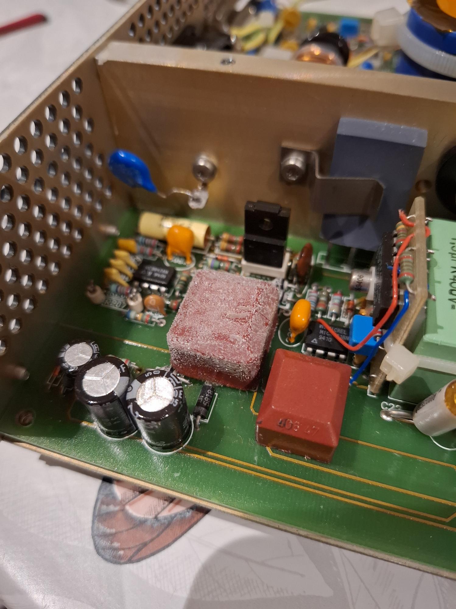

Ik was vandaag bezig met mijn Delta voeding en besloot hem een keer schoon te maken. Kap eraf om binnen te ontstoffen en mijn oog viel direct op een transformator met witte uitslag.
Volgens mij is het een transformator van Vogt. Heeft iemand een idee wat hier mee aan de hand is? De condensatoren ernaast zijn netjes, het is dus geen condensator vloeistof waardoor het is aangetast.
heb dit al wel vaker gezien, kan geen kwaad iig.

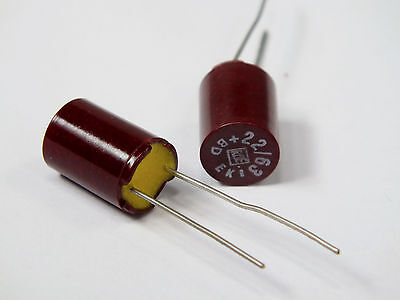

btw check die roe elco's maar eens, op leeftijd en vaak al een eind heen.
Het wordt wel weer mooi schoon met wat IPA. Misschien is de voeding inderdaad een wat TLC toe.
Ik zie geen rode elco's, bedoel je die oranje?

De ROE elco's zijn de bruine op de voorgrond. De oranje condensatoren zijn Philips SAL types, die hebben doorgaans het eeuwige leven.
Ze kunnen nog best goed doormeten. Als ik me goed herinner (ben ze niet zo vaak tegengekomen) hebben ROE elco's de neiging om op een willekeurig moment in kortsluiting te gaan. Of fysiek te gaan lekken. Of allebei. Dat zijn geen dingen die je echt kunt meten als het nog niet zo ver is. Een begin van lekken kun je soms zien, horen, ruiken als je ze uitsoldeert.
heb die roe elco's ook gehad in mn delta voedingen van rond 1994, die waren veelal rot. vooral de 250V typen in de smps hulpvoeding..

Ik heb zoiets ook eens gehad, ziet er niet uit.
Trafo demonteren, schoonmaken, inspuiten met plastic spray of blanke tectyl van valvoline. De tectyl droogt langzaam.
