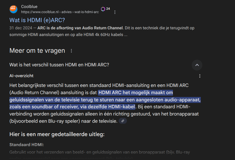

Mijn TV heeft 2 HDMI poorten.In HDMI 1 zit het Ziggo doosje en HDMI 2 heeft een HDMI arc (audio return channel) signaal.
Ik wil in HDMI 2 een chromecast steken,kan dat? of heb ik dan geen audio meer? Of zijn die aRc draadjes gewoon niet in gebruik op een Chromecast dongle?
Natuurlijk kan dat gewoon. De ChromeCast leest de EDID data uit van de poort op de TV en doet vervolgens niets met de informatie over ARC. De TV gaat dan ook niet proberen audio via die poort naar buiten te sturen.
